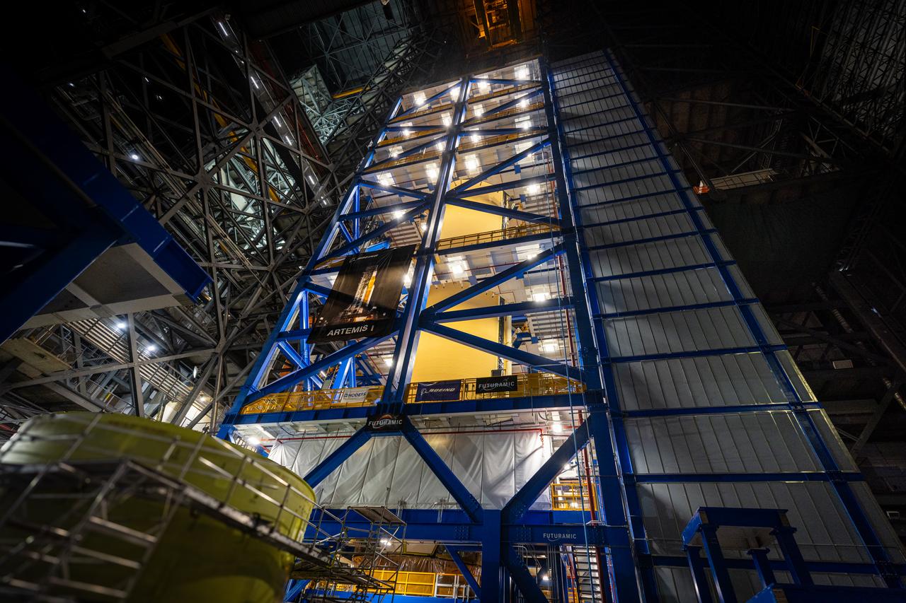

4. května byl centrální stupeň vložen do vertikální integrační buňky CSVIC, kde bude připojen k motorové sekci. Motorová sekce je v CSVIC už od 13.8.2025.
Historická data připojení motorových sekcí k centrálním stupňům SLS:
09/2019 pro Artemis I
03/2023 pro Artemis II
05/2026 pro Artemis III
