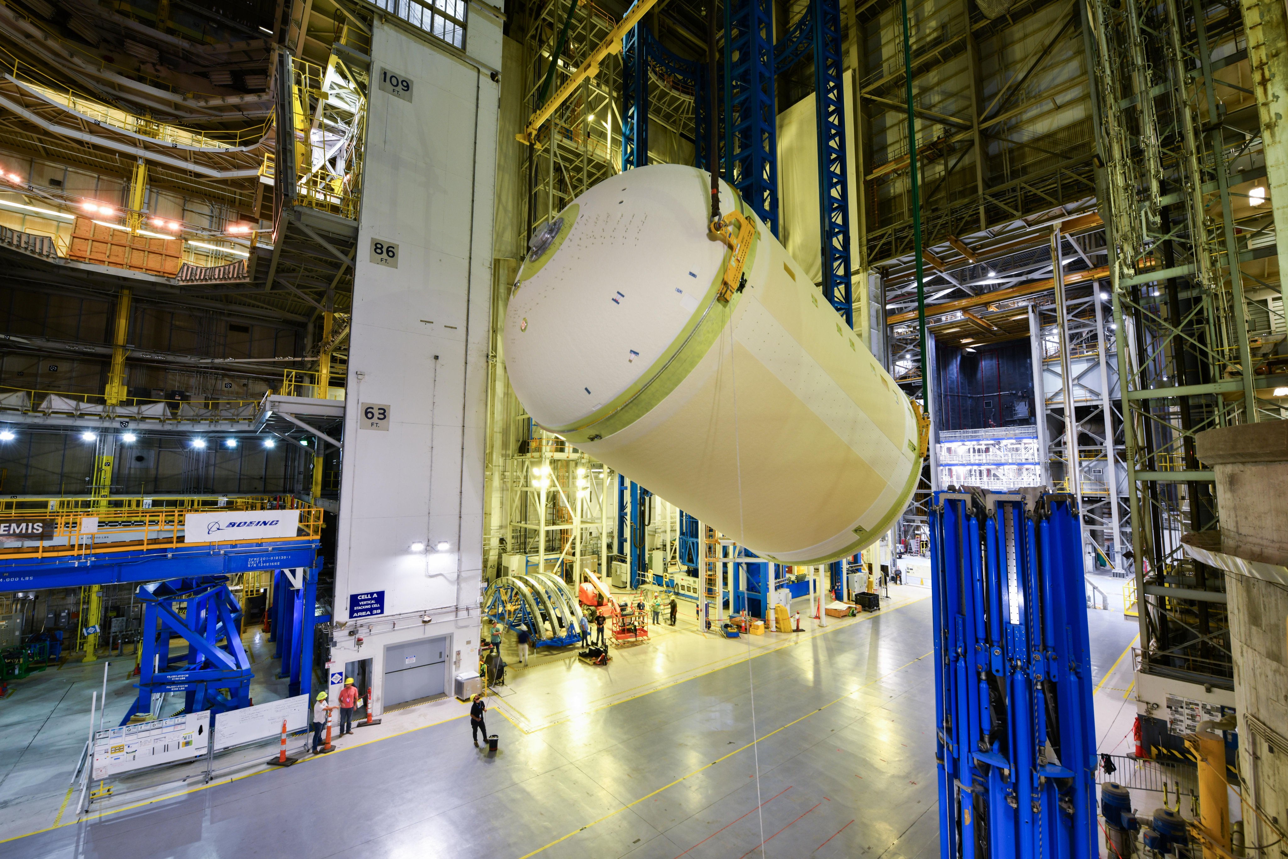

Na nádrži na kapalný kyslík pro centrální stupeň CS-3 byla v buňce N budovy 131 v MAF dokončena aplikace vnější tepelně izolační pěny. Po převezení do budovy 110 byla nádrž v tomto týdnu otočena do vertikální polohy. V jedné z tamních vertikálních integračních buněk (tipuji buňku D, z níž byla pořízena fotografie, ale v úvahu přichází i buňka A v levé části fotografie) budou technici slaňovat dovnitř nádrže, kde instalují vnitřní senzor hladiny kapalného kyslíku a ve spodní kupoli nádrže připevní první část potrubí pro odvod kapalného kyslíku k motorům. V nádrži na kapalný vodík byly tyto vnitřní instalace již dokončeny.

Časově vše vychází tak, že v druhém pololetí vznikne v buňce D spojením intertanku, kyslíkové nádrže a předního lemu přední sestava centrálního stupně a v buňce A spojením vodíkové nádrže a simulátoru motorové sekce zadní sestava. Obě sestavy budou následně spojeny horizontálně v budově 103 a přepraveny do Kennedyho vesmírného střediska. Simulátor motorové sekce je potřebný pro připojení zadní části stupně na kolový transportér. Po přepravě stupně člunem Pegasus do KSC bude simulátor nahrazen letovou motorovou sekcí, která v KSC již je.
