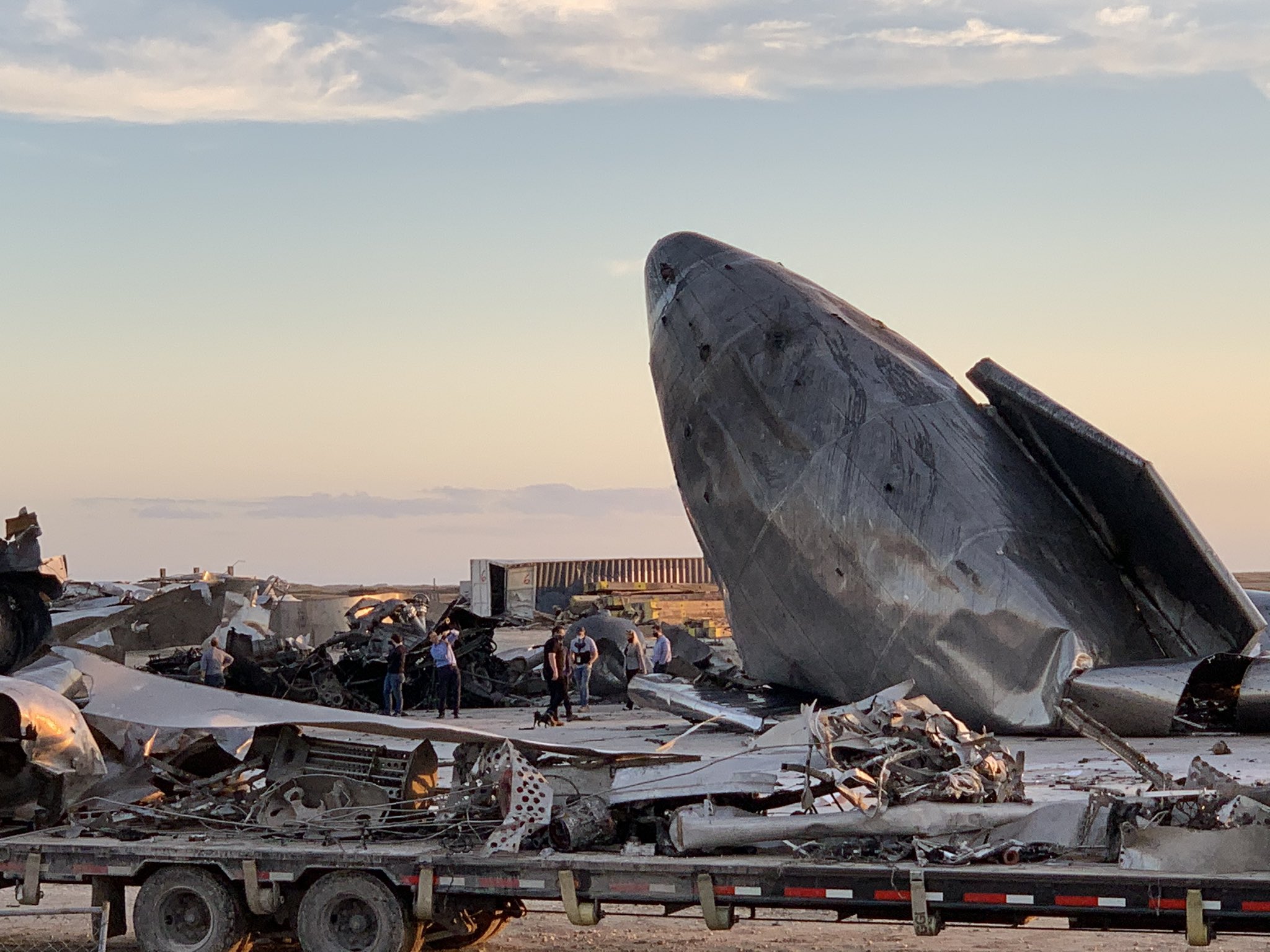

pohled na vrakáč

Příspěvky: 11557
Reputace: 11997
Re: Starship SN8 v Texasu
ELon, Shottwelová, Jurvetson a další senior mgmt na obhlídce trosek při jejich nakládce.
Příspěvek od Saturn1234 »
Teprve teď jsem si uvědomil, jak to bylo obří! Pod tu špičku bych nechodil, je pořádně nakoloněná.

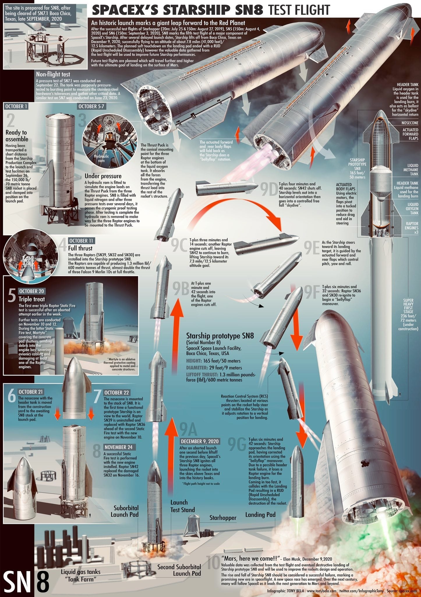

Pěkná infografika!
