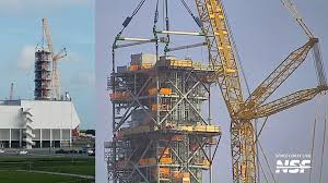

srpen 2024 - umisťování šachty pro elektrické a potrubní vybavení do modulu 4 věže plošiny ML-2. V pozadí jsou moduly 5, 6 a 7.
říjen 2024 - instalace podpěry pro věž
Do konce roku 2024 má být na podpěru připojen modul 4.

3. ledna 2025 byl připojen modul 4, první ze sedmi modulů věže mobilní vypouštěcí plošiny ML-2.
