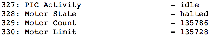

Rozvinovací motor dosáhl plánovaného počtu otáček - solární plachta by měla být v této chvíli roztažena.
Počkejme si s gratulací až na první fotky.
