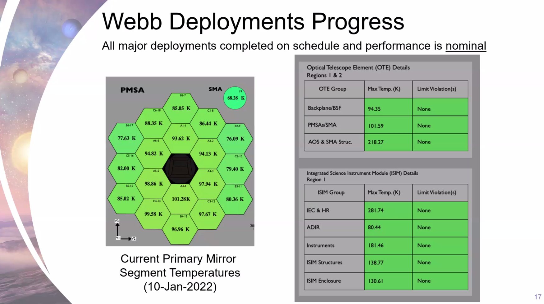

Ako to je s ochladzovaním časti so zrkadlom? Posledné dni je na stránke stále tá istá teplota -172/-199C. Prestali to aktualizovať? Alebo ešte bude nasledovať nejaká procedúra na väčšie ochladenie? Pokiaľ si pamätám, tak cieľová teplota mala byť ešte nižšia :Drbe se na hlavě:

Bude potřeba vyzářit to teplo z elektromotorů, které se poslední dobu používaly. A netušíme asi, jak je to s aktualizací dat .

Teplota přístrojů už klesla na minus 201 stupňů.

Dokud budou štelovat primární zrcadlo, budou běhat aktuátory, a budou tam zdroje tepla.

Další info k teplotám:
