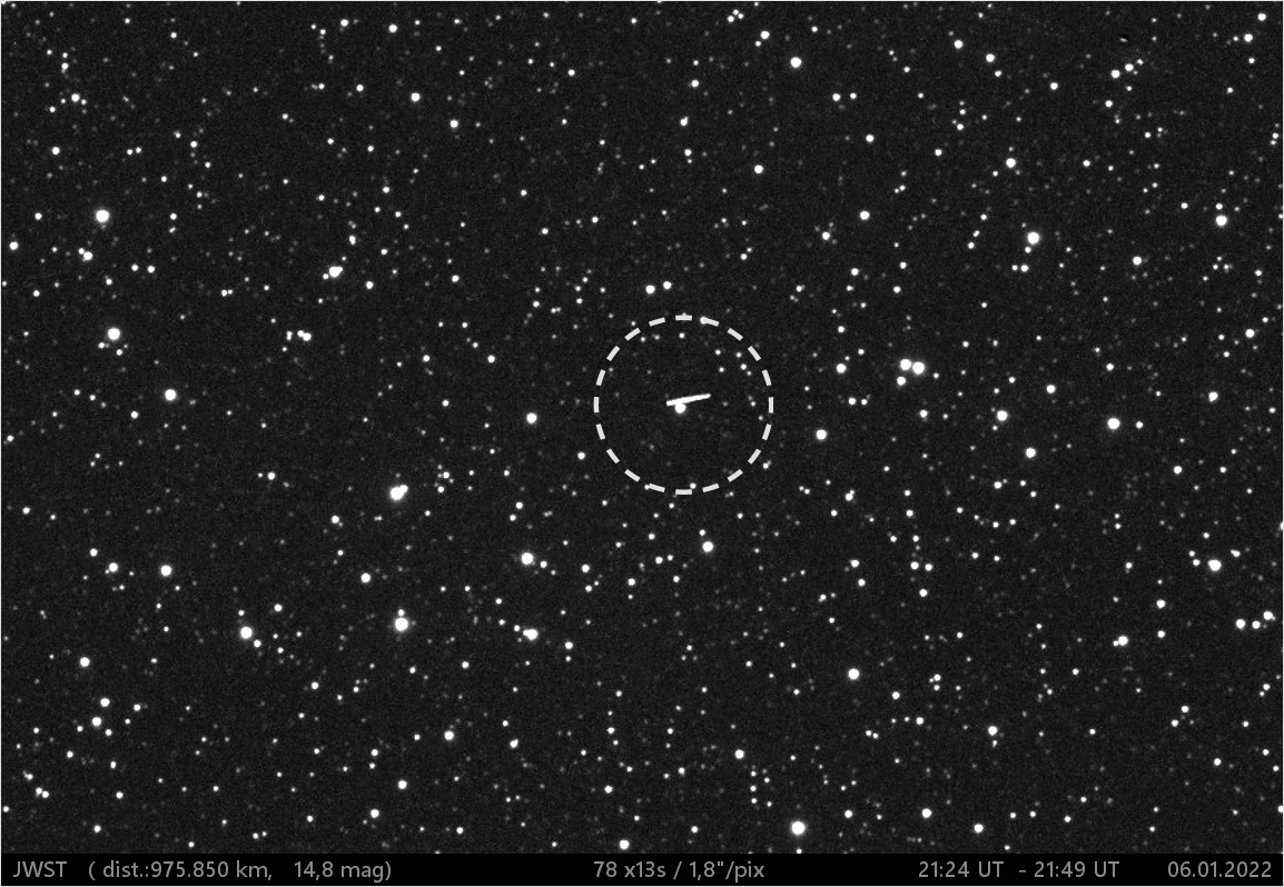

Teď, když so konečně můžeme oddechnout , chtěl bych se zeptat na jeden problém, na který jsem narazil při fotografování JWST
Na webu ," kde je JWST," běží on-line vzdálenost od Země. Pokud si při focení stáhnu efemeridu z Horizons, a z něho vzdálenost, je tam vcelku pro mě nevysvětlitelný problém.
Níže na snímku je společně zobrazený výřez z webu a běžící čas z časového serveru, Pod tím je výpočet z Horizons. No a vzdálenost z webu je 1.072 .392 km a výpočtem z Horizons 1.045.226. Čili rozdíl 27.162km, což je při současné rychlosti rozdíl skoro 2 dny letu. Je mi jasné, že já používám topocentrickou vzdálenost a web určitě geocentrickou. Ale kde vzniká zbylý - největší rozdíl ?
A ještě přidávám snímek JWST ze 6,ledna, již s rozvinutým slunečním štítem.
