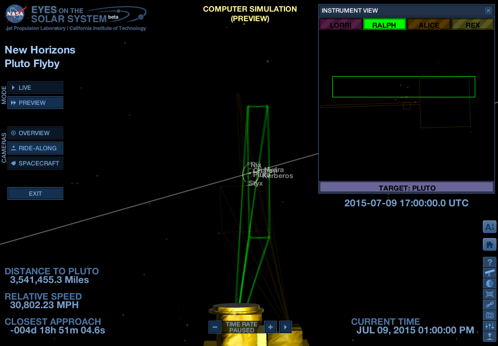

New Horizons dnes večer našeho času prováděla barevné snímkování Pluta a měření infračerveným spektrometrem.
