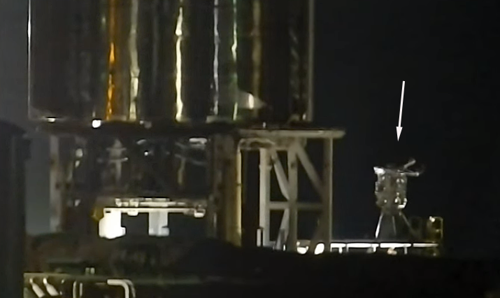

Příspěvky: 12255
Reputace: 13767
Re: Starship SN8 v Texasu
Jeden Raptor demontován.
