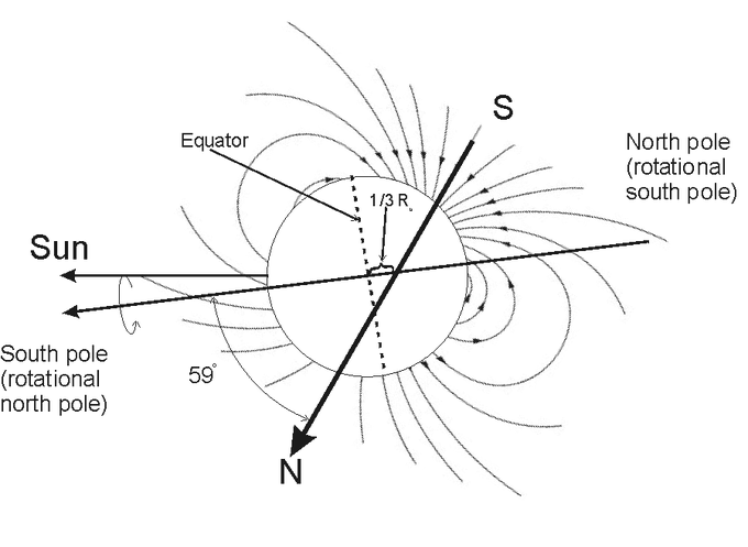

Data z Voyageru-2 spustila nová vysvětlení a tedy i objevy, o magnetosféře okolo Uranu píše Dušan Maier zde: https://kosmonautix.cz/2024/11/23/stara ... tvi-uranu/
Jak ale vědci vysvětlují to co změřil v září 1986 Voyager-2 kdy zjistil, že magnetické pole je vychýlené a posunuté mimo střed planety?
Vše vychází z článku https://www.pnas.org/doi/full/10.1073/pnas.2403981121
převyprávěného třeba zde: https://www.nytimes.com/2024/11/25/scie ... ceans.html
Tedy zkráceně Uran i Neptun tedy zřejmě nejsou plynní obři ale obsahují kvanta vody, tedy zhruba 8000 km tlustý oceán vody v případě Uranu, takto silná vrstva vody také generuje značný tlak, a voda se pak nechová jako voda ale jako superkritická kapalina, která ovšem skvěle vede elektrický proud
