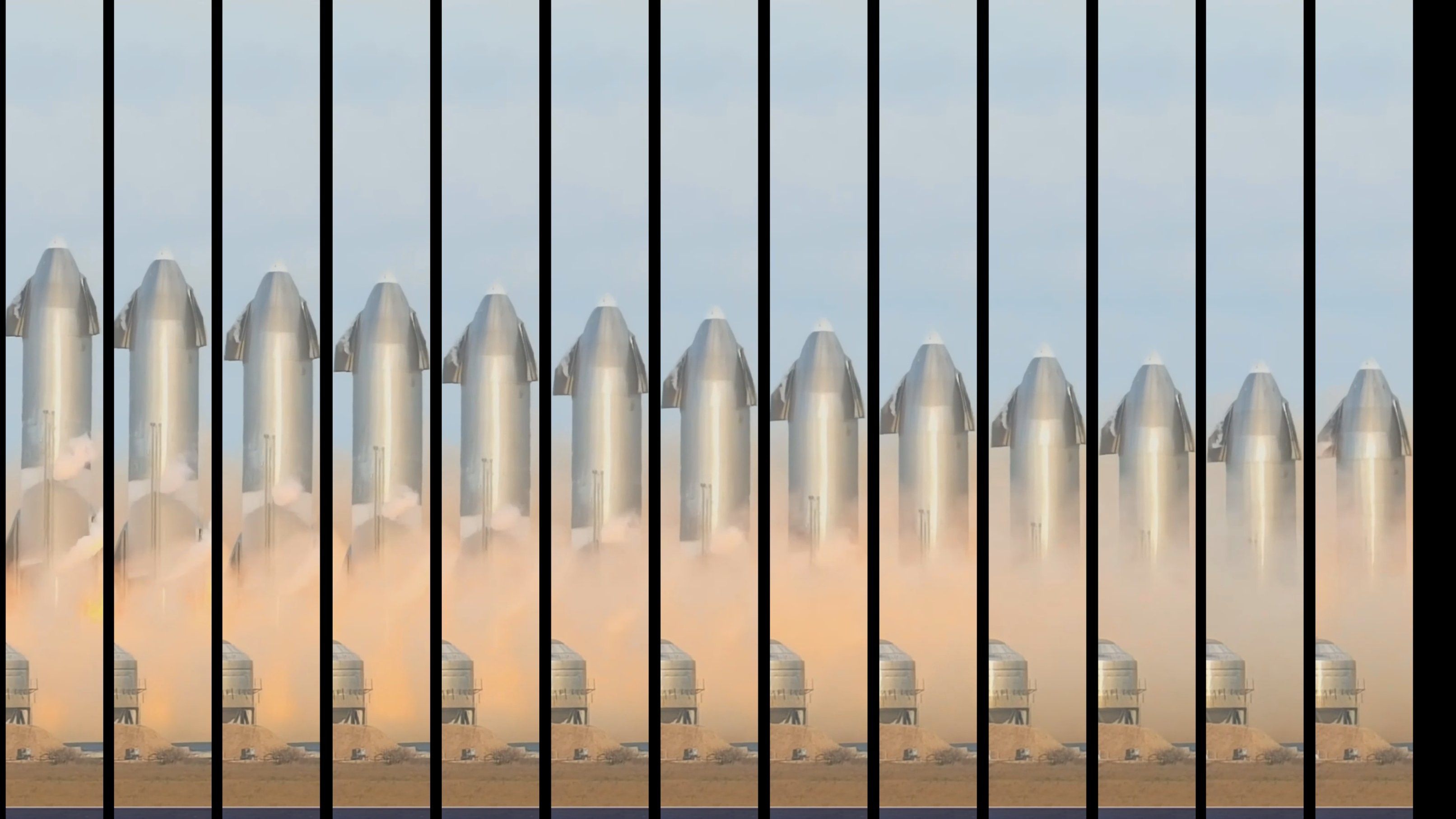

Ještě pár dní budou přicházet zjitřené reakce všeho druhu. Než se pozornost upře k SN11.
Míní tedy, že rychlost setstupu byla stálá, 15 mil za hodinu, tj. asi 25 kmh, a rychlejší než u "předchozích úspěšných přistání", čímž nejspíš myslí SN5 a 6.
https://twitter.com/DJSnM/status/1367372415999766529Scott Manley jak utržený ze řetězu píše:These image slices from the
@LabPadre
camera showing the landing are at 6fps and there's almost no change in speed. I think the descent rate is about 15 miles per hour, which is not as slow as the previous successful landings.
