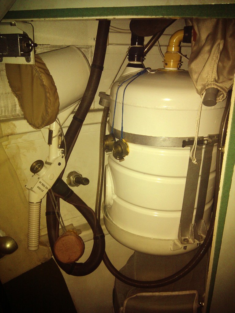

Místo úniku bylo nalezeno pomocí ultrazvukového detektoru netěsností ULD v orbitálním úseku Sojuzu, v místě za palubní toaletou. Podle lidí s přístupem k dosud nezveřejněným fotkám otvoru o velikosti cca 2 mm se nejedná o zásah MMOD (otvor údajně není skrz, je za ním vidět další vrstva pláště lodi). Ruská posádka už otvor zaplnila/překryla gázou naplnenou pryskyřicí, což únik atmosféry snížilo pod povolenou mez, ale zatím ne úplně na nulu.
Je zajímavé, že řešení této mimořádky vyvolalo spor jak mezi aktuálním velitelem stanice (Andrew Feustel) a ruskými kosmonauty, tak mezi pozemními týmy v NASA a Roskosmosu. Rusové chtěli otvor zacelit ihned trvalou záplatou, zatímco američané preferovali zatím jen provizorní řešení, než bude dokončena podrobná analýza situace a navržen nejlepší postup pro permanentní opravu. Jak je vidět, ruský velitel lodě si prosadil rychlejší postup navzdory názoru amerického velite stanice. :|
