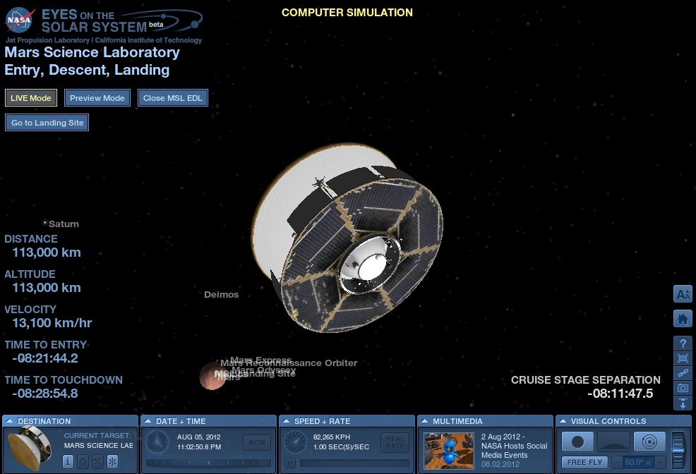

Dnes naposledy přidám na závěr článku i aktuální údaje o přibližování.
Čas: 5.8.2012 23:02 SELČ
Čas do přistání: 8 hodin 28 minut
Vzdálenost k Marsu: 113 000 km
Rychlost: 13 100 km/h
A neodpustím si památeční snímek:
