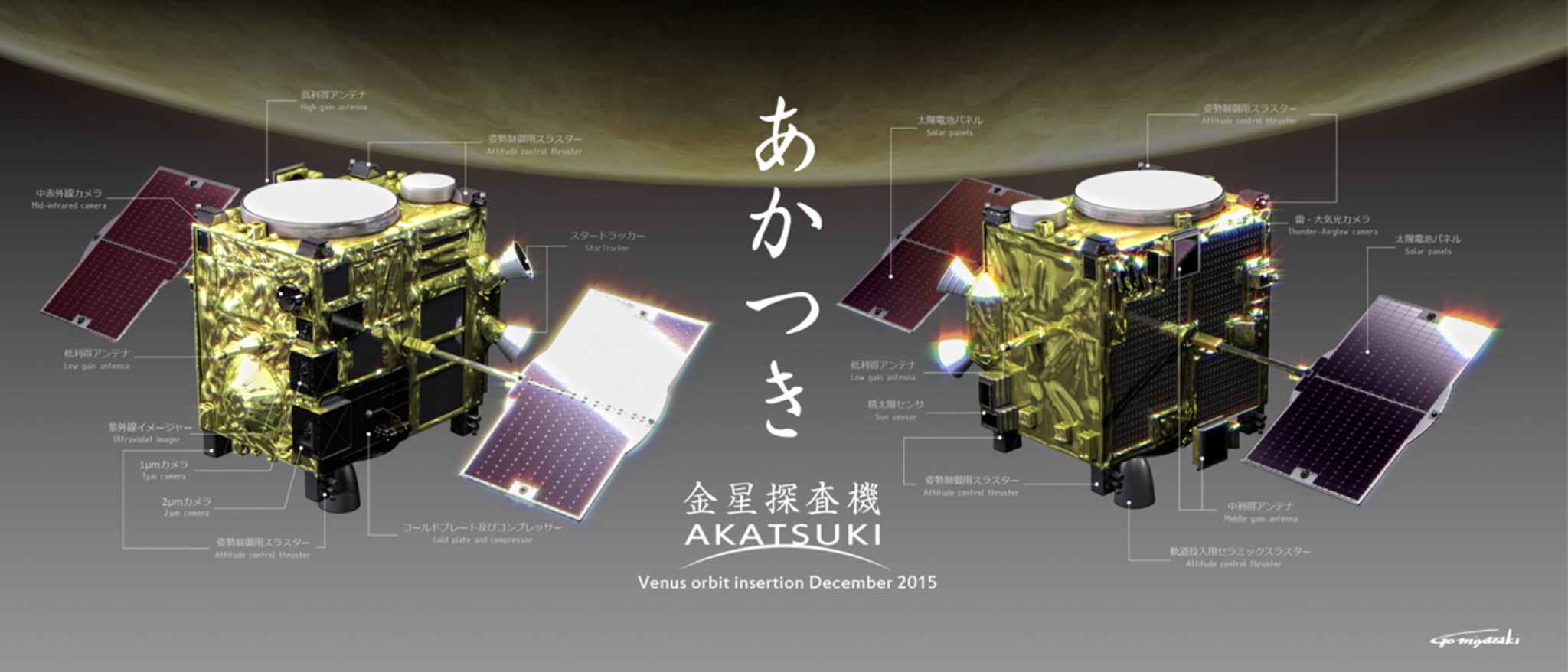

Zážeh před chvílí proběhl!! Podle předběžné telemetrie trysky pracovaly, jak bylo naplánováno. Akatsuki by měla být na orbitě Venuše.
Definitivní potvrzení ovšem bude až po pár dnech radiového sledování.
Re: Akatsuki
Myslím, že už je to jisté - viz spaceflightnow.com - “It is in orbit!” wrote Sanjay Limaye, a planetary scientist based at the University of Wisconsin in Madison, in an email to Spaceflight Now.
V překladu: "Jsme na oběžné dráze," potvrdil SFN v mailu Sanjay Limaye, planetární vědec z Winconsinské university.

Tři z pěti kamer byly otestovány ještě před zážehem a ukázaly se být dokonce v lepším stavu, než se čekalo.
Jinak motorky pracovaly 1228 sekund v rámci přijatelné chyby oproti plánovaným 1233 sekundám.
Telemetrie je nominální a i z Dopplerova jevu bylo poznat, že sonda zpomaluje.
Rádiové sledování přesně změří výslednou dráhu do dvou dnů. (Tiskovka bude 9.12.)

EDIT2: Koukám, že perigeum je jen 400 km! Pokud vím, tak se očekávalo kolem 1000... Že bychom si ještě přidali aerobraking?
http://fanfun.jaxa.jp/jaxatv/files/2015 ... atsuki.pdf
EDIT: A tady je stránka na webu: http://global.jaxa.jp/press/2015/12/201 ... tsuki.html
Re: Akatsuki
Výsledky měření oběžné dráhy:
Periapsida 400 km vysoko
Apoapsida 440 000 km vysoko
Sklon oběžné dráhy 3° vůči rovině oběhu planety
Oběžná doba 13 dní a 14 hodin
