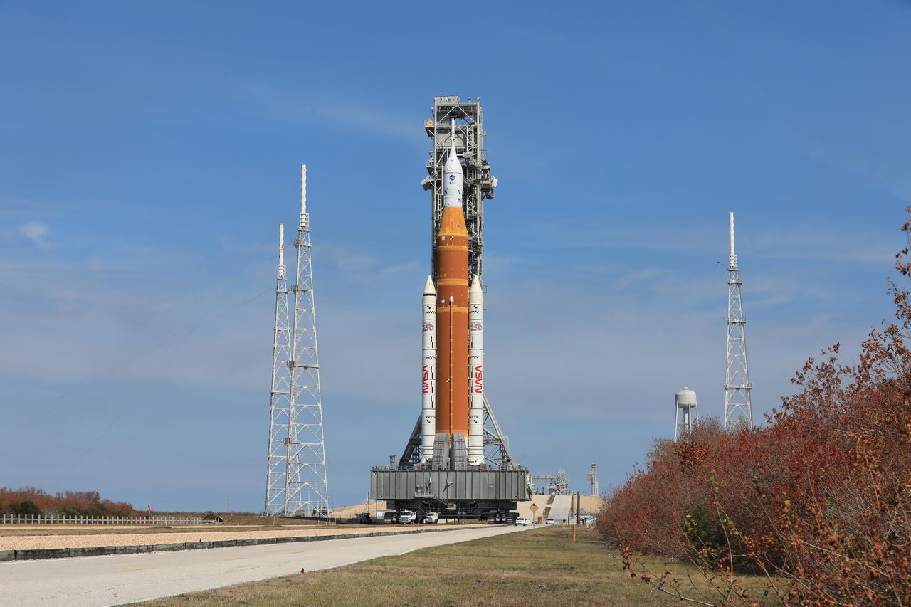

JHošek
Příspěvky: 1145
Reputace: 1467
Registrován: 18.1.2014 12:35
Re: Artemis-2 (EM-2)
Příspěvek od JHošek »
Raketa SLS s Orionem byla dnes vyvezena na vzletovou rampu.
