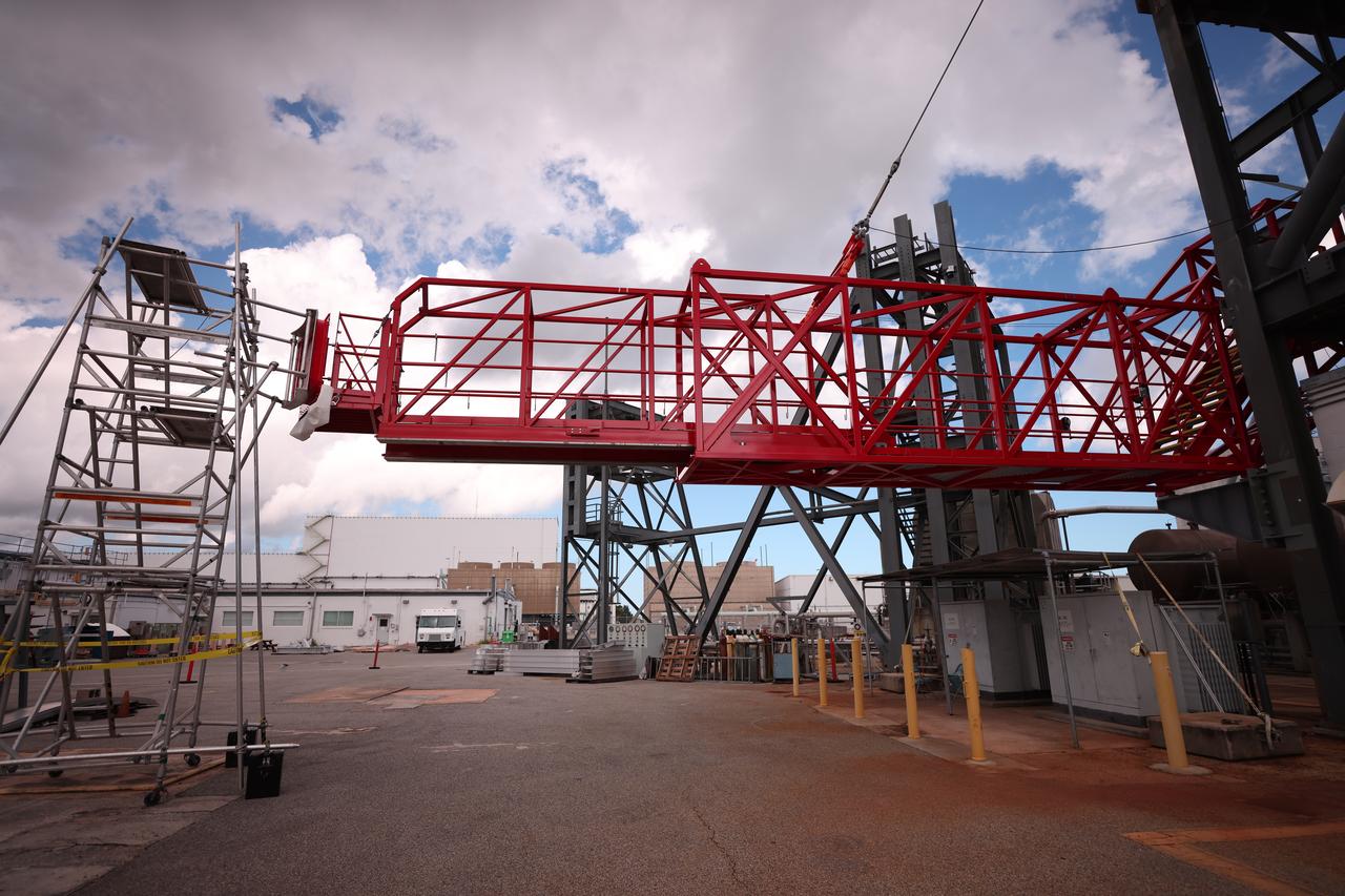

Fotografie z loňských testů dočasných přístupových plošin pro servis autodestrukčního systému FTS rakety SLS na rampě 39B. Testy probíhaly v zařízení LETF.

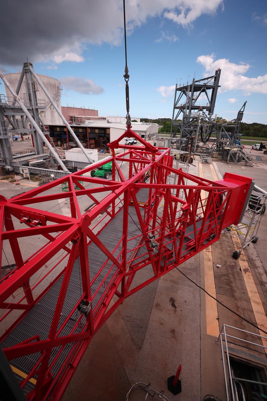

Vcera bolo na NSF Live na YT vidiet demontaz pristupovych lavok, teda jednej lavky.
- zeriav ju skladal dole, zabudol som si spravit screen
- nasiel som jeden obrazok, na NSF fore, kde je zeriav pri instalacii, alebo demontazi lavky vidiet
- na foto je vidiet aj lavku (cervena farba) pri spici SRB
