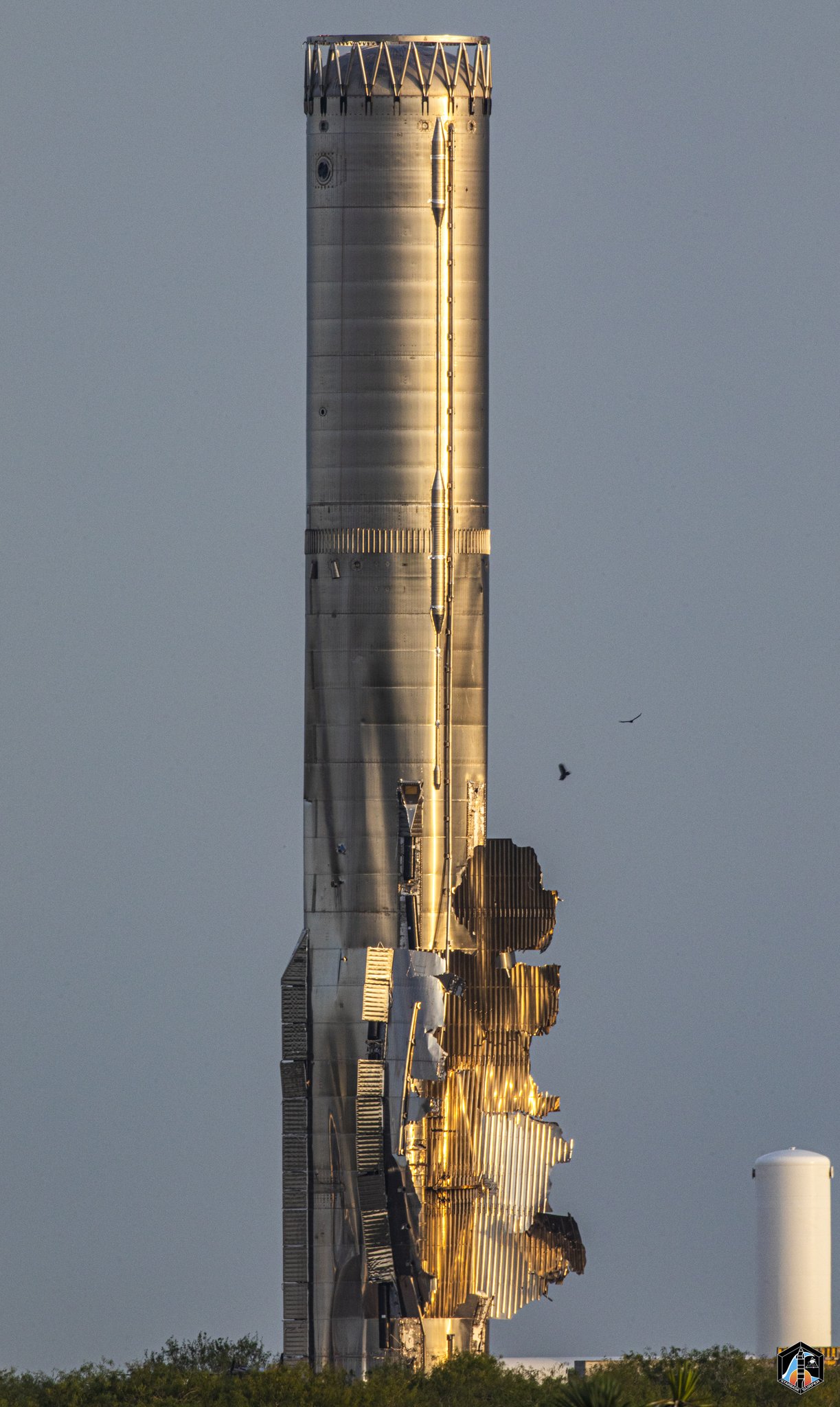

Kovová plastika ve future stylu od anonymních autorů v celé své kráse během golden hour. 👍

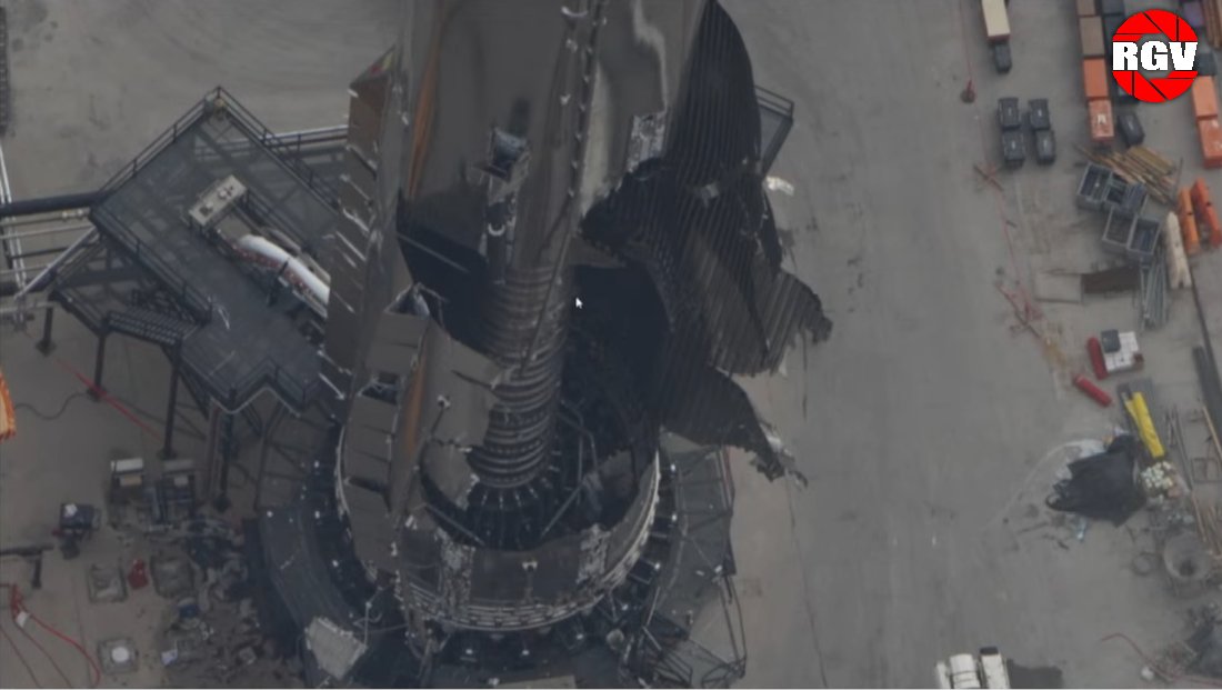

Re: IFT-12 Dvanáctý integrovaný testovací let Superheavy Starship (B18 & S39)
jestli dobře vidím, tak ta trhlina jde přes přístupový kulatý otvor do nádrže a plechy okolo jsou nejvic roztřepené
tady bych hledal příčinu
Letecký záběr ukazuje stav downcomeru, který to drží pohromadě.

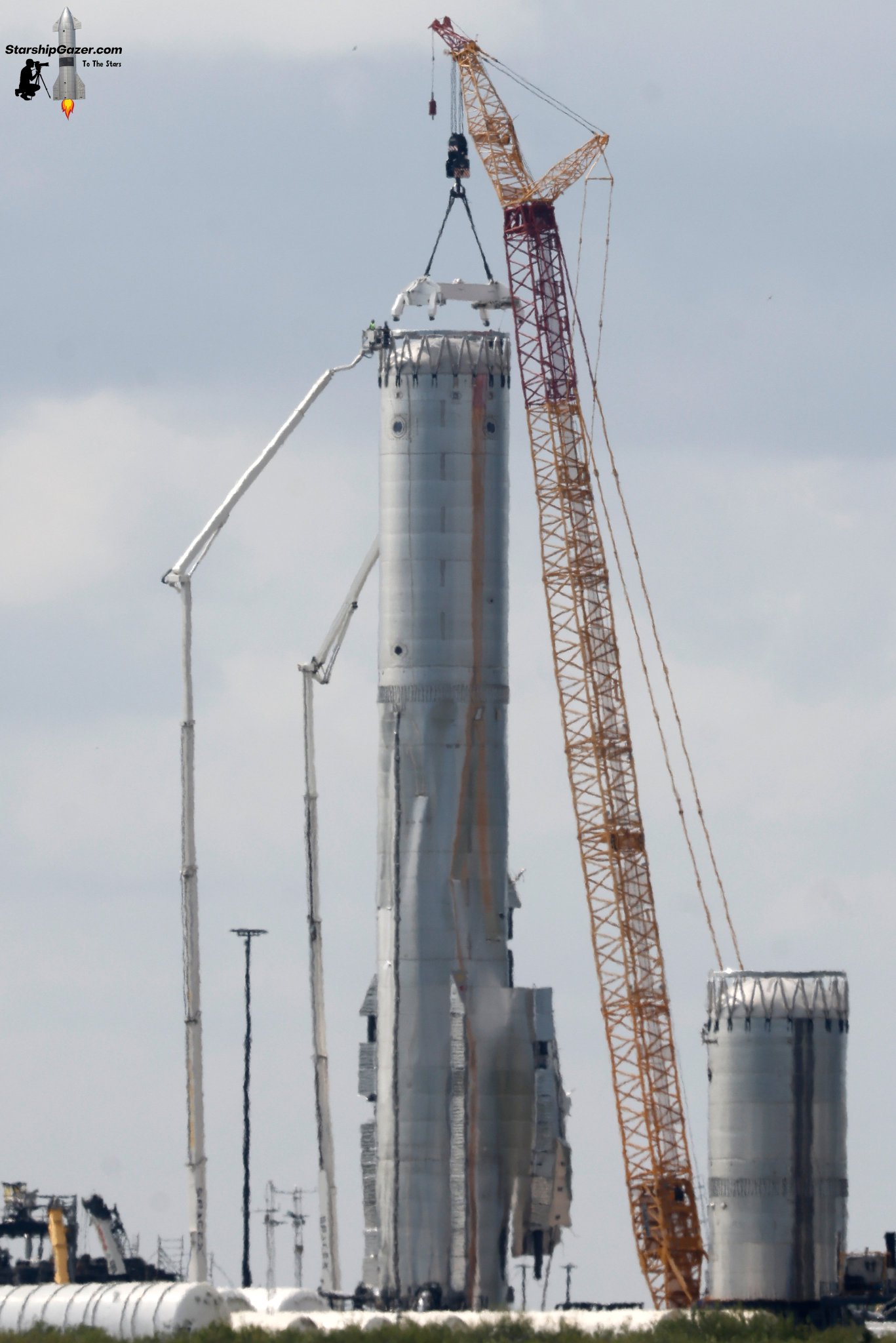

Příspěvky: 11736
Reputace: 12407
Právě teď probíhá upnutí B18 pod jeřáb.
Příspěvek od Alchymista »
petrsida píše: 21.11.2025 20:59 podtlak to jistě nebyl
Ale potom - prečo sú steny nádrže v hornej časti na veľkých plochách zjavne prehnuté "dovnútra"?
Chcelo by to asi video z "opačnej strany" - z tej, na ktorej došlo k roztrhnutiu nádrže...
Naposledy upravil(a) Alchymista dne 22.11.2025 21:12, celkem upraveno 1 x.

Příspěvky: 4069
Reputace: 3176
sundají ho ze standu a pak autogen
Příspěvky: 4069
Reputace: 3176
Alchymista píše: 22.11.2025 21:09
buď něco na způsob rázové vlny při explozi, ta nadrz je obří
a nebo prostě deformace roztrženého pláště
jak se skubnul, musela po něm taky letět spousta energie jako vlna
na deformaci vahou to úplně nevypada, ale ani tu nelze vyloučit

Příspěvky: 4069
Reputace: 3176
petrsida píše: 22.11.2025 21:15
podle detailních fotek b je správně
jak se plášť roztrhl a otevrel, tak protože je vyztužený stringery, tak se v zadní části prohl dovnitř
