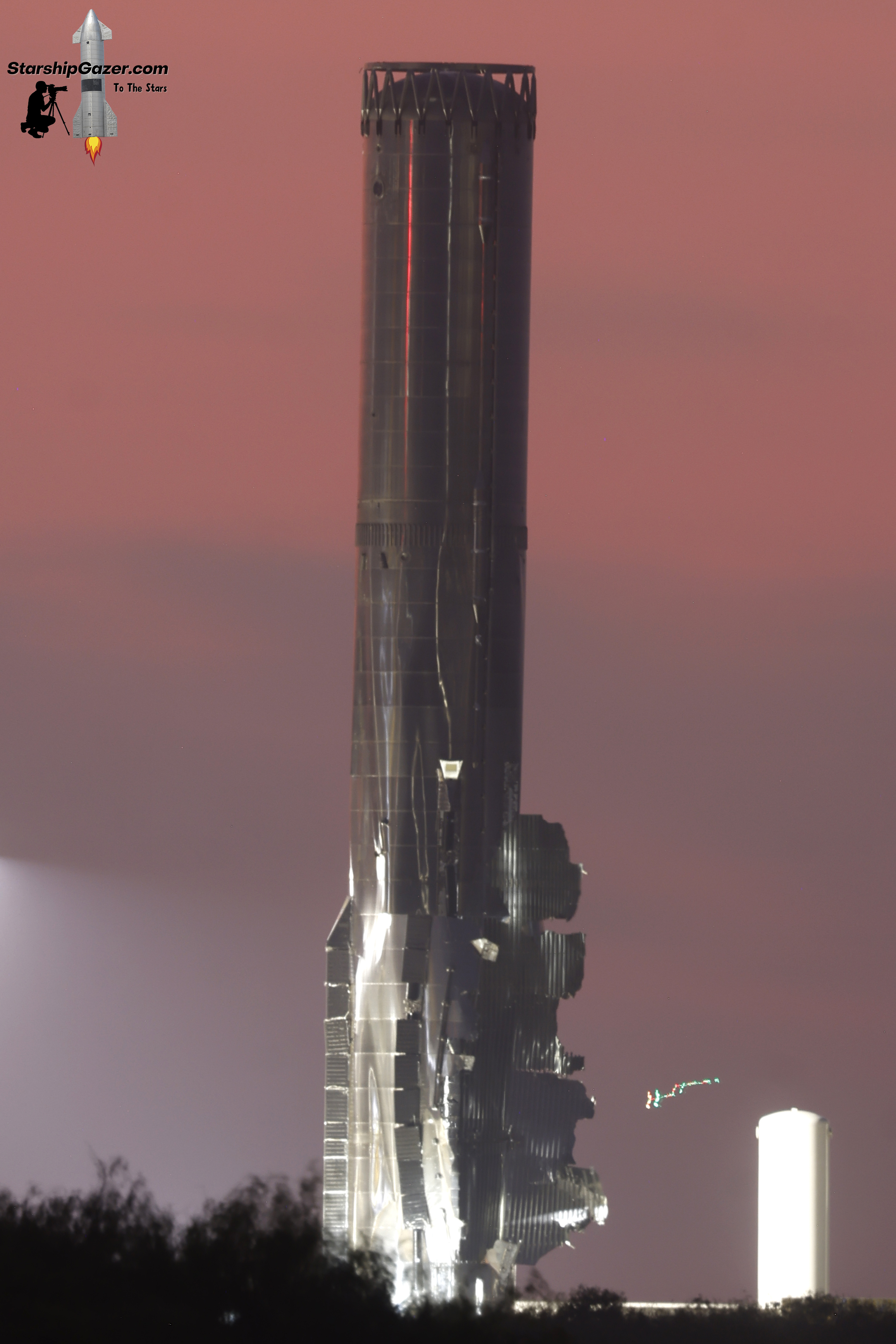

Príčina je zrejmá - kryotest, takže do nádrže napúšťali podchladený kyslík, zrejme priamo tekutý. A zjavne nemali otvorené/zapnuté "odvetrávanie" alebo vyrovnávanie tlaku. Alebo napúšťali rýchlo a nestačila rýchlosť vyrovnávania tlaku...
Keďže plyny sa teplom rozťahujú a chladom sťahujú, rýchlo ochladený vzduch vytvoril v nádrži podtlak. Povedal by som - aspoň pol atmosféry...
Ako pri autovraku: "Toto sa už nevyklepe..."

Začíná se rozednívat a je lépe vidět rozsah poškození. Spodní LOX nádrž je skoro po 2/3 své délky roztržená.
Opravdu zírám, že se horní polovina boosteru vlastní vahou ještě nezřítila dolů.
Jak tohle budou "uklízet"? Bude bezpečné k tomu přijet s jeřábem a nahoře nějak uvázat za upínací body...?

rozhodně s jinym boosterem, tenhle je na odpistodtv píše: 21.11.2025 12:34 To vypadá jako, že se poletí tak v dubnu a s jiným boosterem. Nebo jsem optimista?
kdy záleží na příčině, jestli chyba v tlakování, tak je to jen otazka výroby nového
pokud strukturální problém, je to horší

downcomerPospíšil píše: 21.11.2025 14:11 Opravdu zírám, že se horní polovina boosteru vlastní vahou ještě nezřítila dolů.

vůbec nepočítaš s tím, že může jit o strukturální problémAlchymista píše: 21.11.2025 13:26To ako mohli? Veď to nerobili prvý krát...
jsou jinak vedeni i privody a kdoví co ještě
prostě ho poprvy natlakovali a on prdnul
podtlak to jistě nebyl
samozřejmě kdyby šlo o chybu jen v procesu tlakování, byla by to ta lepší varianta, ale na tu to nevypadá
PS tohle podle mě tlakovali dusíkem

Jasná exploze, ne imploze, jak by někdo možná mohl implikovat z prvních videí.

no , možná odlehčovaly až moc

tak jestPospíšil píše: 21.11.2025 22:18 Jasná exploze, ne imploze, jak by někdo možná mohl implikovat z prvních videí.
Otevřená jak konzerva hovězího po tydnu na sluníčku
ale vidět, ze downcomer unese celou váhu vršku

Vnutro vyzera, ze je poskodene tlakom, nie je roztrhana motorova sekcia a okolo stupna je minimum ulomkov, hlavne kusky plechu.
Pride mi to ako zlyhanie plasta boostra, zvar pravdepodobne, alebo chyba samotneho plechu.
Lepsie je takto, ked sa to stane pri inertnom plyne, ako pri tankovani pohonnych latok na rampe, kde by bolo poskodenie daleko vacsie.

Tak som to odhadol špatne...
