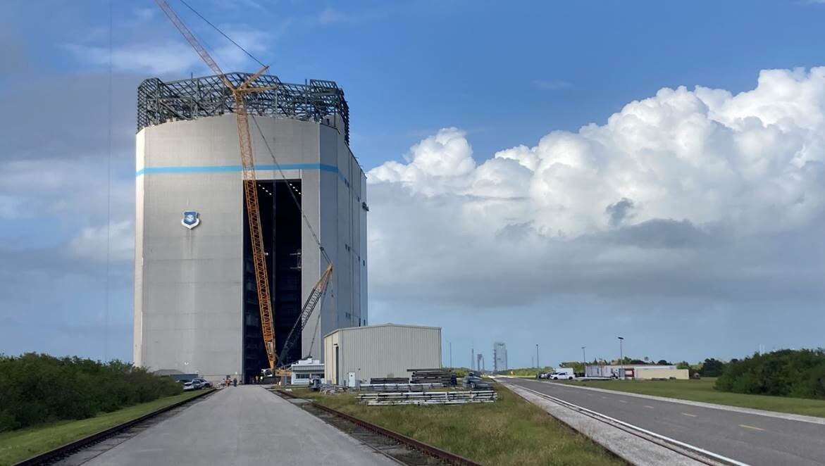

Re: ULA - Vulcan
VIF-G
(Government Vertical Intergration Facility)
- blizsie k rampe SLC-41
https://www.google.com/maps/@28.5783817 ... FQAw%3D%3D
- vladne vertikalne integracne zariadenie pre vladne zakazky
- ULA tu kompletuje rakety AtlasV a Vulcan Centaur, ktore startuju z Floridskej rampy SLC-41
VIF-A
(Amazon Vertical Intergration Facility) - predtym bolo toto zariadenie oznacovane ako SPOC
- dalej od rampy SLC-41
https://www.google.com/maps/@28.5522659 ... FQAw%3D%3D
- vertikalne integracne zariadenie pre Amazon a dalsie civilne zakazky, ktore budu startovat z Floridskej rampy SLC-41
- VIF-A by mal byt urceny len pre Vulcan Centaur
- KA-01 a KA-02 pripravy na start prebehli v VIF-G
- upravy VIF-A zacali v maji 2024
- VIF-A umozni paralelnu pripravu dvoch rakiet (1 v VIF-G a 1x v VIF-A) pre zvysenie kadencie startov ULA z Floridy kvoli projektu Kuiper
- OVI (off vehicle integration) z predchadzajuceho prispevku sa nachadza prave vo VIF-A

VIF-A
