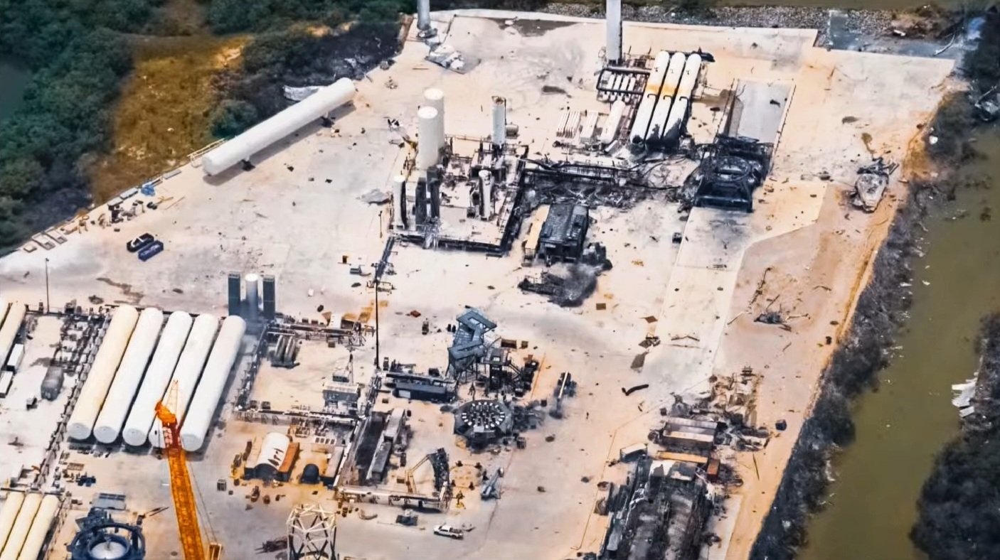

Amatérská obhlídka testovacího stanoviště z vody dnes ráno.

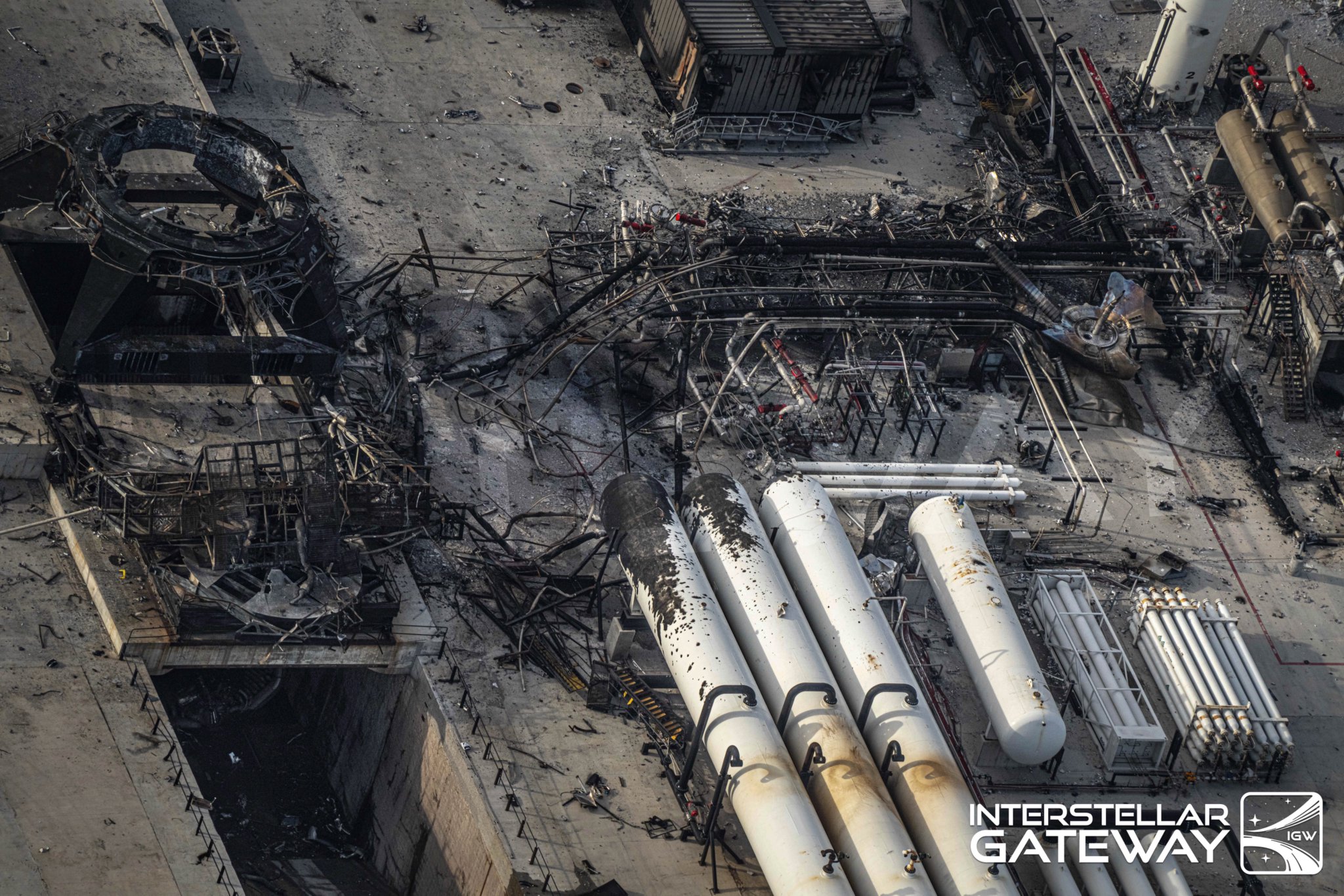

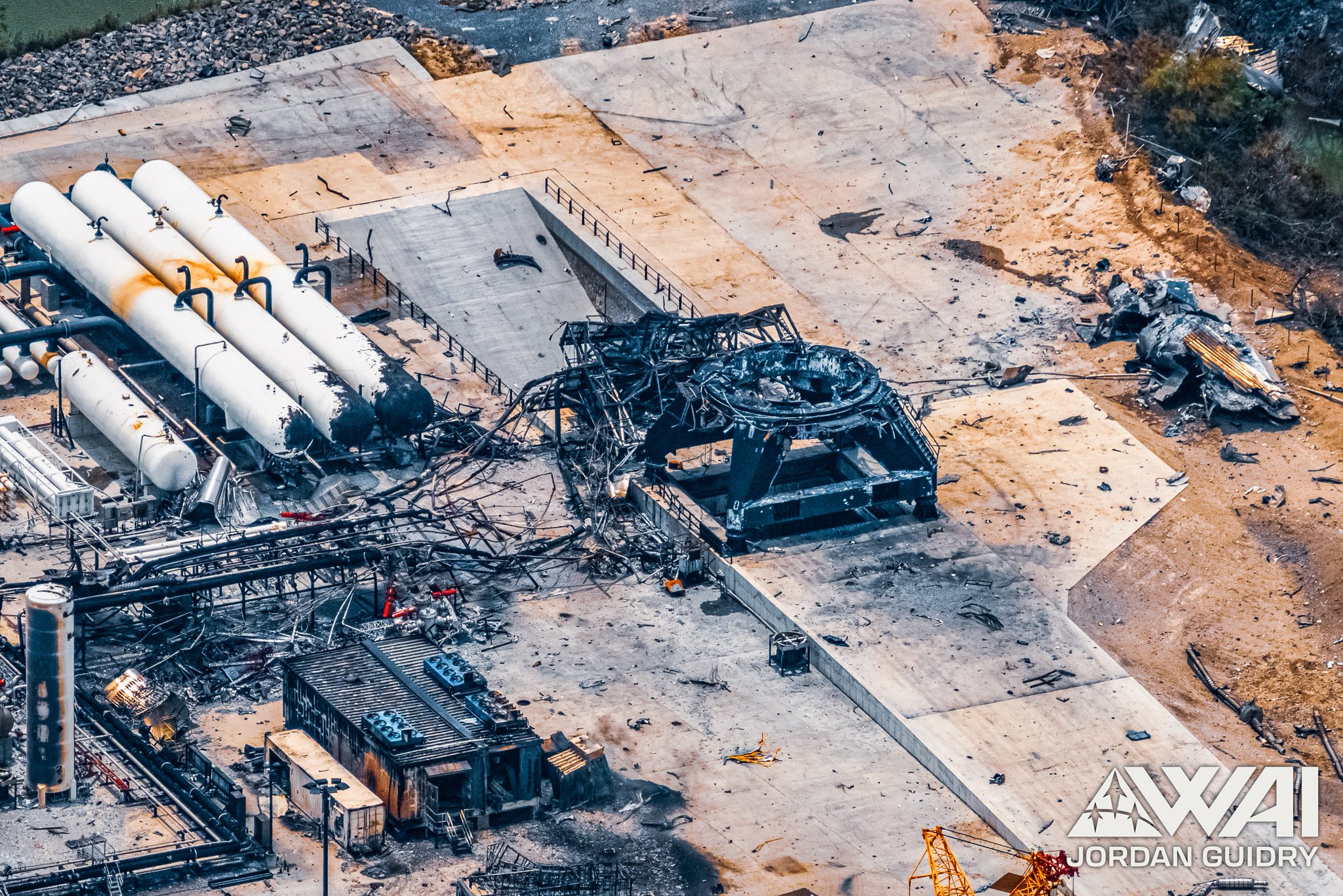

Stav test standu po explozi S36.

Poskodenie je vacsie, vybuch a nasledny poziar zasiahol aj vybavenie pre kryo testovanie boostrov.
