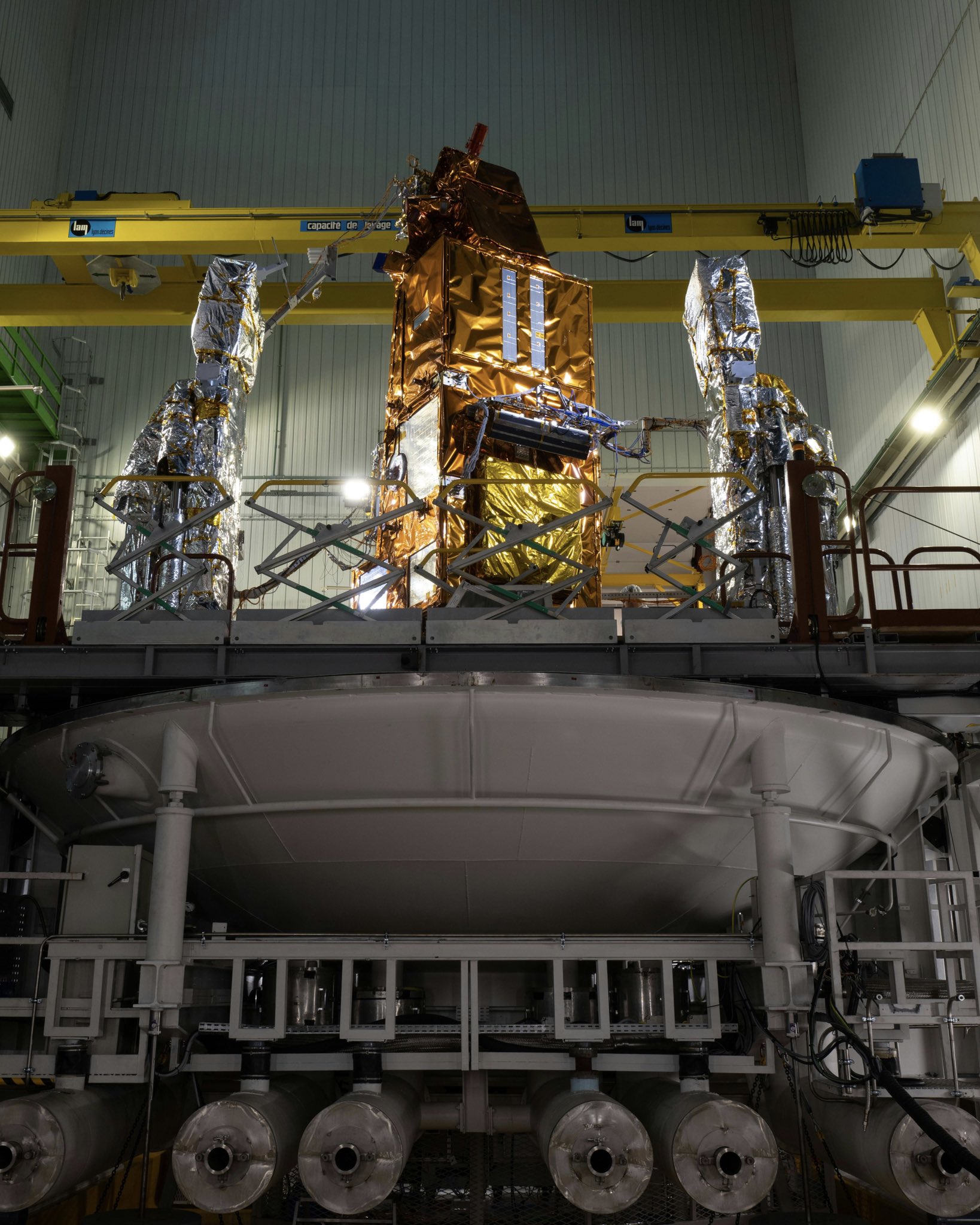

Družice Biomass na vibračním stolci:

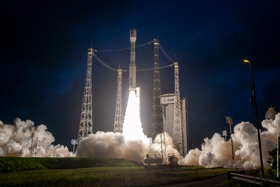

Včera v 11:15 SELČ odstartovala ze vzletové rampy ELV na kosmodromu CSG nosná raketa Vega-C. Na retrográdní SSO oběžnou dráhu s výškou 666 km a sklonem 98° vůči rovníku byla vynesena družice Biomass pro pozorování Země. Od horního stupně se oddělila v 12:27 SELČ. Práce druhého stupně nosné rakety nebyla úplně optimální, ale ztrátu se podařilo dorovnat hornímu stupni AVUM. Náklad o hmotnosti 1131 kg se tak podařilo dopravit na požadovanou oběžnou dráhu. Cílem družice Biomass je zejména měření množství uhlíku uloženého v lesích. Mapovat navíc bude také topografii spodního patra lesa a podpovrchové útvary v pouštích a zaledněných územích. Doposud se pro studium vegetace a biomasy využívaly na družicích radary se syntetickou aperturou pracující v pásmu L na frekvenci okolo 1250 MHz. Mnohem výhodnější pro mapování lesů je ale využití radaru pracujícího na frekvenci od 430 do 460 MHz (pásmo P). Technologie byla úspěšně ověřena na letadlech, takže nastal čas pro první implementaci do družice.
Mise Biomass, resp. mise se SAR pracujícím v pásmu P, byla jako návrh předložena v roce 2005. O výběru mise bylo rozhodnuto v roce 2013. Stavbu družice protahovaly technické obtíže s některými prvky a také pandemie COVID-19. Hlavním a fakticky jediným vědeckým přístrojem na palubě je již několikrát zmíněný radar se syntetickou aperturou pracující v pásmu P. Radar pracuje ve třech pozorovacích módech, které se ale budou celkem netradičně, střídat po dlouhých časových úsecích. Prostorové rozlišení je až 47 metrů, tedy okolo 0,25 ha. Družice Biomass by měla pracovat minimálně 5 let a provést několik opakovaných pozorovacích kampaní.
