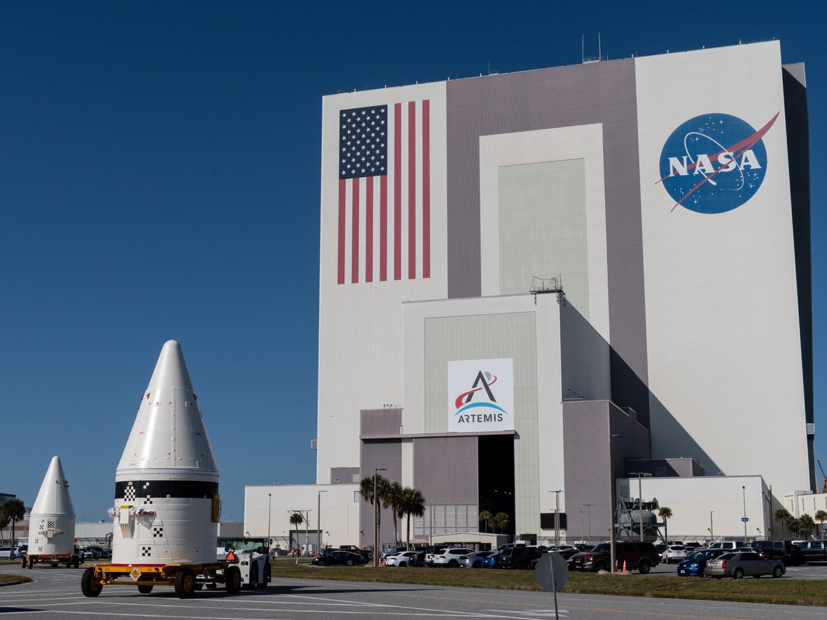

JHošek
Příspěvky: 1107
Reputace: 1369
Registrován: 18.1.2014 12:35
Re: Artemis-2 (EM-2)
Příspěvek od JHošek »
JHošek píše: 22.12.2024 22:34 plán pro přesun obou předních sestav z BFF do VAB je polovina ledna 2025
K přesunu došlo 15. ledna 2025.
