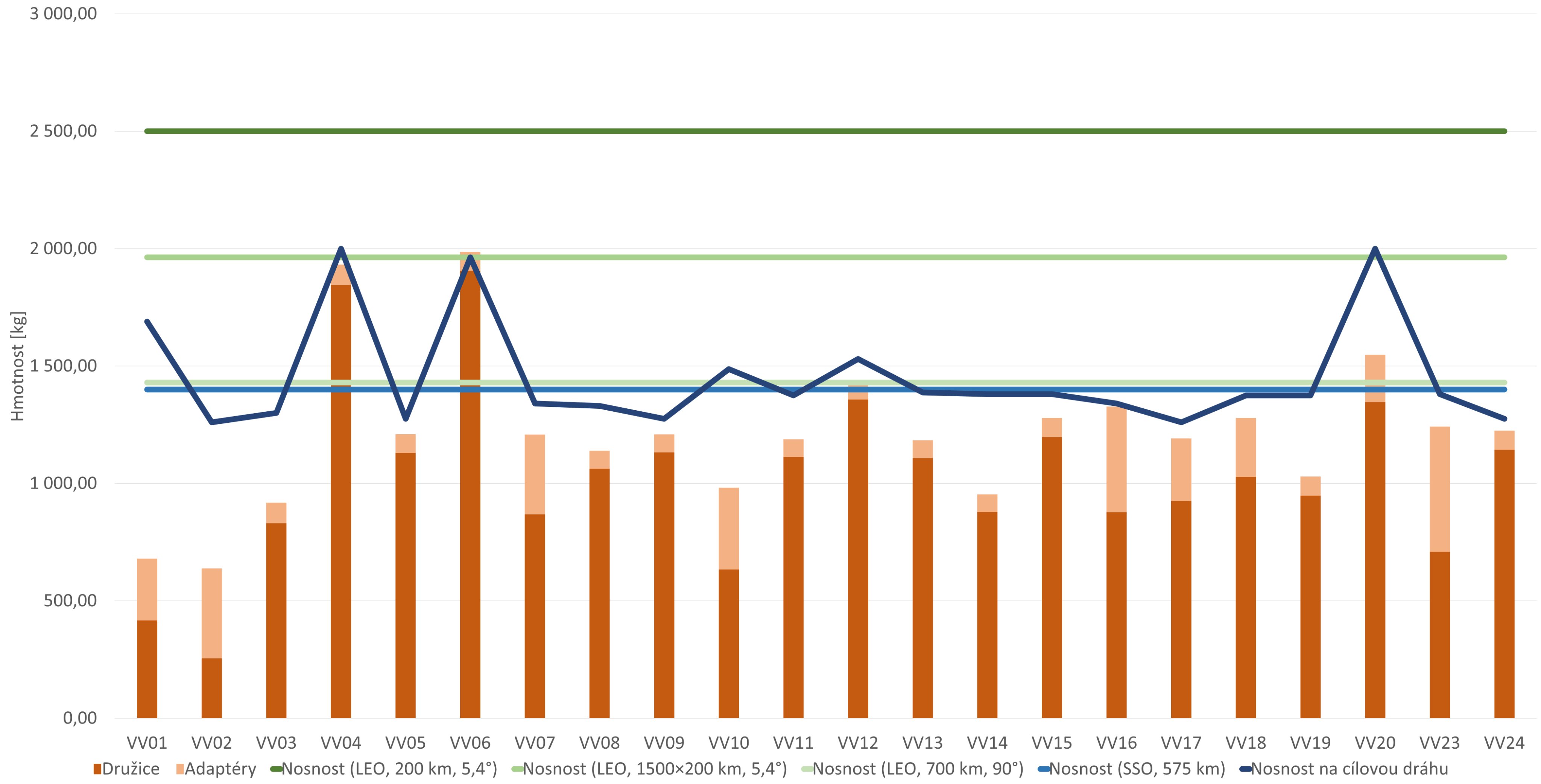

Dnešní start nosné rakety Vega byl její poslední. V segmentu lehkých nosných raket ESA ji plně nahradí modernizovaná Vega-C. Sluší se tak ohlédnout se za kariérou Vegy malou statistikou. Její první start proběhl 13. února 2012. Od té doby se uskutečnilo celkem 22 startů nosné rakety Vega, z nichž dva byly neúspěšné. Příčinou v roce 2019 bylo prohoření spalovací komory motoru druhého stupně a v roce 2020 špatné propojení kabelů na horním stupni AVUM. Statistická spolehlivost tak dosáhla 91 %. Při 20 úspěšných startech bylo vyneseno 108 družic a jedno suborbitální návratové těleso. Celková hmotnost vyneseného nákladu byla 24309 kg, z čehož na družice připadlo 20584,53 kg a na družicové adaptéry a deployery 3724,47 kg. Nejtěžším vyneseným nákladem byla v prosinci 2015 LISA Pathfinder se startovní hmotnosti 1906 kg. Při dvou haváriích byl ztracen náklad o hmotnosti 2471 kg. Z toho na tři družice připadalo 2122 kg a na družicové adaptéry 349 kg.
