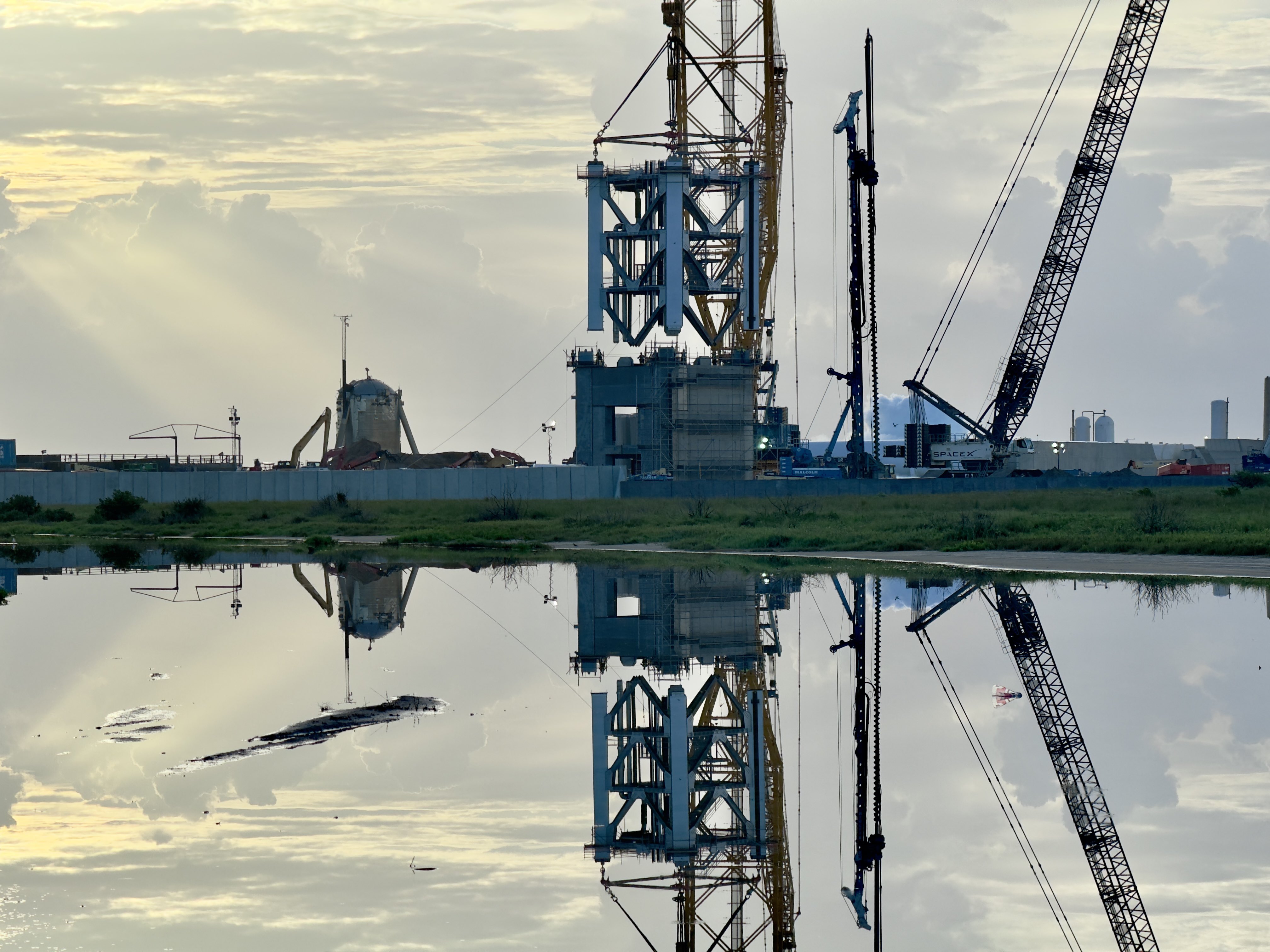

Usazování 1. segmentu 2. věže.

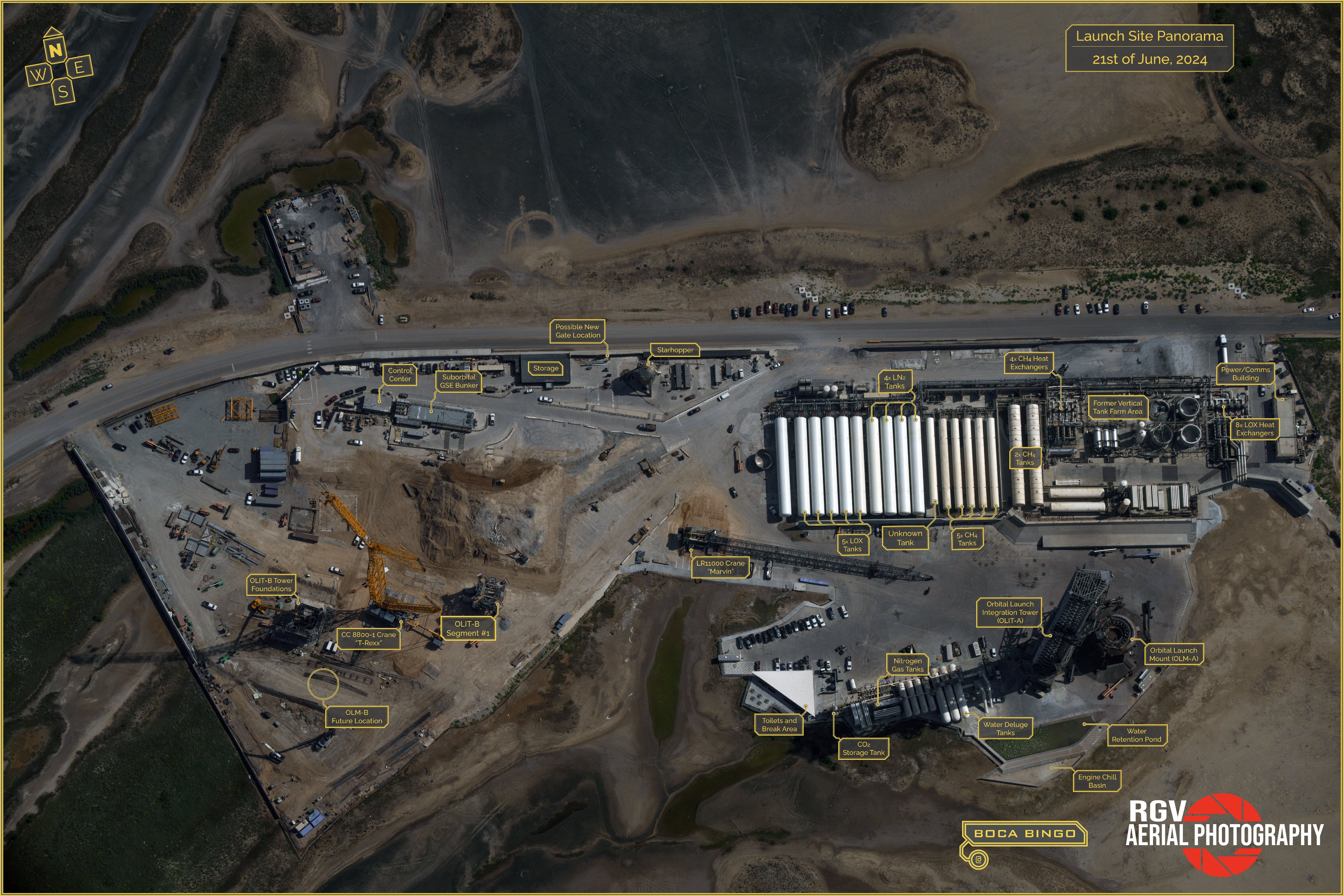

Hi-Res snímky Starbase z 21.6.2024,
Starfactory a Massey's z 5.7.2024

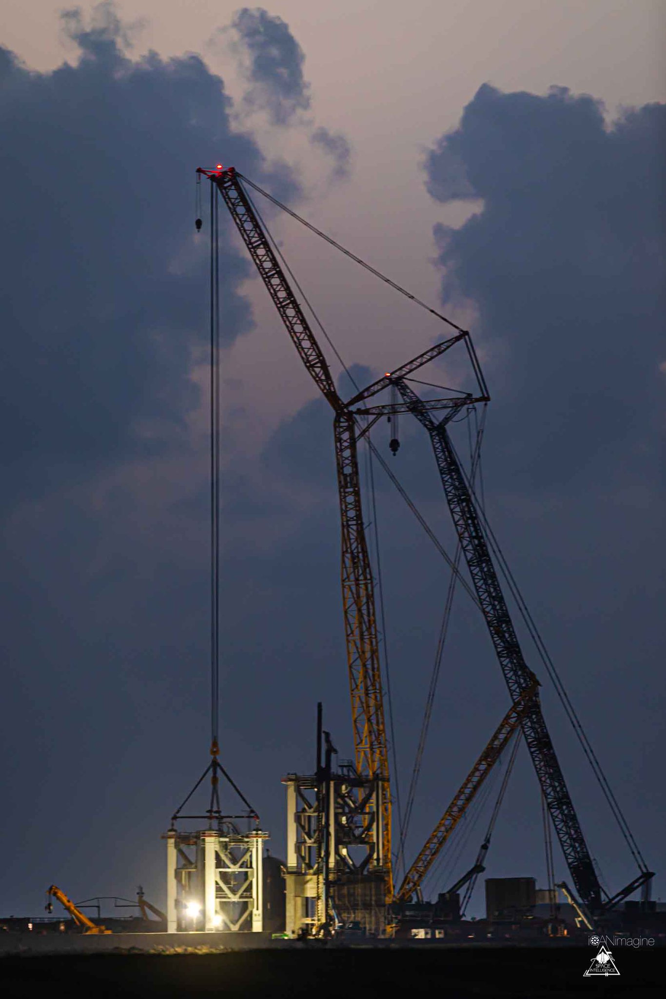

2. segment jde nahoru

Re: Starbase Boca Chica
To půjde rychle…
