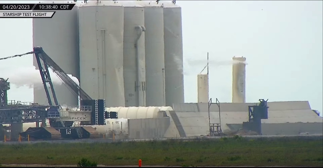

Tady jde vidět, že vzduchem létalo leccos. Snad bude rampa v pořádku. A SpaceX se brzy podělí o snímky přímo z ní.

Uprimne se divim, ze tam nedali (nevybetonovali) jehlan/hyperboloid, co by ty splodiny na zacatku rozhodil do stran bez odrazu zpet.
Edit: Ted by mne zajimalo, jak dopadla ta palivova farma vedle startovaci rampy. Osobne si myslim, ze v nadrzich maji diry jak do...
To co tam leta po startu jsou regulerni projektily!

Peter píše: 20.4.2023 17:24 Edit: Ted by mne zajimalo, jak dopadla ta palivova farma vedle startovaci rampy. Osobne si myslim, ze v nadrzich maji diry jak do...
LabPadre má stream, kde je to vidět. Nějaké zásahy dostala, ale asi to mají navržené správně, ty vnitřní nádrže budou snad OK:

To chce hlavne poriadny plynový odražač pod rampou, a nadväzujúci odvodný žľab... Lenže stavať násyp, umelý kopec, je hodne drahé, a kopnúť do zemegule je zjavne problém nielen kvôli malej nadmorskej výške ale asi hlavne kvôli zákonom...
Aj LC-39A je na Floride postavená na umelom kopčeku...
