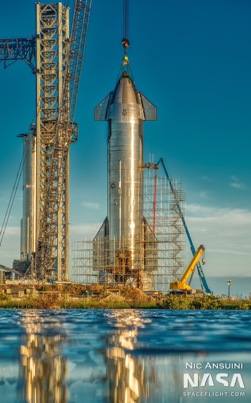

Čerstvá povedená fotka Starship S24

Pravděpodobně první tanker ve výrobě, S26
Nemá nic, jenom čistý trup, návrat ke kořenům

Re: Starship/BFS
Je fakt, že ten autor tweetu věří, že to je "Tanker Variant", jenže slovem "Tanker" se dříve (a v rámci HLS) označoval návratový Starship, který bude vozit palivo na oběžnou dráhu, a tam ho plnit do nenávratového Starshipu nazývaného "Storage Depot". Vzhledem k tomu, že "Tanker" dává smysl jedině v případě, že bude schopen se rychle a mnohokrát "otočit" mezi Zemí a LEO (s palivem nahoru, prázdný dolů), tak buď má ten autor tweetu ohledně S26 na mysli "Storage Depot", nebo mi něco zásadního uníká.

Re: Starship/BFS
Rozhodně máš pravdu, asi si myslel, že to má označení orbital tanker, je to zdá se orbitální depo, taky jsem ty názvy neměl v hlavě
