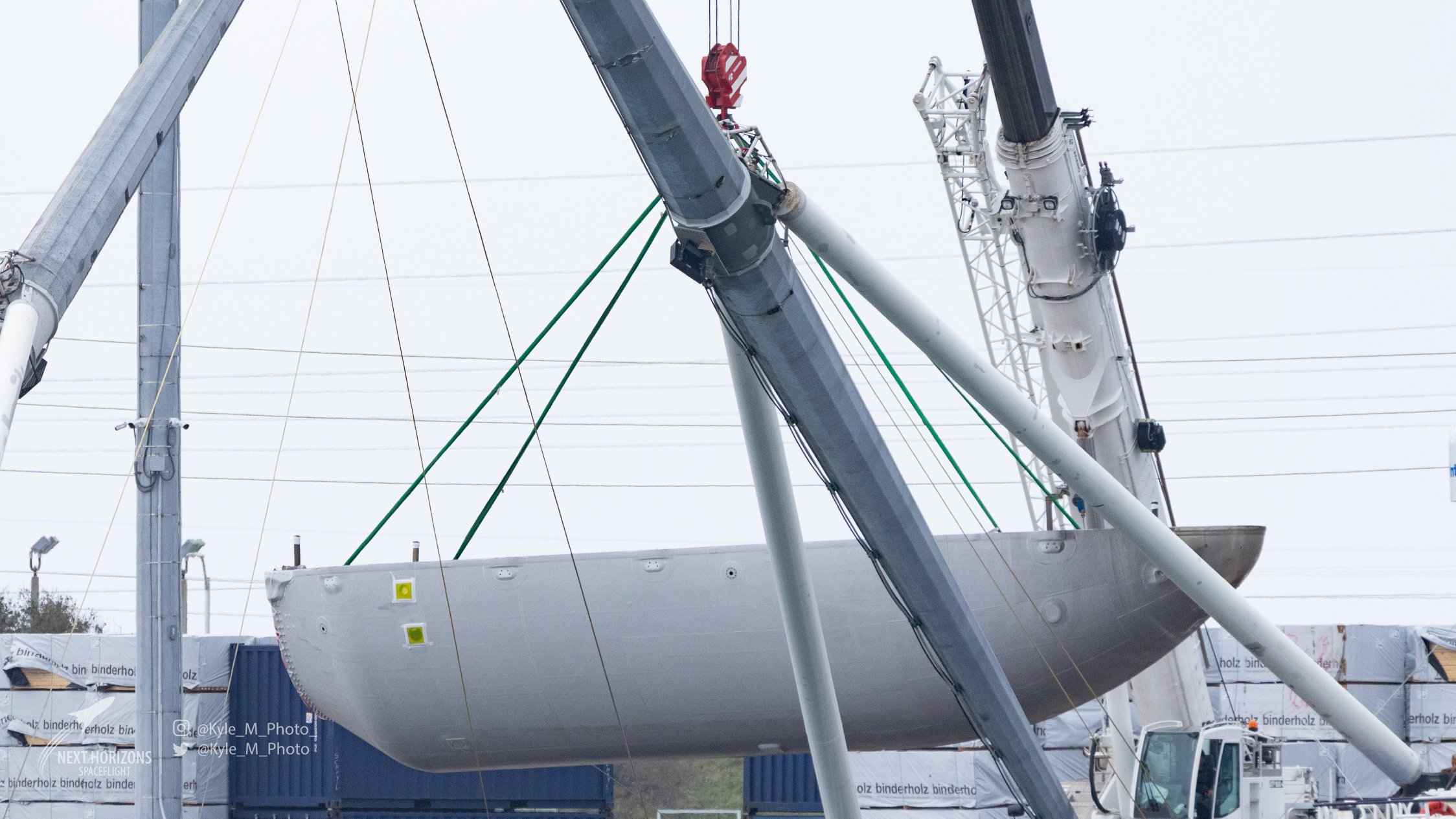

Vyjádření Scotta Manleyho k události. Nový příspěvek proto, že ten předchozí již možná někdo četl a nedostal by upozornění.
Na konci zmiňuje a potvrzuje, která polovina krytu je tzv. aktivní.

Stepan
Příspěvky: 506
Reputace: 204
Bydliště: Brno
Registrován: 4.11.2015 20:56
Re: Starlink v1.0 L19
Příspěvek od Stepan »
No a ta nalomená mi přijde že je pasivní...tj do sítě to asi chytli v pořádku :)

Myslíte, že ty zlomený jdou prostě do šrotu? Zkusil jsem ohledně toho něco najít a nenašel.
Příspěvky: 4087
Reputace: 3195
asi ano, je to sendvičová konstrukce, která jen tak opravit nepůjde
