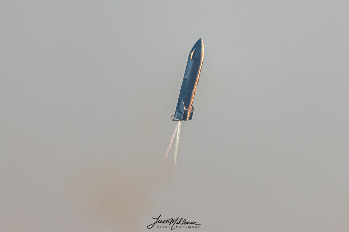

Je vidět, že přistání mělo být zřejmě na 2 motory. Tady jeden z nich už spaluje nesprávný směšovací poměr s přebytkem LOX, bere nějaký jiný materiál s sebou, je z toho zelený plamen a je vektorován jinam než ten druhý motor.

laik píše: 10.12.2020 0:32 Ten zvrat na záda před pádem myslíte, že měl takhle vypadat? Působilo to nekontrolovaně.
To je spôsobené asymetrickým ťahom, podobne leteli aj SN5 a 6. Teraz na konci bola viditeľná aj strata ťahu, gimbal bol lenivý = málo ťahu na agresívnejšie manévrovanie. Práve to bolo skôr veľmi hladké ako bez kontroly.

Jestli by nízký tlak metanu, tak šel do motoru přebytek kyslíku. Začal hořet kov (přebytečný horký kyslík pod vysokým tlakem) a začala se i teplem apod. tavit měděná výstelka hlavní komory- měď je v plameni zelená. Ještě je zelené v plameni taky Baryum - je to zkouška plamenem v analytické chemii, ale při výrobě motorů se baryum v kovové formě snad ani nepoužívá.
EDIT: Palivem se regenerativně chladí nejen tryska, ale i hlavní spalovací komora.

Samo píše: 10.12.2020 0:43
Stejně bych intuitivně nastavil pro obrat ty klapky obráceně. Horni stáhnout, spodní na max odpor. Tahle tlačili tryskami zbytečně do velké plochy. Ale třeba mi něco uniká🤷‍♂️

Postupné vypínání motorů se vzestupem bylo v plánu:
https://twitter.com/Erdayastronaut/stat ... o-12-km%2F

Podľa EM, mtotory to dali výborne! Raptor by som už asi neobviňoval, ako hovorí todtv málo tlaku v metánovej pristávacej nádrži, veľa kyslíku, málo ťahu a začal horieť v oxyrich zmesi medený liner sa javí ako najlepšia verzia čo sa stalo.
https://twitter.com/elonmusk/status/1336818987389181952

mikysvo píše: 10.12.2020 0:49
Klapky boli sklopené, aký odpor v tak telatívne malej rýchlosti by ťah raptoru neprekonal? Proste stratili ťah a to bol rozsudok pre SN8.

Asi sem to špatně napsal. Nemyslel jsem raptor ale trysky ve špičce viz záznam https://youtu.be/YcAjpNqEZxk v cca 5:55 (+4:50 letového času)
