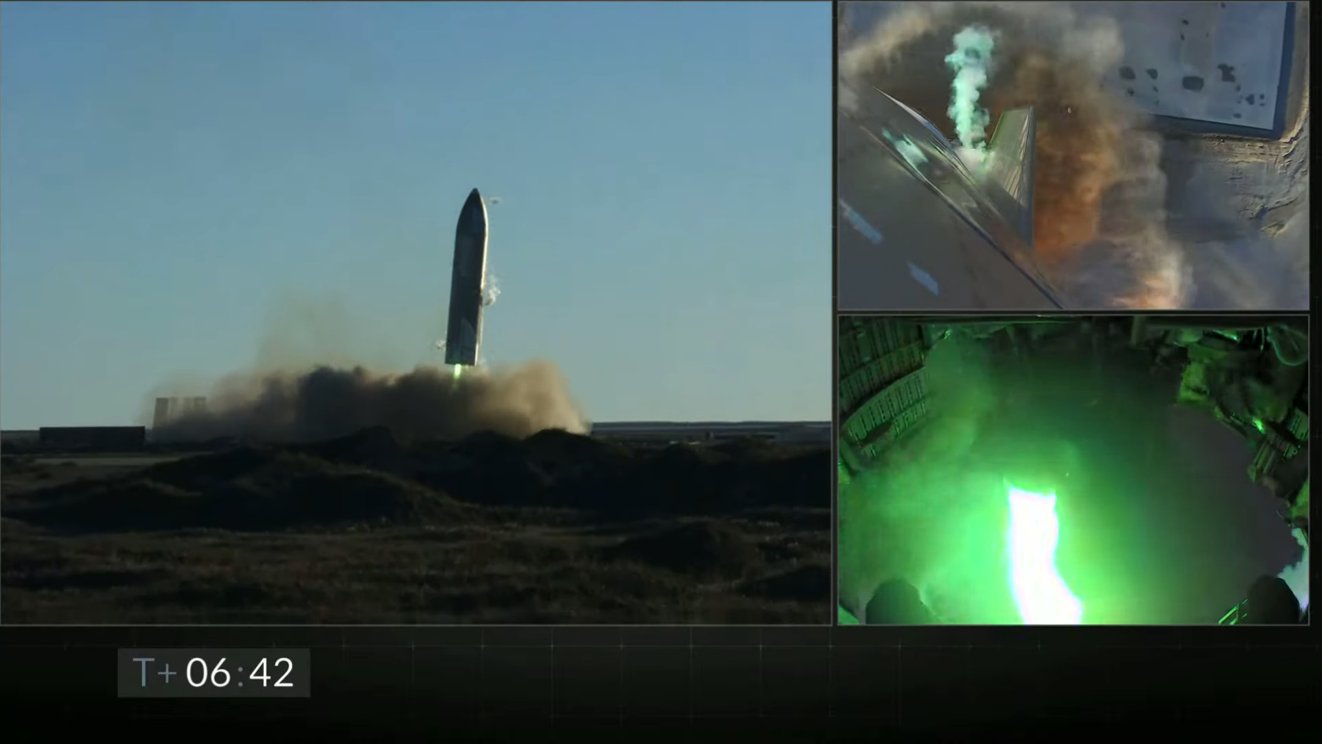

JJ, skoro dobře. Nedaly to nakonec asi Raptory. Ta zelená barva plamene nakonec už asi byl nějaký materiál z motoru samotného... Tak jdu spát, zítra si to ještě "několikrát" pustím ;-)

Wow, to bylo mindblowing! Trefili se skoro doprostřed přistávací plochy. Jediné, co nebylo na 100%, byl dostatečný výkon na závěr přistávacího zážehu. Takže řízení pomocí 4 brzdících klapek mají zmáknuté. Wow! :twisted:
Díky SN8! Je řada na SN9. :)
Ten zelený plamen nebyl nic plánovaného, takže asi závada na Raptoru, ale Starship je v téměř vertikální poloze nad rampou a to je super výsledek - zvládnutý bellyflop! 8-)

Vypínání motorů bylo jak ubývalo palivo, aby nezrychlovala ne? Při přistání měl asi jeden motor problém. Pokud to nebyl optický klam, tak nazelenalá barva byla od mědi, tedy něco s hlavní komorou, resp. možná ten požár něco poškodil jako při SF, a pak začal motor blbnout.

laik píše: 9.12.2020 23:55 Bože to byl spektákl! Jeden motor při přistání vynechal?
osobně si myslím, že nejdřív odešel jeden, a pak i druhý už při výstupu, když nahazovali motory na přistání, tak naběhl ten jeden, druhý hodil zelené světlo a odešel a třetí nenaběhl vůbec
vypínání motorů podle všeho nebylo v plánu a přistávat se mělo na tři
načasování flipu je perfektní, vždyť sedal přesně na místo a kolmo, jenom moc rychle
EDT: tak beru zpět, naběhli oba, ale jeden se po chvíli vypnul a druhý na konci se zeleným plamenem asi ztratil tah

todtv píše: 10.12.2020 0:03 Vypínání motorů bylo jak ubývalo palivo, aby nezrychlovala ne? Při přistání měl asi jeden motor problém. Pokud to nebyl optický klam, tak nazelenalá barva byla od mědi, tedy něco s hlavní komorou, resp. možná ten požár něco poškodil jako při SF, a pak začal motor blbnout.
nemyslím, už první motor se vypnul divně a hořelo kolem
ale kdoví, možná to je plánované vypnutí, každopádně při přistání něco na motoru odešlo, ta barva byla špatně

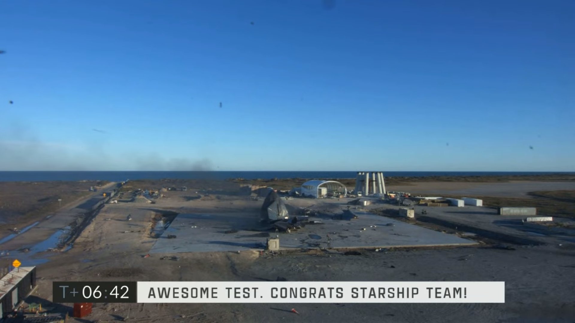

Mimochodem, střepina z výbuchu rozřízla plachtu na montážním stanu pro Orbital Pad. Pěkně skoro po celé dálce horizontálně.

v čase 1:42 jakoby jeden motor ztratil kontrolu , začal mířit kam neměl a od té doby z SN8 stoupal dým

Ełon už tweetuje, že problém byl nízký tlak v header tanku paliva, proto nízký tah při přistání, ale jinak úspěch.
