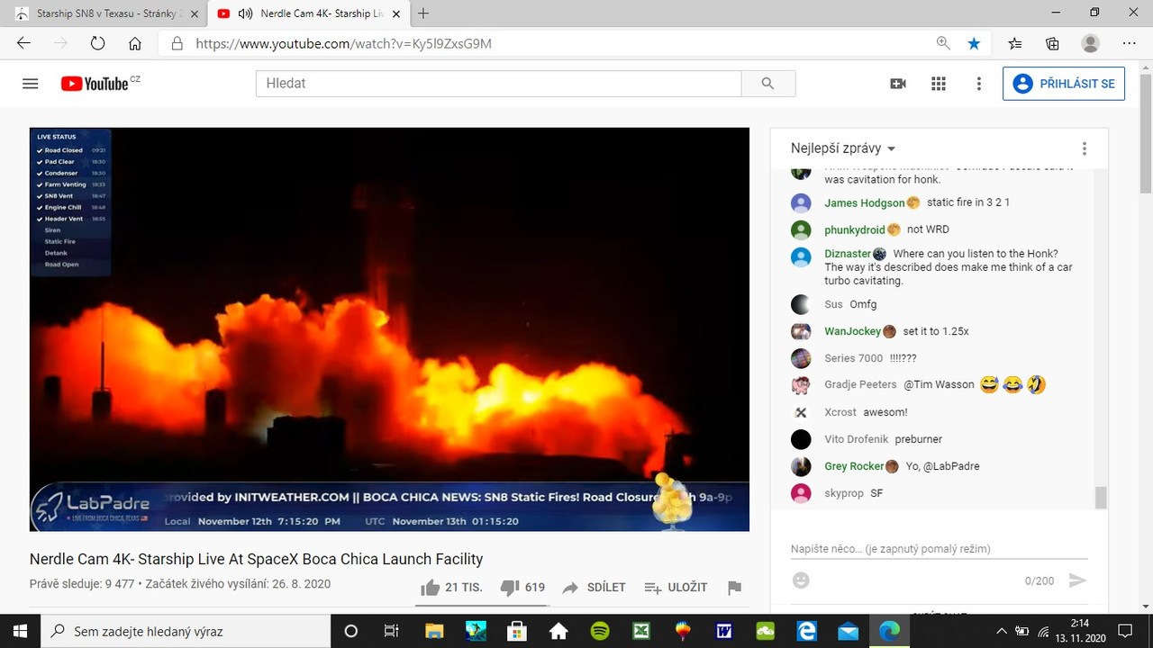

právě proběhl další statický zážeh, minimálně na dva motory, kratší, než posledně
17:15 local
na NSF spekulují, že něco nebylo v pořádku

Následně odpadávající plamínky z motorové sekce, Takže skok optimisticky odhaduji ke konci prosince.

Elonovy twíty:
- ztratili jsme pneumatiku rakety (porucha v tlakovacím rozvodu). Příčina zatím neznámá.
- buď se při zážehu roztavilo něco v některém z preburnerů, nebo v rozvodech žhavých plynů.
- narůstá tlak v nosové nádrži LOX. Buď zafunguje trhací membrána, nebo se nádrž roztrhne.
- membrána (burst disk) naštěstí zafungovala jak měla. Budeme nuceni vyměnit minimálně 1 Raptor.
