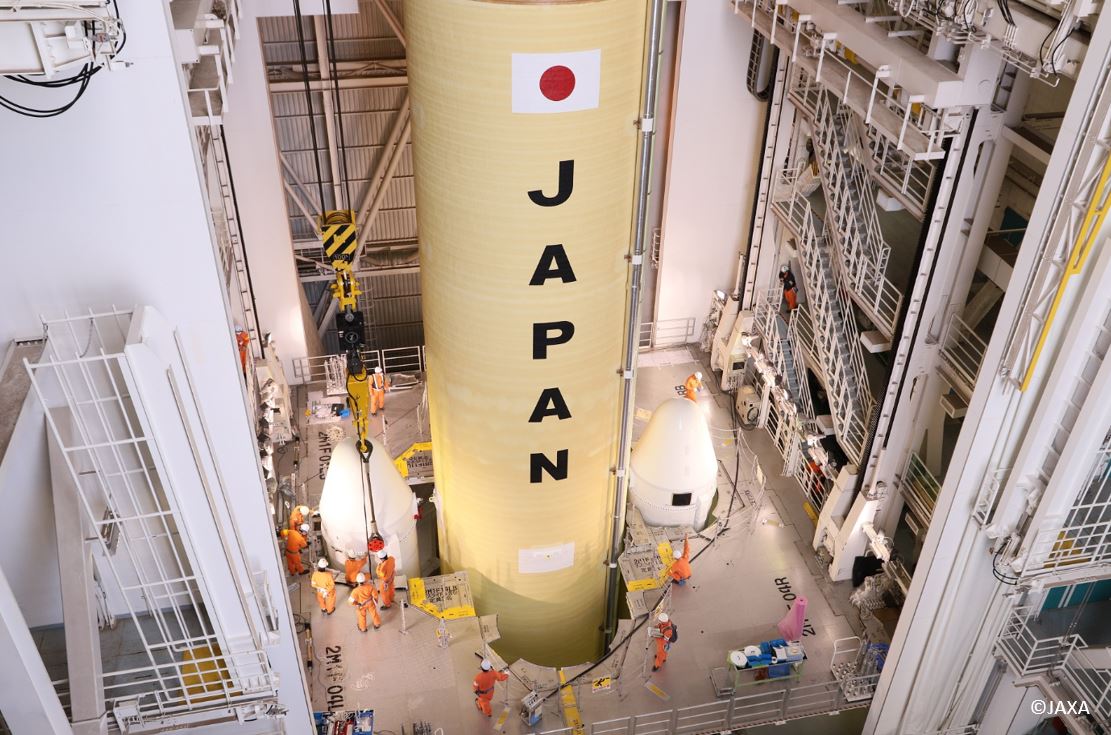

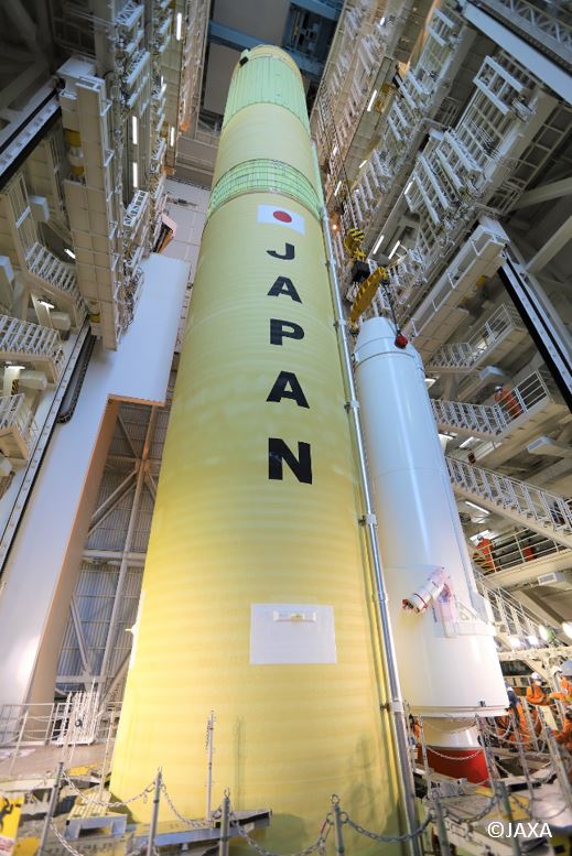

První H3 je téměř hotová. Centrální stupeň nyní dostal i pomocné motory a tak je dost pravděpodobné, že první start se uskuteční tento rok.
