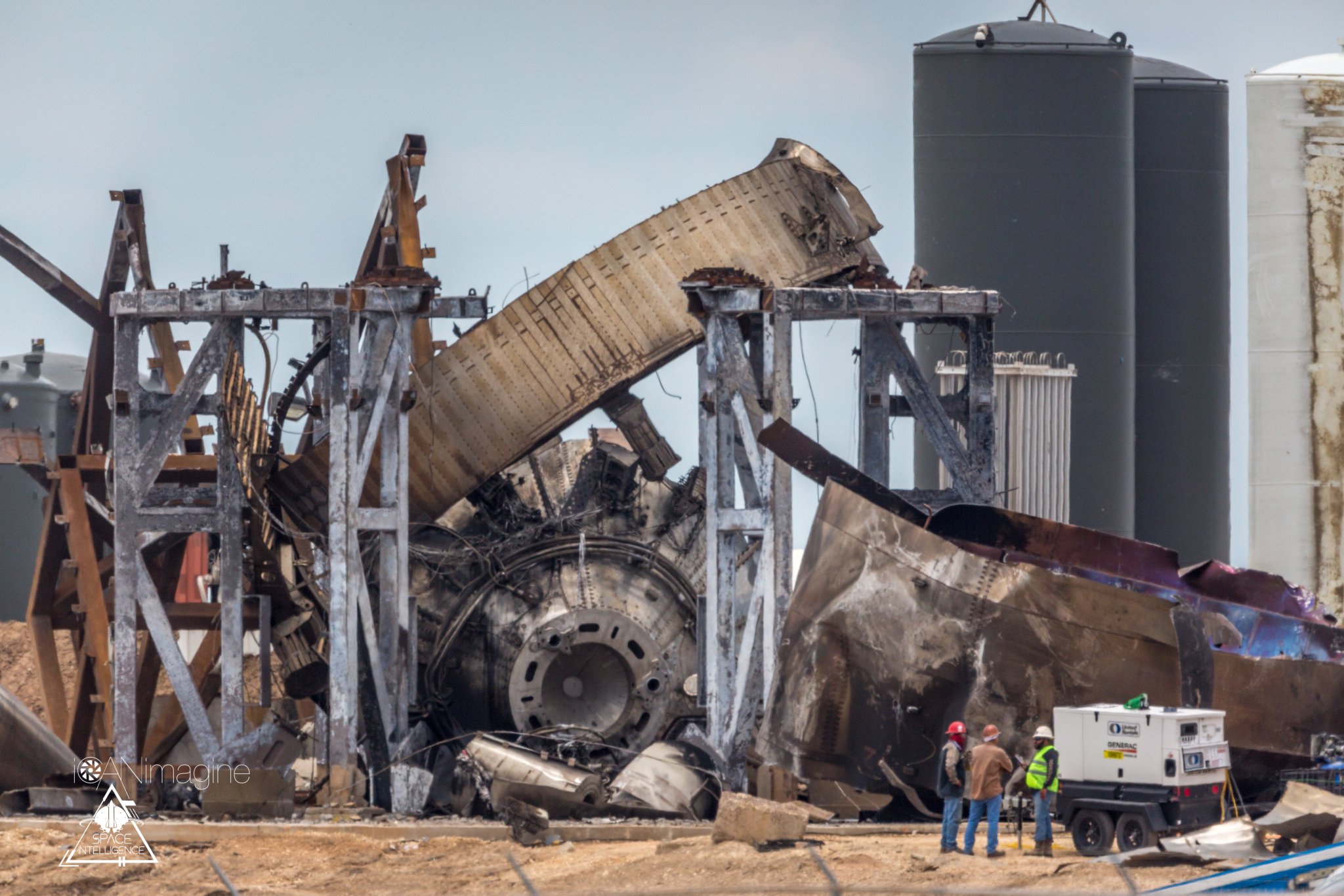

Už sa k tomu vyjadril aj Elon včera keď odchádzal z tlačovej zóny na KSC.
"Unfortunately what we thought was going to be a minor test of a quick disconnect ended up being a big problem"

zajimavy, clovek by rekl ze toto prevezmou z F9 kde to maj overeny. Ale holt to asi neni tak simple
Re: Starship SN4 v Texasu
Tady to vypadána na pohled na jiný typ připojení, resp. je odlišná filosofie. Zde je 1 centrální přípojný bod na obojí napojení a ještě od něj vedou i dlouhá potrubí do vlastních nádrží, která jsou vysoko nad tímto bodem. Pokud vím, tak žádná současná velká civilní raketa není potrubně napojena pouze takto z 1 bodu a skoro v úrovní země směrem nahoru.
Aspoň víme, že závada je kolem tohoto bodu, zatímco vlastní hlavní konstrukce SN4 a motor problém neměly.
Tohle je, jen co vidíme používat externě, už 3. verze připojení. Takže buď tam byla blbá chyba typu žvejklé nebo prasklé těsnění, spojka na potrubí, něco s kabelem na ovládání apod. nebo to budou muset redesignovat. Což pak bude na delší dobu.
No to jo, ale reagoval jsem na to napojení, proč je dole a obojí u sebe, jak to má Falcon, ten má na druhém stupni taky jen jeden přípojný bod, ne?todtv píše:Je to raketa a zároveň kosmická loď. Pro mě je to kombinace raketoplánu s 2./1. stupněm dle použití. Při letu z Měsíce nebo Marsu je ta kombinace jasnější. Em to sám rozlišuje na booster - SH + loď to je pravda. Zde jsem to použil jako obecný termín.
Tak pre mňa to dáva zmysel, pokiaľ chcú centralizovať nápojný bod už len z hladiska orbitálneho doplňovania paliva. Z boku by to moc zmysel nedávalo...resp. by to bolo možno tažšie prevediteľné
- petrsida
- Příspěvky: 3886
- Reputace: 3053
Lukas59 píše:Tak pre mňa to dáva zmysel, pokiaľ chcú centralizovať nápojný bod už len z hladiska orbitálneho doplňovania paliva. Z boku by to moc zmysel nedávalo...resp. by to bolo možno tažšie prevediteľné
Přesně tak, potřebují to na jednom místě a potřebují to mít dole, jinak by dělali dvojí rozvody
