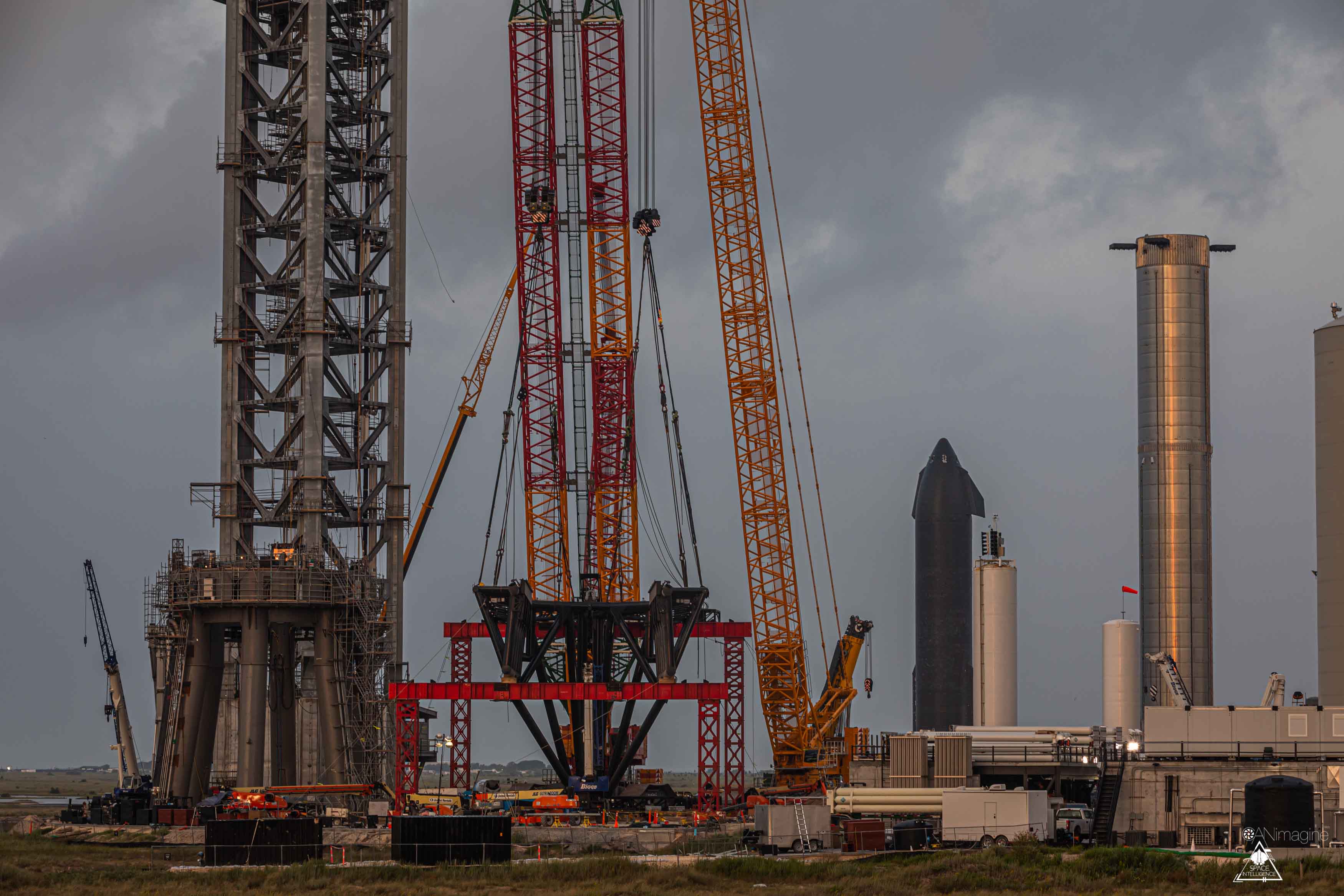

Dnes probíhá instalace druhého otočného ramene záchytového systému.

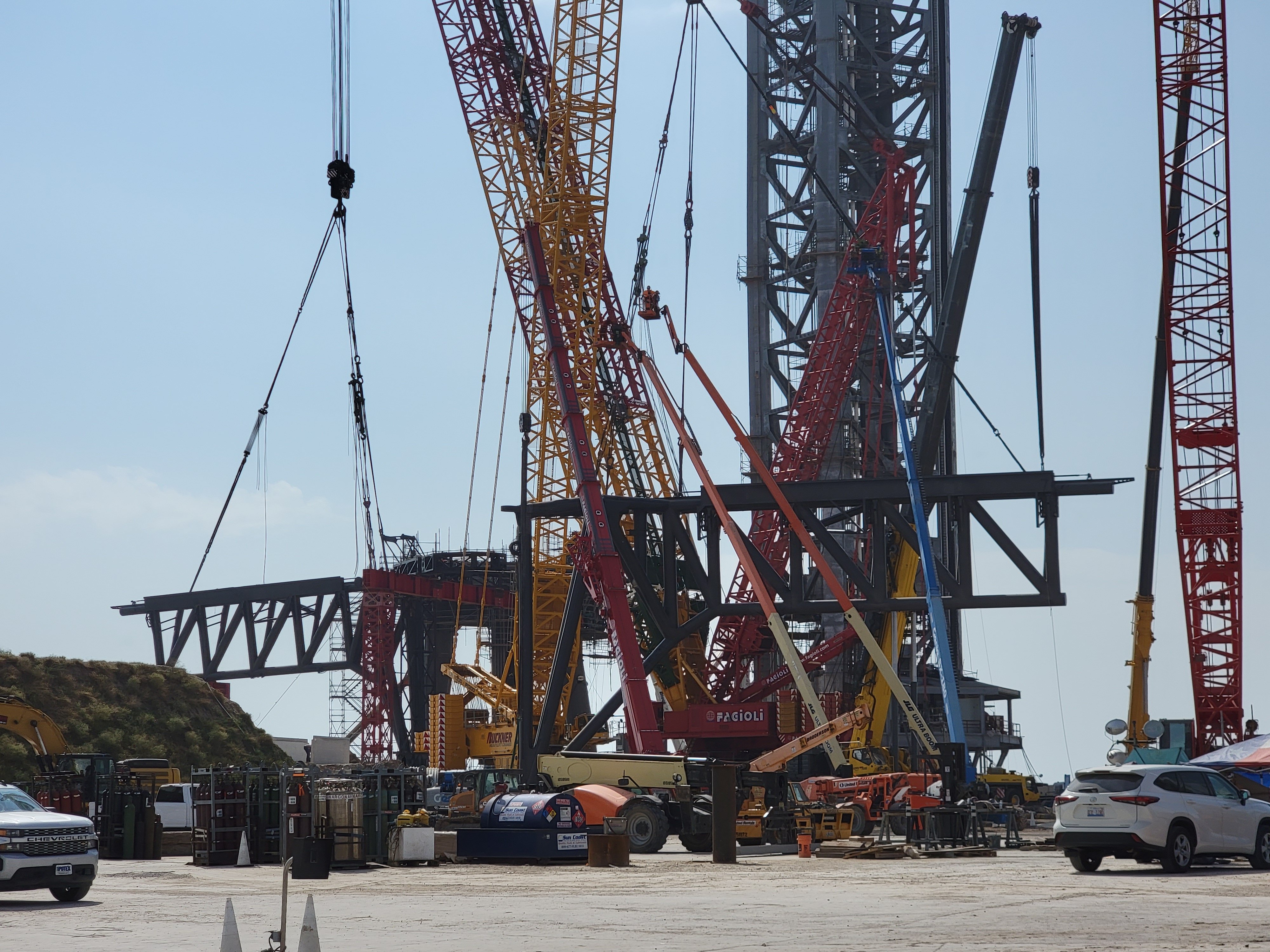

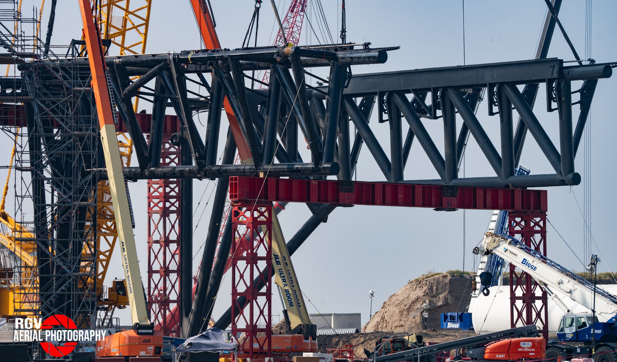

Mechazilla má dvě ruce pohromadě.

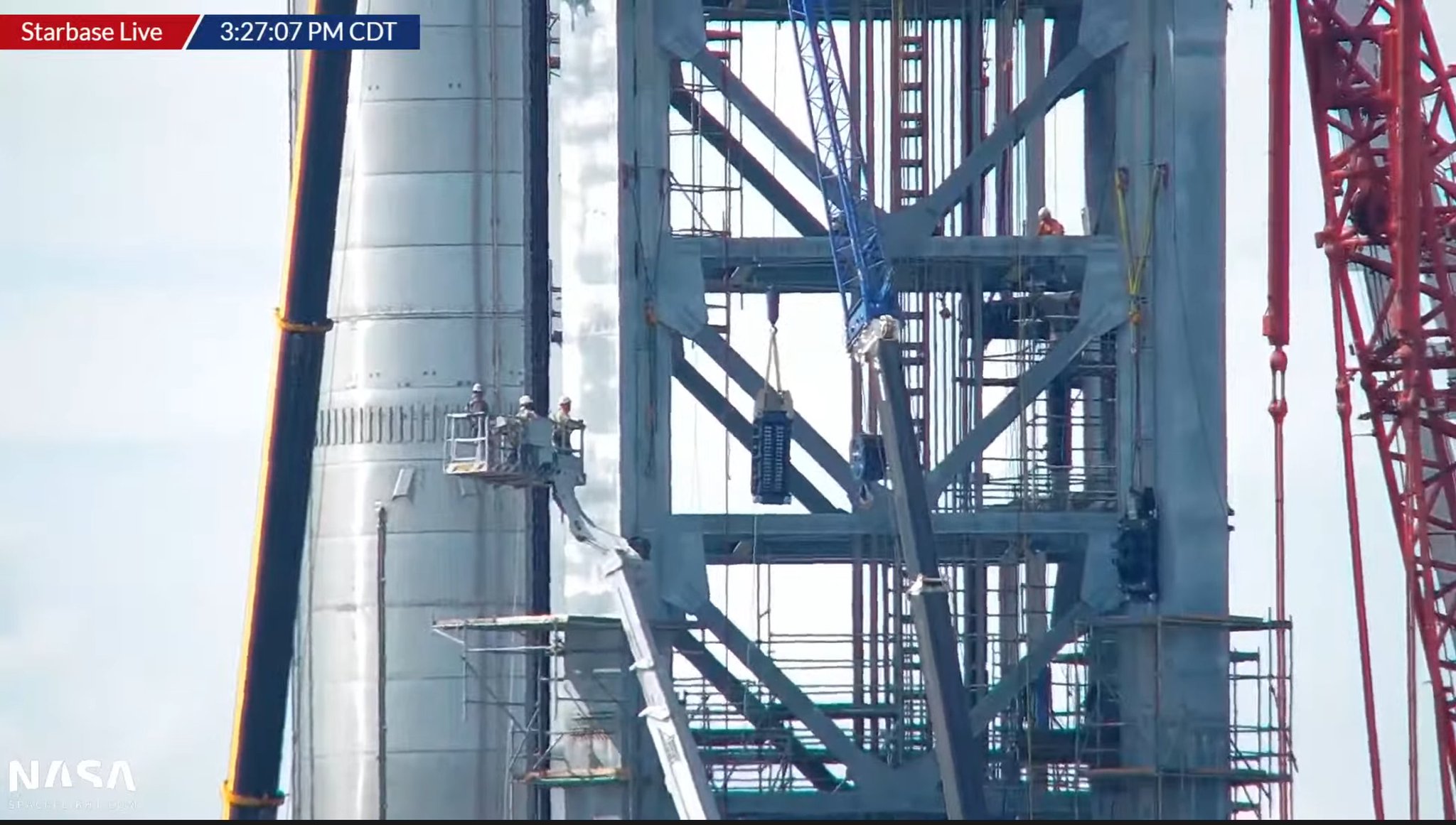

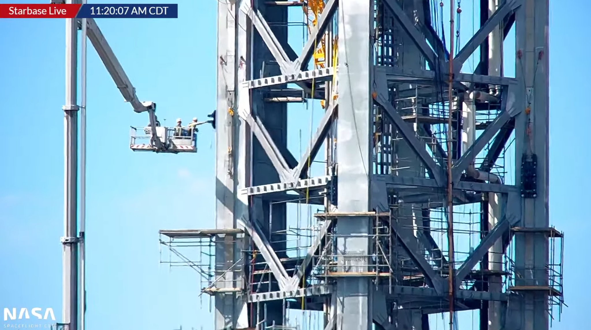

Včera probíhala instalace nejméně dvou “skateboardů” - vozíků s valivými ložisky, které budou zajišťovat kontakt a hladký pohyb záchytového mechanismu po věži nahorů a dolů.

Montáž ramen postoupila tak, že bylo možné odpojit frankencrane. Na jeřábu je zavěšené už jenom pravé rameno.
