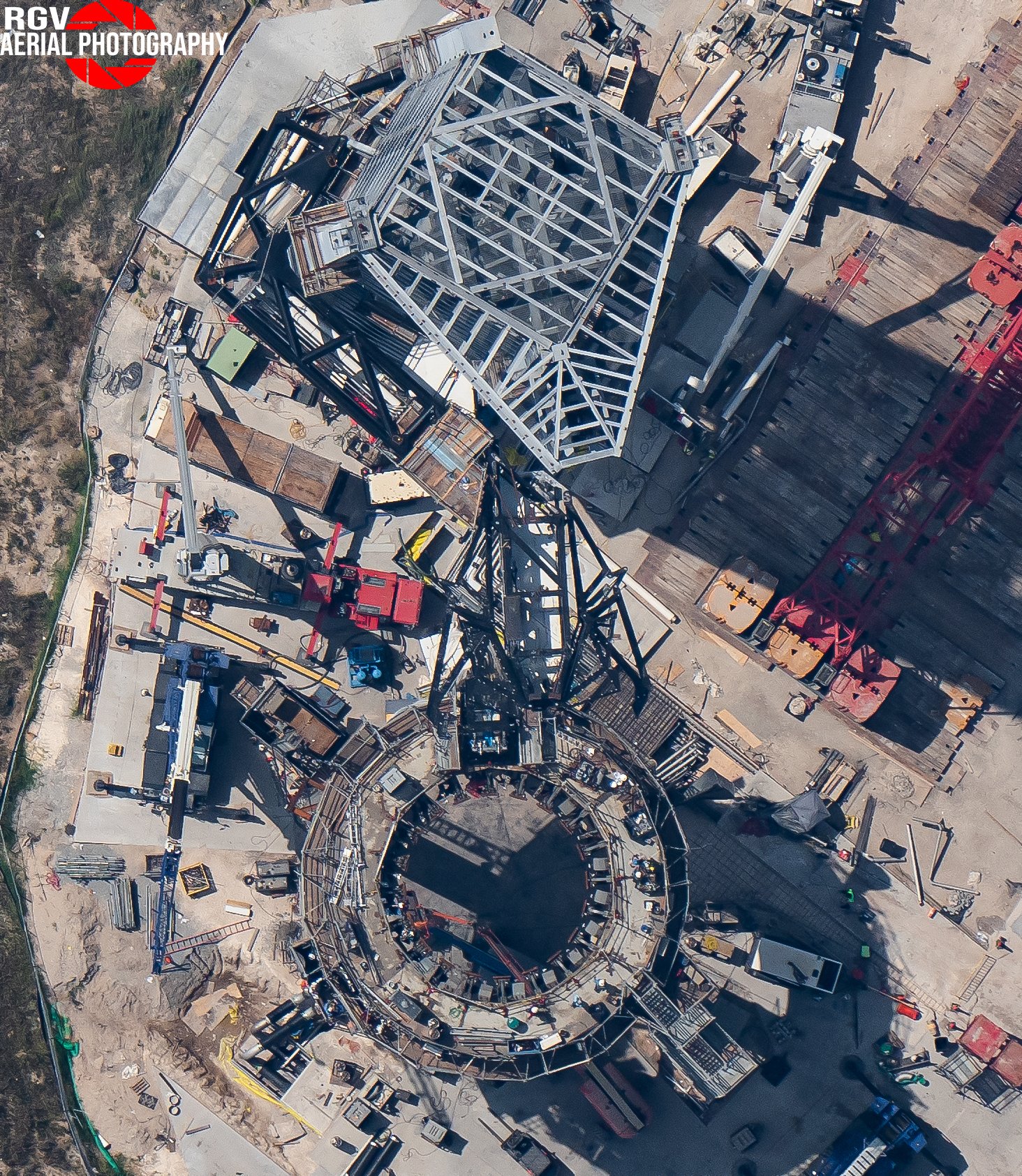

Letecký pohled na QD rameno s připojenými skládacími "chapadly".

Můžete mi někdo vysvětlit, jak má vlastně ten QD (Quick Disconnect) fungovat a proč je uspořádán zrovna takto? Zatím to chápu tak, že při startu má rameno s QD uhnout "doleva" (při pohledu shora), jenže to by ta koncovka spíš "štrejchla" o Starship, než aby se od něj rychle vzdálila. Asi to chápu špatně. Co mi uniká?

myslím že to bude vypadatpodobně jako :https://www.youtube.com/watch?v=slP9ujByaLI
kde ta chapadla ustoupí hodně dozadu a tudíž nebudou vadit při pohybu vlastího ramena .

V téhle poloze je to stažené dozadu a při pohybu ramene vlevo pryč se bude koncovka zároveň otáčet proti směru hodinových ručiček a tělo rakety mineAlesH píše: 1.10.2021 21:19 Můžete mi někdo vysvětlit, jak má vlastně ten QD (Quick Disconnect) fungovat a proč je uspořádán zrovna takto? Zatím to chápu tak, že při startu má rameno s QD uhnout "doleva" (při pohledu shora), jenže to by ta koncovka spíš "štrejchla" o Starship, než aby se od něj rychle vzdálila. Asi to chápu špatně. Co mi uniká?
Samotná ramena vysune dopředu díl propojený s nimi pohybující se vpřed a vzad, je to taková skládačka, jak když se vysouvá třeba držák lampy složený z kosodelných dílů, ramena pak na konci vykonají pohyb vpřed a do stran

No, video je to pěkné, ale podle mne ukazuje hlavně ta "stabilizační klepeta" (i když i ty se na můj vkus při odklápění ramena pohybují "zbytečně blízko" těla Starshipu). Pod pojmem "Quick Disconnect" si ale představuji spíš nějaké "trubky" nebo "hadice", které poslouží k plnění paliva do Starshipu a před startem se od něho rychle, bezpečně a spolehlivě odpojí a "odtáhnou". To ale na videu ani na snímcích nevidím. Ty "hadice" budou v těch "klepetech"? To se mi nezdá. Pokud ty "hadice" budou někde uprostřed "mezi klepety", tak pořád nechápu, proč se ten "Quick Disconnect" prostě nepřipojuje ke Starshipu z té strany, na kterou se pak bude celé rameno odklápět. Pardon, ale stále tomu nerozumím. Proč je to udělané zrovna takto "podivně"?

QD plate s ventily a přirubami vedení pohonných látek už známe z vlákna o BFS. Kde přesně na QD paži bude umístěn ješte nevíme, ale brzo se dozvíme. Je to první verze tohoto zařízení a dost možná, že před pravidelným provozem ještě dozná změny. Není od věci si ale uvědomit, že: 1) konstruují to hodně chytří lidé se zkušenostmi SpX za 19 let vývoje a provozu 3 orbitálních raket a 2) díváme se v přímém přenosu na stavbu orbitální vzletové rampy pro SHLLV, jež bude větší než Saturn V, takže nic jednoduchého a snadno pochopitelného na 1. pohled.
Za pár dní až týdnů budeme vědet o této rampě téměř všechno.

Quick diskonect nemůže být v klepetech, ani nikde v jejich rovině, budou chytat booster někde v rovině záchytných bodů, tedy ještě pod kormidly.
QD se má napojit na ship, takže bude výš
Myslím si, že tohle rameno ponese na sobě mechanismus, který se odklopí od těla rakety, místo tam je
Proč je to posazené sem? Jde o symetrii vůči věži, starship má klapky a ty musejí být v nějaké pozici vůči věži, vše ostatní je tím určeno
Tahle raketa holt není obyčejný válec.
