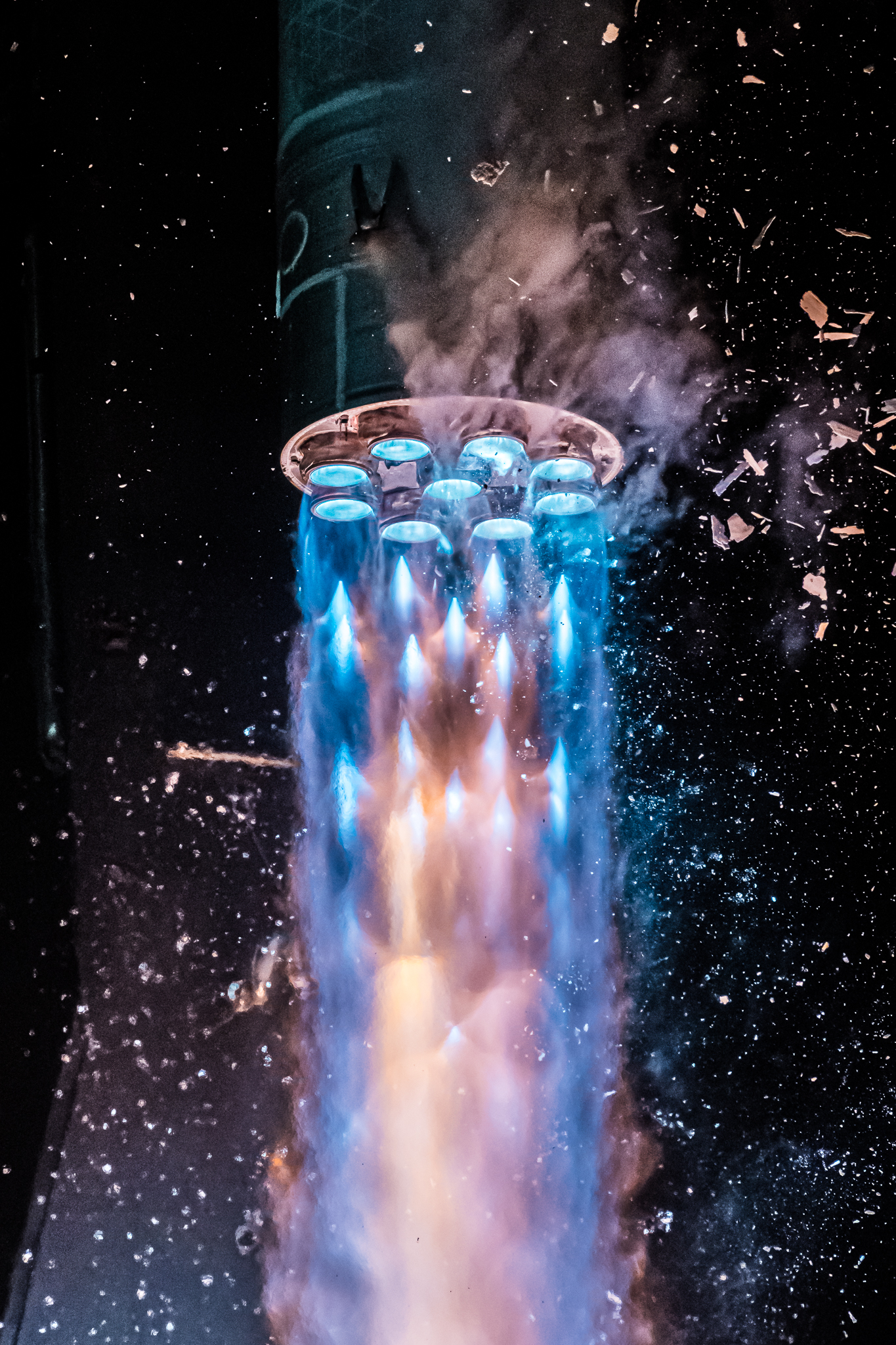

Re: Relativity Space
Hmm, ta modrá je dobrá!
autor: John Kraus
autor: John Kraus
Ten nočný štart nebol vôbec špatný nápad, aspoň krásne vynikly tie modré plamene.
