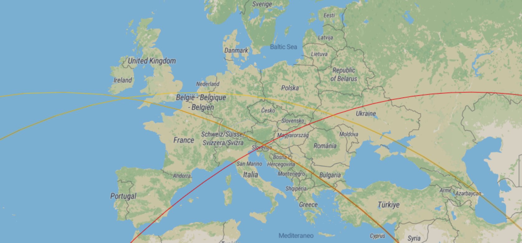

Tuhle zprávu dával již dříve Michal do rubriky "Kosmický odpad". Podle přiložené mapky to tak dramaticky nevypadá, paleta směřuje do Indického oceánu :krčící rameny:

Snoopy píše: 8.3.2024 15:49 Podle přiložené mapky to tak dramaticky nevypadá, paleta směřuje do Indického oceánu
Nebo taky do Evropy :?

Tak jak to dopadlo? :D

Někde v Mexickém zálivu, asi mezi Guatemalou a Floridou. Píše Luftwaffe.
