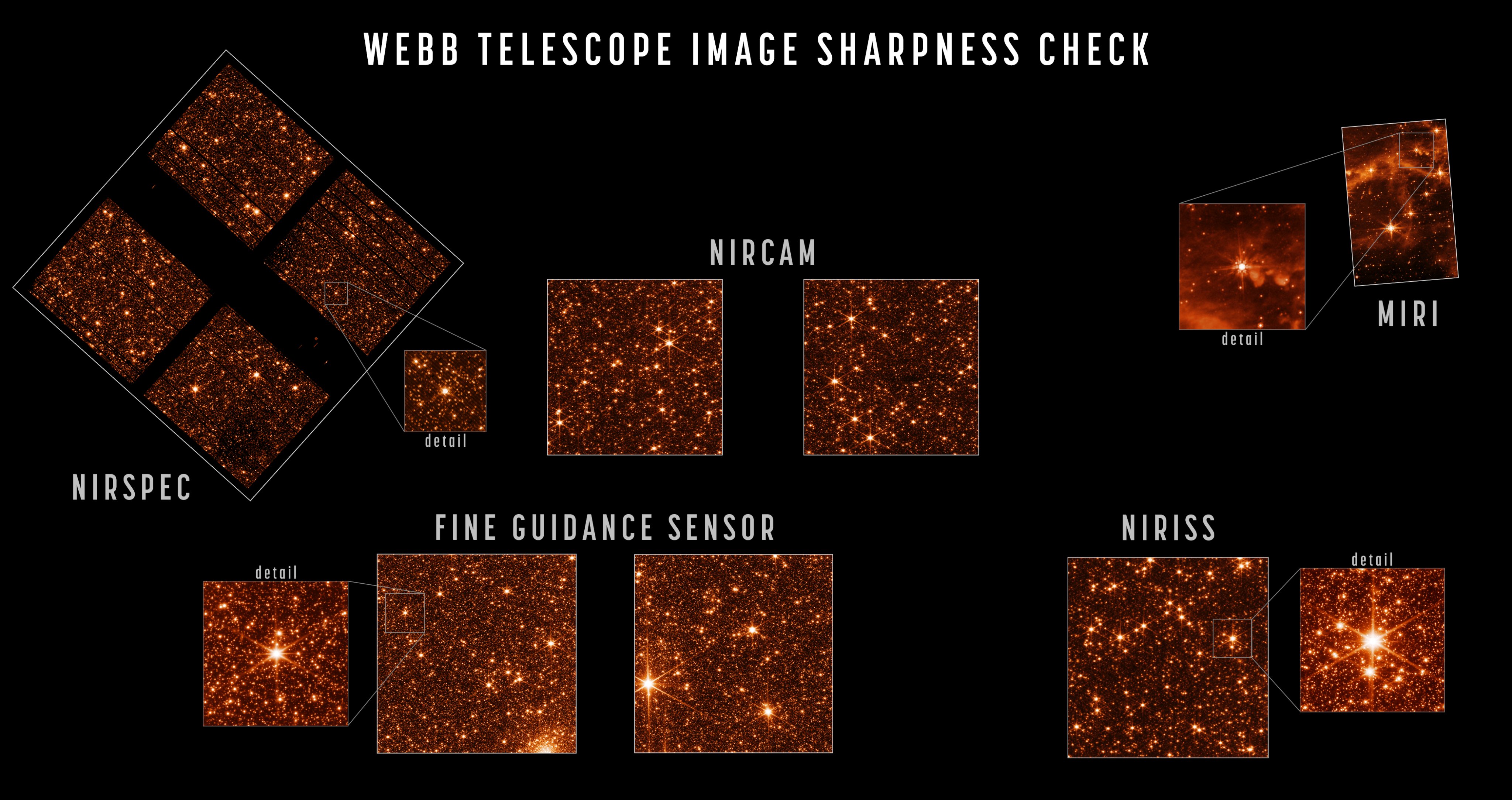

Přístroje dalekohledu pana Webba plně zaostřeny
Ke snímkům: Velikosti a pozice zobrazených snímků znázorňují relativní rozmístění jednotlivých Webbových přístrojů v ohniskové rovině dalekohledu, přičemž každý z nich míří na mírně posunutou část oblohy vůči druhému.
Tři zobrazovací přístroje Webbova dalekohledu jsou NIRCam (snímky jsou zde zobrazeny na vlnové délce 2 mikrony), NIRISS (snímek je zde zobrazen na vlnové délce 1,5 mikronu) a MIRI (snímek je zobrazen na vlnové délce 7,7 mikronu, což je delší vlnová délka, která odhaluje záření mezihvězdných mraků i světlo hvězd).
ESA NIRSpec je spíše spektrograf než zobrazovač, ale může pořizovat snímky, jako je zde uvedený snímek o vlnové délce 1,1 mikronu, pro kalibraci a získávání cílů. Tmavé oblasti viditelné v některých částech dat ze spektrografu NIRSpec jsou způsobeny strukturou jeho mikrozávěrů, které mají několik set tisíc ovladatelných závěrů, jež lze otevřít nebo zavřít a vybrat tak, které světlo bude posláno do spektrografu.
Zdroj: https://www.esa.int/ESA_Multimedia/Imag ... full_focus
