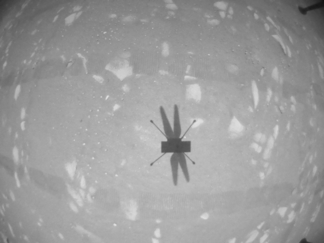

Záber z druhého letu helikoptéry :
Sol 61 - pohlad z navcam kamery na 2.let helikoptéry :

Přijatá telemetrie potvrdila provedení letu podle plánu.
Stále se plánuje provedení až 3 dalších letů.

Druhý let Ingenuity nakonec trval 51,9 s a bylo splněno vše co bylo v plánu, tedy vzlet setrvání ve výšce 5 m, několik pootočení okolo svislé osy, horizontální let do vzdálenosti 2 m (v ose kamery), návrat nad místo vzletu a dosednutí.

Celý videozáznam 2. letu helikoptéty od začiatku do konca : https://streamable.com/e55r92

Z videa vyplývá, že Ingenuity letěla ty 2 metry horizontálně směrem k roveru. To mě celkem překvapilo, protože FlightZone je směrem na sever a rover stojí od Ingenuity na východ. Samozřejmě, 2 metry jsou stále s rezervou v rámci Airfieldu (10x10 m), ale i tak bych spíš očekával, že poletí kolmo na výhled roveru, aby bylo na všechny manévry dobře vidět. Na videu byl patrný mírný náklon ve směru letu, tj. nejdřív k roveru a pak zpátky od něj. Nebo obráceně? Zajímavé.

Na videu je vidět i stín Ingenuity na "zemi". Podle změn jeho polohy dron zřejmě nejprve letěl "od roveru" a pak zpátky ("k roveru"). Je to ale vidět dost špatně. Také bych předpokládal, že poletí "do strany".
