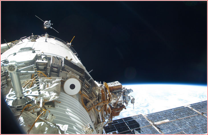

Súdruhovia boľševici si fandia. Anatoly Zak píše:
Russian propulsion is key to ISS Ruský pohon je pre ISS kľúčový
Ešte predtým, ako Putin v roku 2022 opäť eskaloval svoju vojnu na Ukrajine, ruskí inžinieri vyjadrili obavy o schopnosť chorého servisného modulu Zvezda a ďalších komponentov ruského segmentu podporovať kritické operácie Medzinárodnej vesmírnej stanice. Jedným z takýchto slabých článkov bol pohonný systém.

Anatoly Zak upozoňuje:
Aging computers control the ISS - Starnúce počítače riadia ISS
Snáď najkritickejšou súčasťou ruského segmentu Medzinárodnej vesmírnej stanice je palubný počítačový systém, BVS, inštalovaný na palube servisného modulu Zvezda, ktorý spolu so svojou hostiteľskou kozmickou loďou funguje už viac ako dve desaťročia a v súčasnosti je ďaleko mimo jej záruky.
