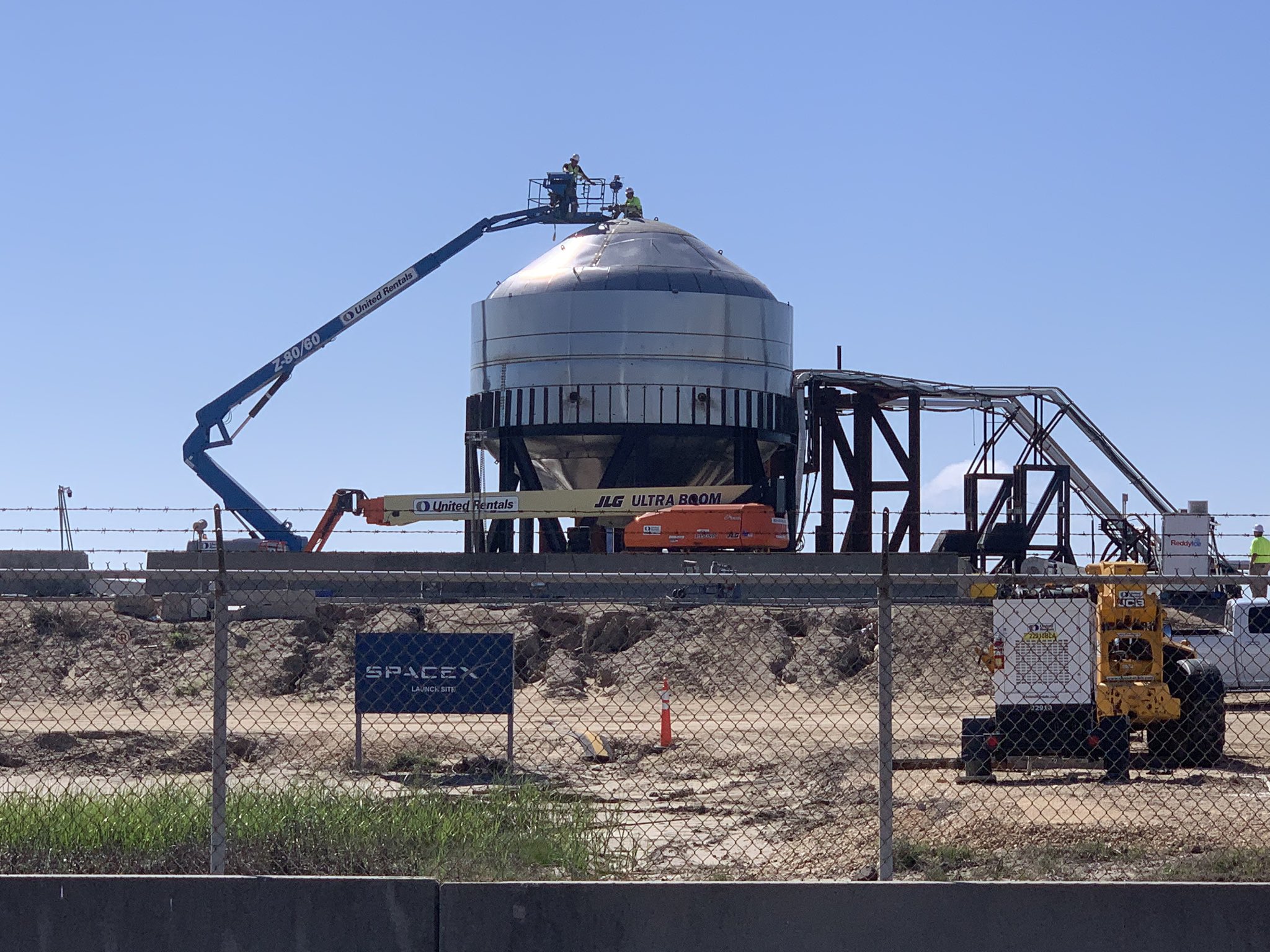

Bopper 2 je na rampě.
Re: Testovací nádrž Starship Bopper (Baby StarPopper)
Napsal: 28.1.2020 0:42
od Dugi
A už mají za sebou zkoušku při pokojové teplotě - tlak 7,5 baru. Objevila se ale malá netěsnost v oblasti weld doubler. Netuším, co přesně to je, asi nějaký dvojitý svar? Dojde k opravě a zkouška se zopakuje za kryogenních teplot.
Zdroj
Napsal: 28.1.2020 0:57
od petrsida
Ti jedou
Napsal: 28.1.2020 13:50
od Lukas59
Tiež som za to že myslel dvojitý zvar - teda v mieste kde sa krúžký prekrývajú (iné miesto ma momentálne nenapadá...) :)
Napsal: 28.1.2020 14:38
od Amper
weld doubler muze byt jedna z tech privarenych placicek navic - jsou to lokalni zasileni a pro ty se pouziva oznaceni "doubler"
Napsal: 28.1.2020 15:56
od Dugi
Díky!
