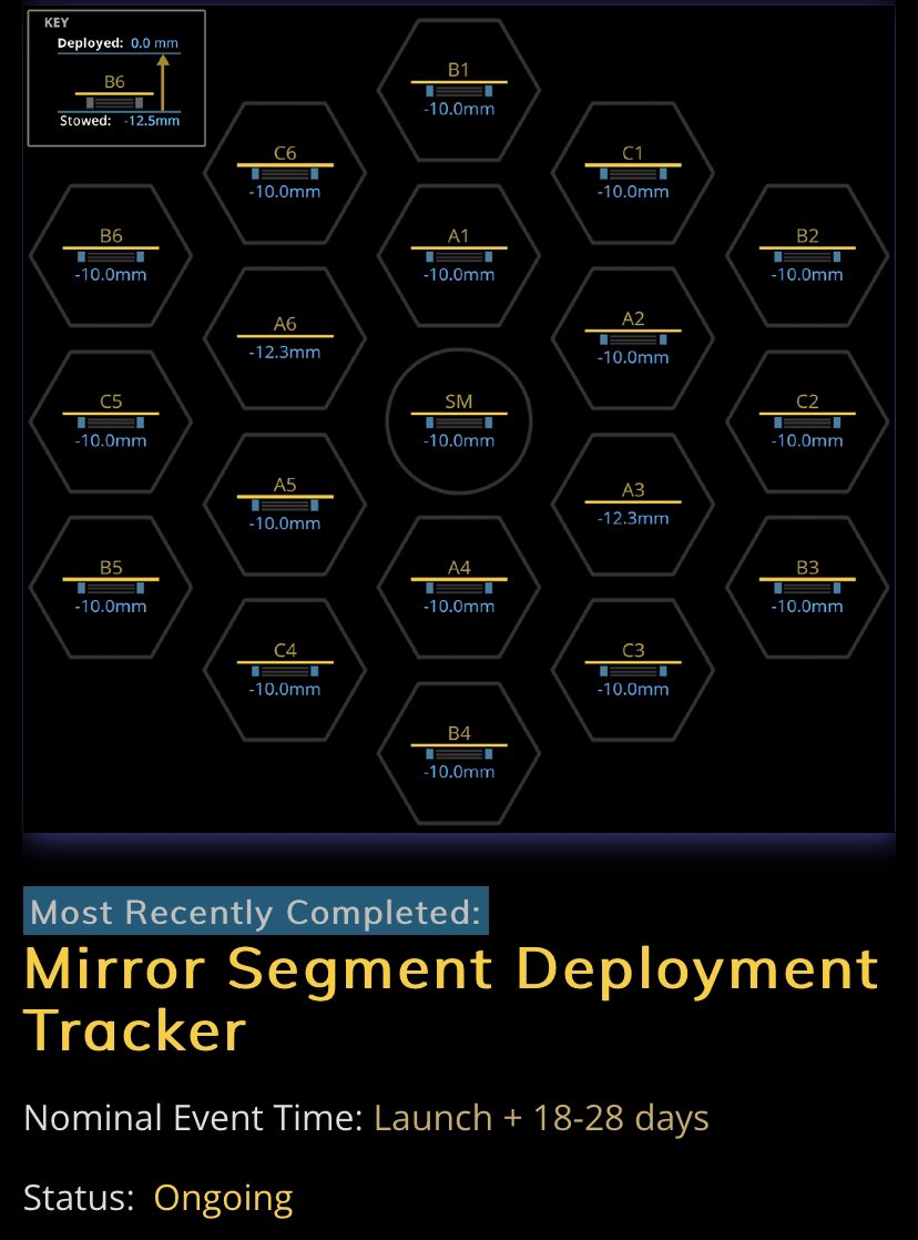

Webb začal štelovat zrcadla. Je to zdlouhavý proces - motorky se pohybují rychlostí rostoucí trávy (tedy asi 1 mm za den) s přesností v nanometrech ( :icon_eek: ) a všechna zrcadla byla na start usazená do bezpečné polohy, ze které právě pomalu putují. Na rychlosti nepřidává ani fakt, že se vždy může pohybovat jen jedno.
Na start byly všechny usazeny do polohy -12,5 mm (obrázek níže, můžete vidět, že všechny už jsou na -10 mm). Musí se dostat do polohy 0 mm a pak začít ještě postupně za a doostřovat.
Senzory na segmentech A3 a A6 jsou odraženy od jiné hodnoty a budou usazeny jako poslední.

Nenašiel som tam informáciu, žeby sa malo pohybovať jeden deň len jedno zrkadlo. Aktuálne majú všetky 9mm. A celá príprava má trvať 6 mesiacov, tak nemôžu pol roka len posúvať zrkadlá

Zrcadla mají být na svém místě do 10 dnů - tahle informace tam přeci je.

Pohyb segmentů do pracovní pozice se neděje jen jeden segment za druhým, ale dokonce vždy jen jeden aktuátor ze 6 na daném segmentu a to vždy jen po krátkých intervalech, aby v motorku a převodu nevznikalo moc tepla, které by se muselo zase dlouho vyzařovat. Vždy posunou postupně všech 6 aktuátorů jednoho segmentu o 1 mm a jdou na další segment někde jinde na zrcadle. Za 1 den tímto způsobem posunou o milimetr všechny segmenty.
https://blogs.nasa.gov/webb/2022/01/13/ ... n-its-way/

ozaj, segmenty A3 a A6 ... zataiľ som oficialnu poznámku k tomu, prečo sa s nimi aktuálne nehýbe nenašiel. Ale našiel som vysvetlenie nižšie. Teda, že majú vadné (nie nefunknčé, len nefungujú tak ako by mali) senzory polohy a budú vysunuté ako posledné, keďže pre toto museli nájsť inú procedúru ako odčítať polohu. Odkaz na pôvodný zdroj je v odkazovanom poste nižšie. zaujímavé je, že na tú vadu prišli ešte na zemi počas testovania v lete 2017
https://space.stackexchange.com/questio ... the-others
