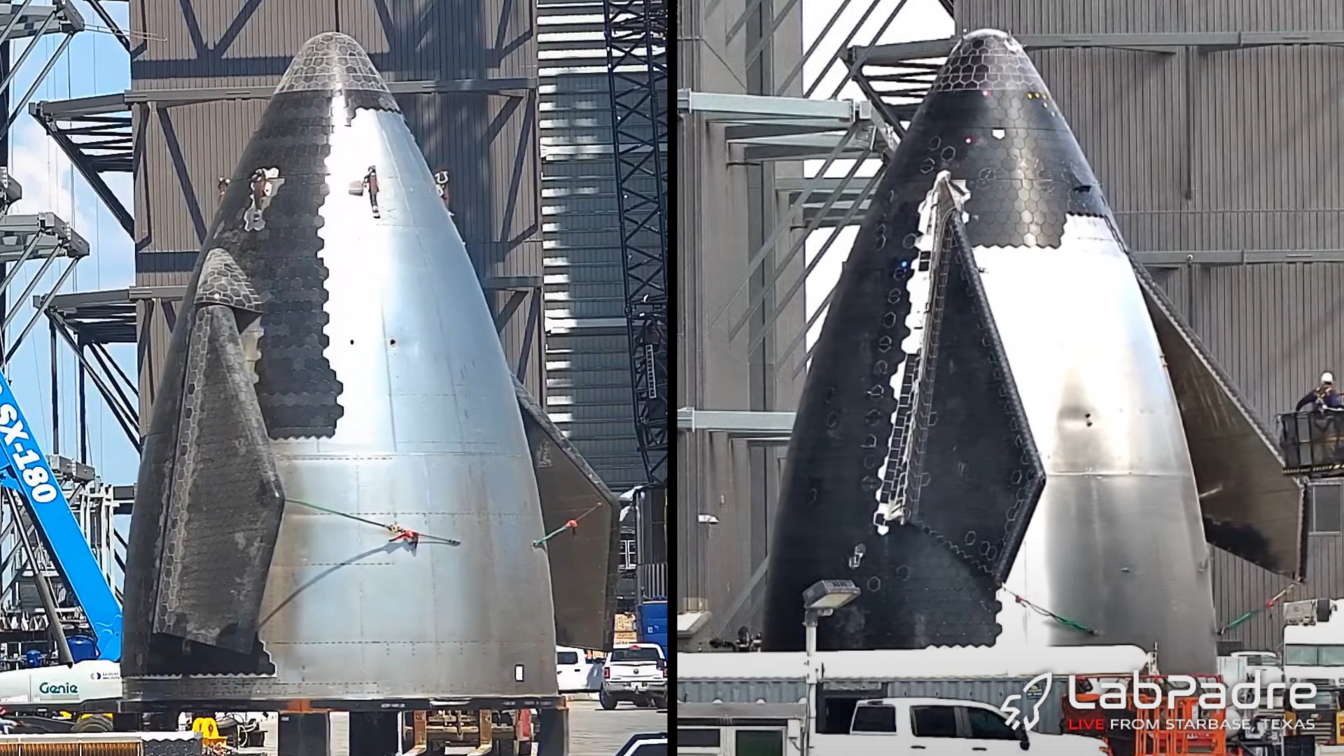

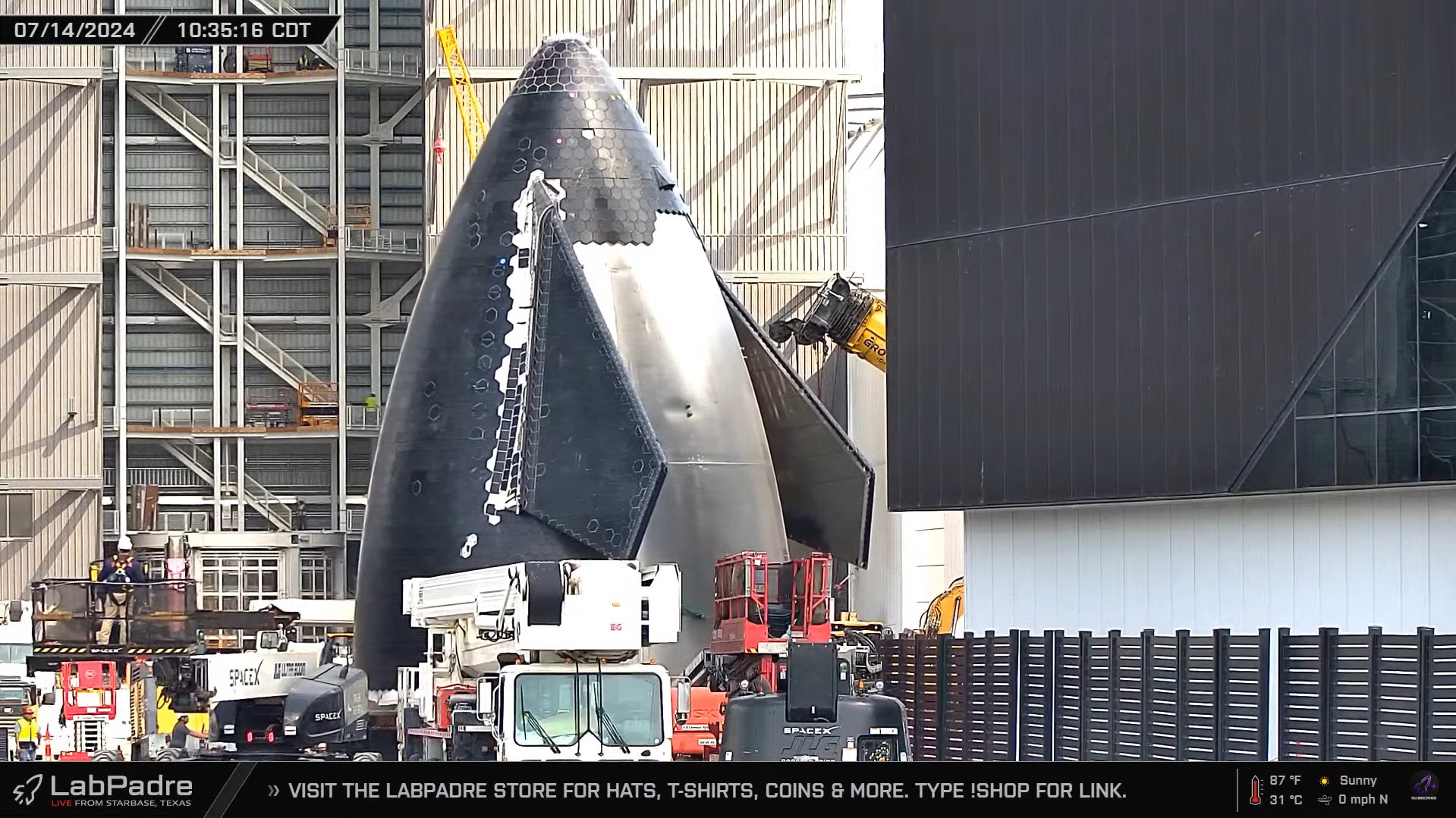

Zřejmě první snímek inovované nosové části Starship block 2 s menšími klapkami, posunutými jednak nahoru blíž ke špičce a také dozadu, na závětrnou stranu trupu.
Srovnání špiček block 1 a 2
Příspěvky: 4086
Reputace: 3188
Re: Starship/BFS
Přijde ti, že jsou menší? Mě se zdají hodně podobné co do plochy, jsou tam jiné úhly a určitě jsou mnohem tenčí, ale plocha mi příjde hodně podobná
