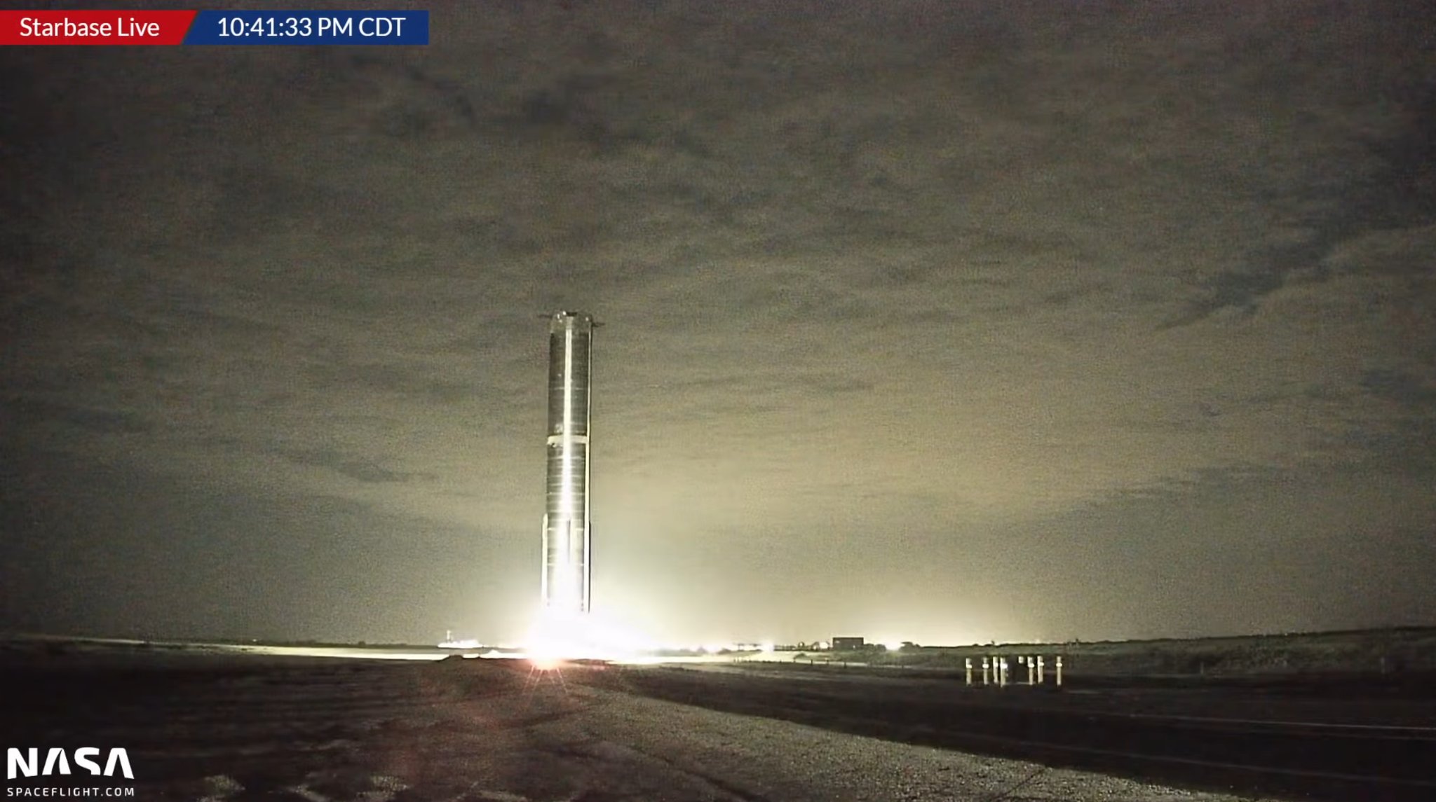

Šlo o spin-prime test. Došlo k několika chybkám v postupu, které nakonec vedly k anomálii.

Re: Booster 7
Je to tak, spin-prime by mělo být roztočení turbočerpadel u preburnerů paliva i okysličovadla bez zapálení směsi. Měl to být tedy test, kdy palivo i okysličovadlo mělo projít motory, ale bez zapálení, což nevyšlo. Vzpomeňme na Elonova slova ve videu o Raptorech, že právě tato rozběhová sekvence motorů vyžaduje dokonalou souhru a synchronizaci určitých kroků, jinak nastane něco nehezkého. Jestli se o toto pokusili s více jak 3 Raptory najednou, možná se všemi 33, tak tam něco neproběhlo úplně správně a řach, nepříjemná exploze.

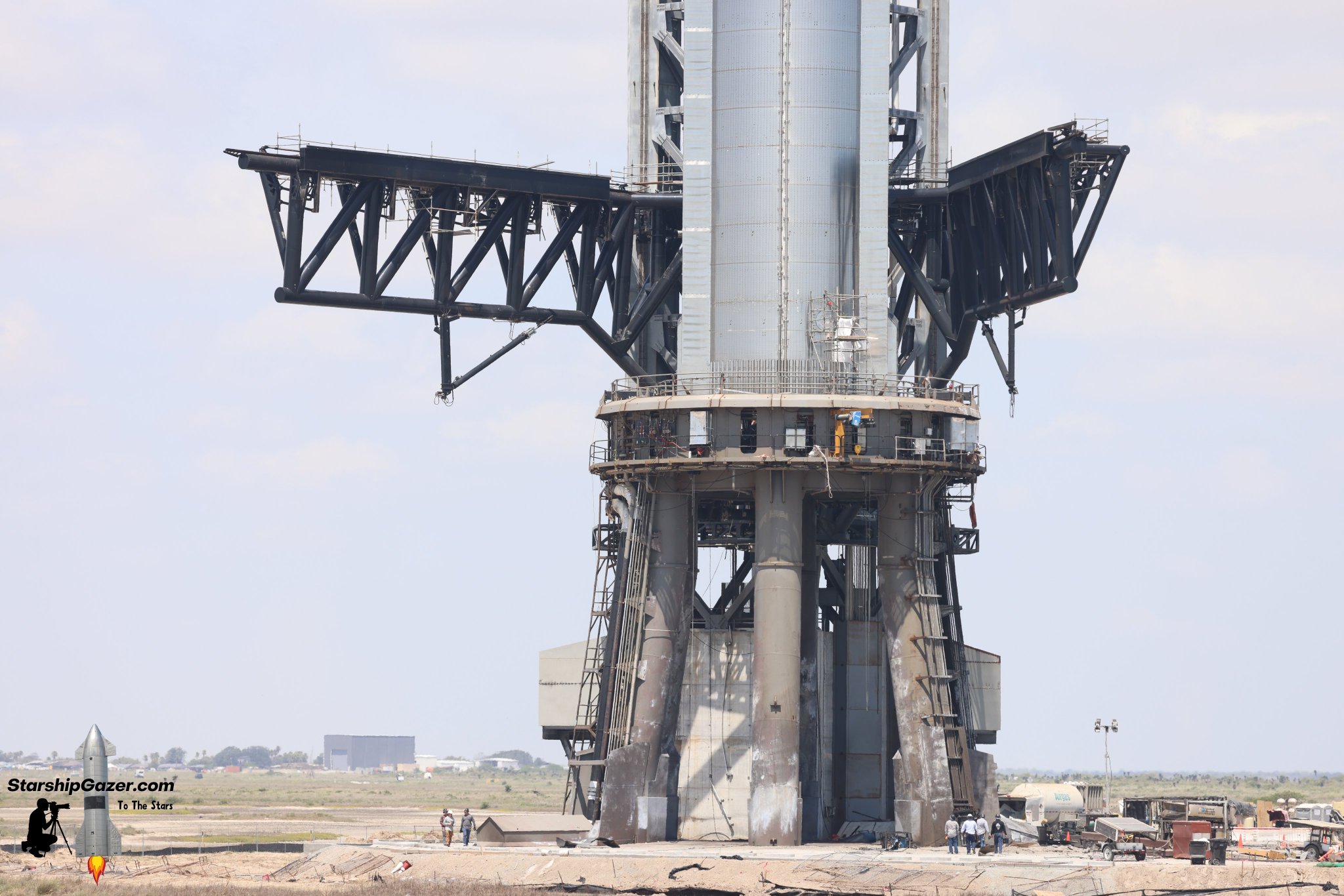

Sbírání trosek na rampě po explozi

Re: Booster 7
On je ten prime-spin test asi dost nebezpečný, možná mnohem víc, než test zapalovačů nebo preburnerů a statický zážeh, protože u nich palivo řízeně zapálíš a nějak spaluješ. U spin testu to palivo jen proženeš motorem, měříš tlaky, otáčky, funkci různých systémů atd.
Zřejmě, když tyto testy dělali na 1 motoru v McGregor, tak se nic moc nestalo, paliva i O2 vyšlo ven z motoru relativně málo, nebo se lépe rozptýlilo po okolí a nebylo to tak "třaskavé". Je to sice drahé poučení, ale nikdo nebyl zraněn a škody na B7 a GSE zdá se nebudou nějak významné, takže zpoždění v testech by snad nemuselo dlouho trvat. Možná 1-2 týdny.

Re: Booster 7
Elon píše, že byl v pohonné sekci, vypadá to jenom na mírné poškození, ale že potřebují skontrolovat všechny motory. Což se nejlépe udělá v high bay.https://twitter.com/elonmusk/status/1547094594466332672

Re: Booster 7
B7 byl převezen zpět do výrobní oblasti. Bude podroben důkladnější prohlídce a minimálně tři motory budou vyměněny. Očekává se, že by testování, včetně statických zážehů, mohlo pokračovat na začátku srpna.
