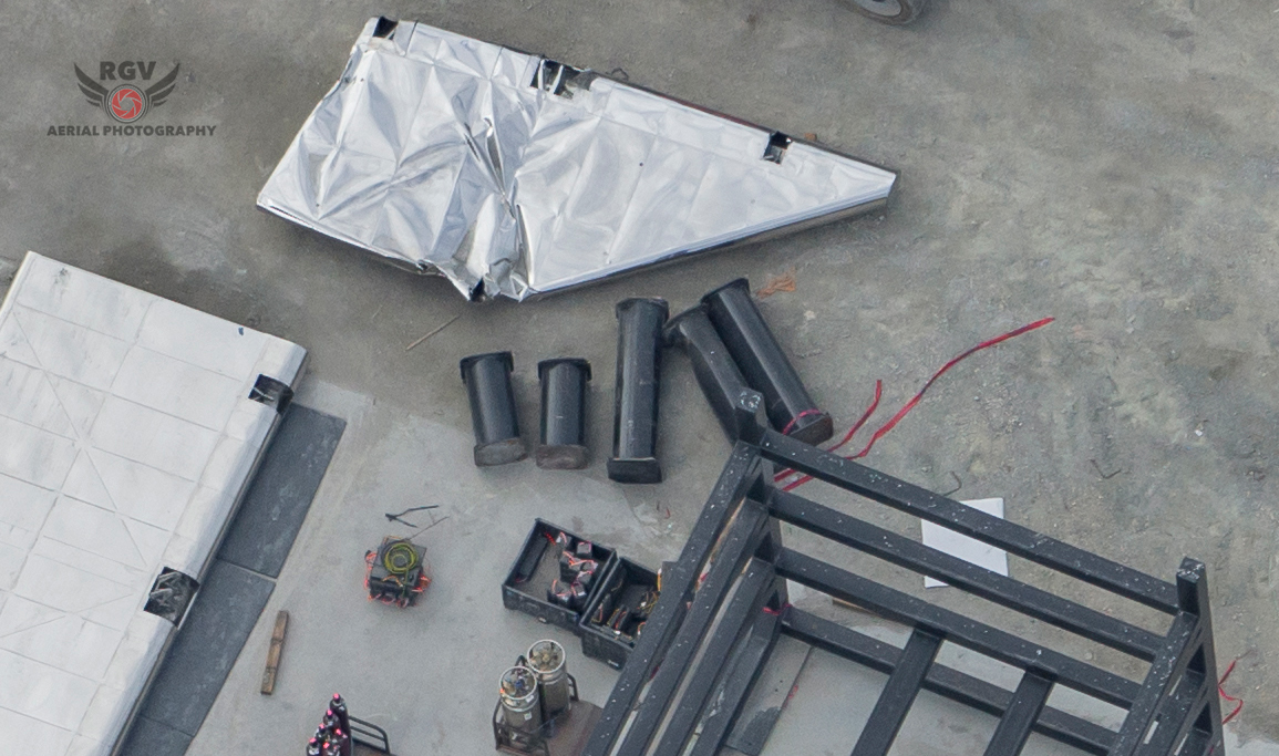

Navrhnutý byť mohol a pravdepodobne aj bol dobre, tie podstavce sú používané stále bez vidieľných zmien. Mohol byť zle vyrobený, zle kontrolovaný či poškodený ak niekto doňho narazil napríklad plošinou, bola to oceľová rúra a ta sa pod tlakom zbortila. To sa pri rúrach v tlaku pozdĺž osi deje ak je do nej ťuknuté a nikto si to nevšimol povolila, zabrániť sa dá tomu väčším dimenzovaním a kontrolami.Miroslav píše: 28.4.2021 18:14 Síce netuším, či ho niekto analyzoval a prepočítaval ale ak by bol navrhnutý správne, nič také by sa nestalo.

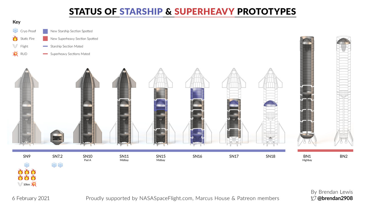

Ja som to v tej dobe pozeral a aj grafiky od Brendan Lewis-e naznačovali, (vždy mi prišli graficky dosť verné) že sa podstavec pri SN11 zmenil na priehradovú sústavu- ktorá je skrz vzper a stabilitu určite výhodnejšia ako tá, ktorá je na fotke s Elonom pred zlyhaním. Brendan síce podstavec do SN9 nekreslil ale niekedy po vyvezení SN10 začal.
Grafika z čias výroby SN10
Grafika z čias keď už bola SN10 na Pad A
Možno som si to celé zle pospájal, a ten priehradový podstavec je len na presun resp. sa nepoužíva v Highbay?
Nepodarilo sa mi nájsť foto s podstavcom SN10+ v HB.
Prvá foto pred zlyhaním podstavca SN9 druhá by mala byť foto z čias SN10-11.
Elon pri SN9
Toto by malo patriť k dobám výroby SN10-11
Ak som si to zle dal dokopy, tak sa ospravedlňujem za zavádzanie.
Elon pri SN9

Toto je jedna z nôh čo povolila, na nich bola v highbay položená SN9 aby sa mohli jednoduchšie pod ňu dostať ako je aj na fotke ktorú odkazuješ s Elonom. Na nich je rám/podstavec na ktorom sú od SN4 montované a prevážané Starship posadené. Pokiaľ viem tie prešli minálnymi ak vôbec nejakými zmenami. Takto vyzerá ten na ktorom bola prevezená SN4. To na čo odkazuješ sá akési výrobné podstavce a boli na nich už prototypy MK1 a MK2, to je úplne pôvodná konštrukcia, neskôr SN1-3 využívali takú dosť čudnú konštrukciu a od SN4, to čo je na tej fotke s Elonom ako zatiaľ finálne riešenie dodnes.
