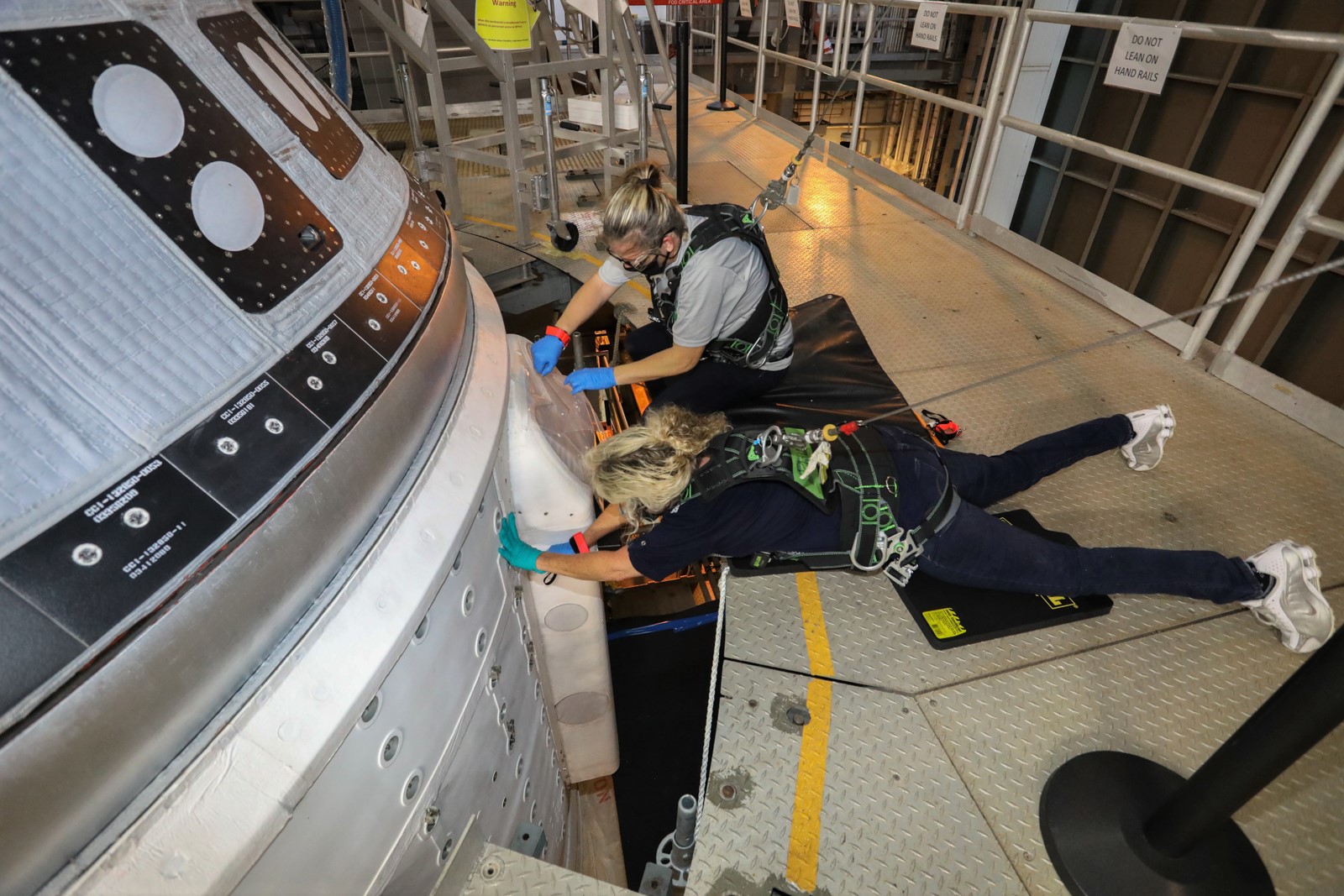

K rozhodnutí, jestli bude Starliner demontován z nosné rakety nebo ne, mělo dojít během víkendu.
Výsledek zatím není znám ani v zákulisí.
Pokud bylo vyhodnoceno, že zlobící ventil(y) v servisní sekci musí být prohlédnuty, nebo spíš rovnou vyměněny, znamená to téměř jistě nutnost vyčerpat všechny hypergolické pohonné látky a to v tomu odpovídající budově/prostředí, což VIF asi není, takže k sundání lodi z rakety by muselo dojít.
Výměna ventilu(-ů) v palivové soustavě může být relativně komplikovaný zásah, podle jeho polohy/přístupnosti v systému. Pak by mělo následovat opětovné důkladné testování a pokud bude OK, tak hledání vhodného termínu startu v kalendáři, což nebude snadné. V extrémním případě může nastat situace, že Starliner ve 2021 už nepoletí. Ale to je zatím spíš spekulace. Počkejme si na to rozhodnutí, které by mělo být známo během dneška - zítřka. Snad.

Aktuálně mají rozchozeno 7 z 13 palivových ventilů a pokračují dál v “uzdravování” s lodí usazenou na raketě. Příčina zlobivých ventilů je zatím stále neznámá. Meteorologové prohlašují, že podezření na zásah lodi bleskem na rampě SLC-41 mohou vyloučit. Nový datum startu zatím nebyl stanoven.

Jde o ventily (sorry za chybu se senzory v druhé větě - opraveno), které se odmítaly otevřít při předletovém testu na rampě. Co je zarážející, je jejich počet, hned 13 neposlušných ventilů najednou ... to je dost děsivé podle mě ... :icon_eek:
Dnešní tisková zpráva Boeingu: https://starlinerupdates.com/boeing-adv ... -facility/
