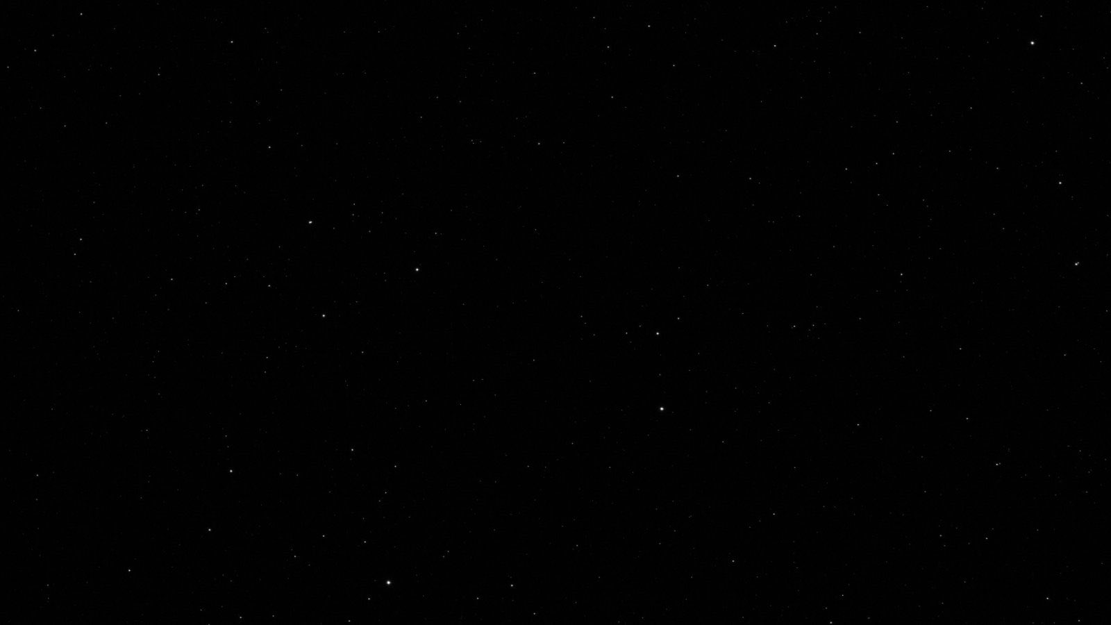

Re: Lucy
První fotka od Lucy, konkrét od kamery T2Cam (Terminal Tracking Camera 2), zachycuje hvězdné pole.
