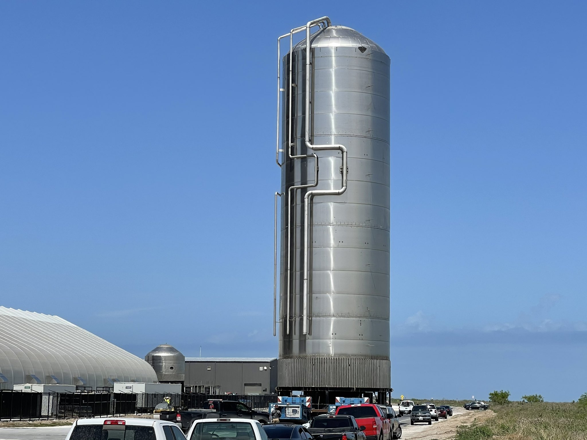

Je to trochu překvapivé (v zákulisí byly jiné informace), nicméně je to přesně tak jak píšeš, první velká nádrž GSE1 je v pohybu na startovací komplex.

Převoz SN15 aktuálně plánovaný na pátek, záložní termíny pondělí a úterý
detail usazení nádrže od Mary
detail padu A, a nový thrust simulator (foto Mary)
Ta nádrž GSE1 mě dostává. Opravte mne, pokud píšu nesmysl, ale oni prostě vzali jeden kus starship a navařili na něj pár trubek. Protože je sekaj jak Baťa cvičky a jedna "raketa" pro ně nemá žádnou extra cenu tak ji klidně použijou jako pozemní nádrž.
Samozřejmě tam chybí ty nejdražší a nejkomplexnější věci - Raptory, avionika, tepelný štít... - ale dokážete si představit, že by Boeing nádrž pro startovací rampu SLS postavil z ručně vyráběného isogridu? Ačkoli, Boeing má rád vše co zvyšuje náklady, tak si to vlastně představit dokážu.

Ten isogrid rozhodně není ručně vyráběný, ten pán se jen podepisuje.
Jinak pevnost vs. hmotnost je tady úplně jinde než u nějakého ocelového plechu (Stejně tak cena
), proto je to na neletovou nádrž zbytečné. Nádrže na testovacím stanovišti už také mají, snad z doby Saturnu V, takže ano, představit si to nedokážu

Vyrobit si vlastní zásobovací nádrže na rampu je v pro SpX levnější a rychlejší, než si totéž objednat od externích dodavatelů.
Jelikož chtějí ještě letos doletět na orbit a snad i testovat tankování paliva na LEO, budou potřebovat schopnost v krátkém rozpětí odstartovat minimálně 2 orbitální Starshipy za sebou, samozřejmě na SuperHeavy, což bude vyžadovat opravdu hodně paliva, připraveného na rampě.
Takže pro začátek bude 7 takových nádrží, později možná ještě víc. Jestli budou nějak izolované? Asi ano, aby zbytečně neztráceli podchlazené PHM, ale možná taky budou testovat chování a interní chlazení nádrží, aby se trochu přiblížili podmínkám na Marsu, kde žádná velká izolace nebude, ale rozhodně tam panují nižší teploty, cca -10 až -90°C.

Chladenie by bol pre SpaceX energetický a finančný nezmysel na povrchu zemskom, keď tu sú dostupné lacné izolažné materiály a postupy z plynárenstva, bez izolácie tam bude nekontrolovateľný "boiloff"... Expetiment niekde bokom by bol omnoho lepší ak by chceli testovať chladenie. Dovoľujem si tvrdiť že určite všetky kryogénne nádrže budú izolované sypaným expandovaným perlitom. Mars má na povrchu takmer vákum teda nebojím sa že tie nádrže sa tam budú rýchlo ohrievať a bude ich prakticky stačiť prekryť stítom na štýl slnečníkuJWST z metalizovaného boPET. V tieni bude chladno dosť a malý boiloff (odpar) sa vykompenzuje jednoducho záchytom a rekondenzovaním.Pospíšil píše: 7.4.2021 18:03 Vyrobit si vlastní zásobovací nádrže na rampu je v pro SpX levnější a rychlejší, než si totéž objednat od externích dodavatelů.

Základy vnějších plašťů jsou na místě vidět, to si myslím je jasné, i víka jsou velká, otázka je, jak je udělají, můj tip jsou velké ocelové prstence, sestavené na místě, technologii na to mají, čekejte podkladní dopravník o průměru 10 až 12 m
Mimo jiné to zařídí i balistickou ochranu
PS - jsou vidět na detailní fotce, kterou jsem sem dával, všimněte si závitových tyčí kolem základu trčících ze země, bude to posazené hned na zem
