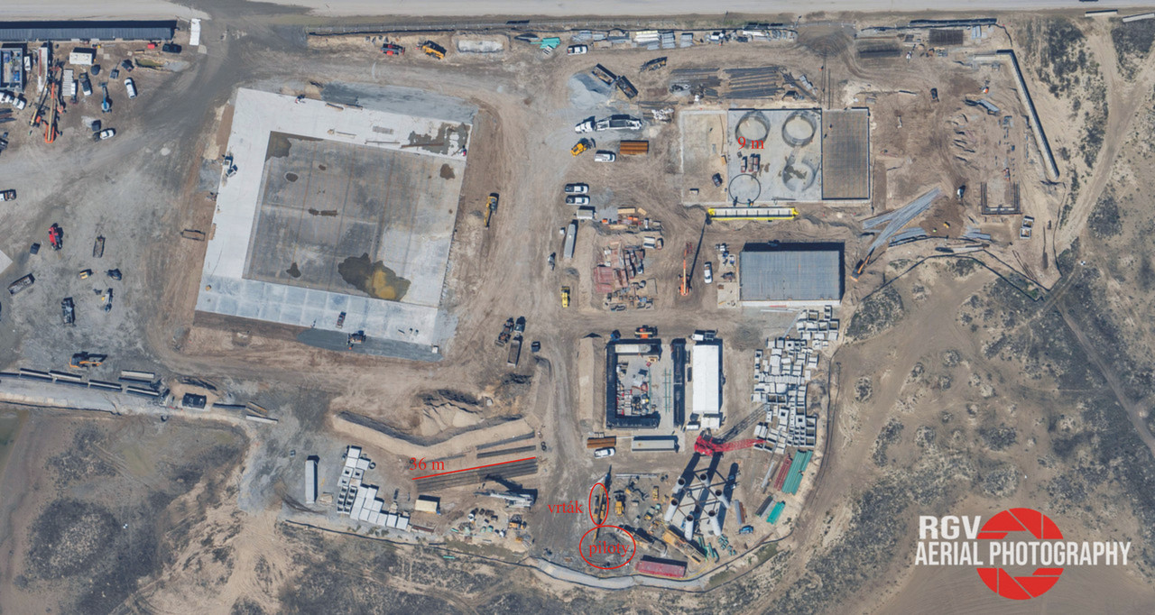

petrsida píše: 12.3.2021 23:29 RGV aerial photography nafotili základy integrační věže
to co vidíte jsou obnažené hlavy pilot, bud následovat dokončení výkopu, odsekání vrchní části betonu, vypletení armatury a betonáž základové desky
jestli jsou symetrické, tak jich bude 25, průměr mají kolem metru a hloubka podle košů armatur je kolem 30 m, slušný mackové

petrsida píše: 21.2.2021 15:12 Tady je to na fotce od RGV aerial photography
všimněte si dalších detailů, ten stroj úplně vlevo u červeného kontejneru u orbitální rampy je vrtná souprava na piloty, pak tam stojí grejdr a kolový bagr na rovnání povrchu a pak asi injektážní souprava
armatury do pilot jsou složeny u valu více vlevo k přistávací ploše, a jsou to opravdu dlouhé potvory, ty nejdelší můžou mít 40 m
již hotové piloty nevidíte, po vybetonování je zahrnou, aby mohli vrtat další, teprve až budou všechny, tak místo odhrabou, horní části betonu odmlátí a udělají základovou desku, každopádně tohle je jistě místo základu věže jeřábu, jestli mají za dva týdny začít stavět, tak už bude většina pilot v zemi
popisuju to tady, ty koše pilot tam jsou složené, dole uprostřed u bílého jeřábu, dá se z nich odhadnout délka, jenom podle oka je to 30 až 40 metrů

Tady to je s měřítkem
srovnáním s průměrem nádrží mi to vychází na 35 m
ještě k tý rychlosti
znamená to:
odtěžit zbytek jámy, vybetonovat podkladní beton, osekat beton z přečnívajících hlav pilot
vyplést armaturu, a že jí je
udělat bednění
vylít to betonem - nějakých 800 kubíků
odbednit
to vše za 11 dní :klaní se:
kdo někdy sledoval silniční stavby u nás, tak ví své :facepalm: (odhadoval bych to na 6 až 8 týdnů)
jinak věřte tomu, že tenhle beton bude kvalitnější, než cokoli na opevnění, dnešní vysokopevnostní betony jsou něco uplně jiného nehledě na velmi kolísavou kvalitu

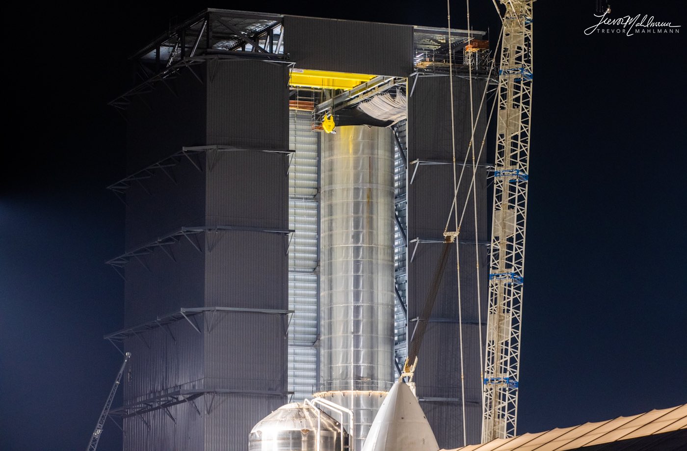

Mostový žeriav osadený, už len zapojiť, otestovať a stavba BN2 môže začať 😁 Hák je slušný macek.

Samo píše: 25.3.2021 12:56 Mostový žeriav osadený, už len zapojiť, otestovať a stavba BN2 môže začať
Evidentně soudruzi v Texasu/Kalifornii tu výšku haly napočítali správně a SH se tam v pohodě vejde i s jeřábem. :)
... tj. nebude nutné přistavovat další patro, jak se tady někdo někde obával. :roll:

Pospíšil píše: 25.3.2021 13:06Evidentně v Texasu/Kalifornii tu výšku haly spočítali správně a SH se tam v pohodě vejde i s jeřábem.
... tj. nebude nutné přistavovat další patro, jak se tady někdo obával.
A na výše zmíněné zní můj dotaz: „Má BN1 motorovou sekci?“ Jestli NE, tak nevím, nevím. :Drbe se na hlavě:

Jestli nemá, tak je třeba do Texasu urychleně zavolat a zeptat se: Hej soudruzi, nezapomněli jste na něco? :lol:

BN1 má motorovú sekciu a toto je ona ešte pred montážou. V highbay je takto ako ju vidieť aj s tým podstavcom.
Edit: Tu je vidieť celú zostavu.
