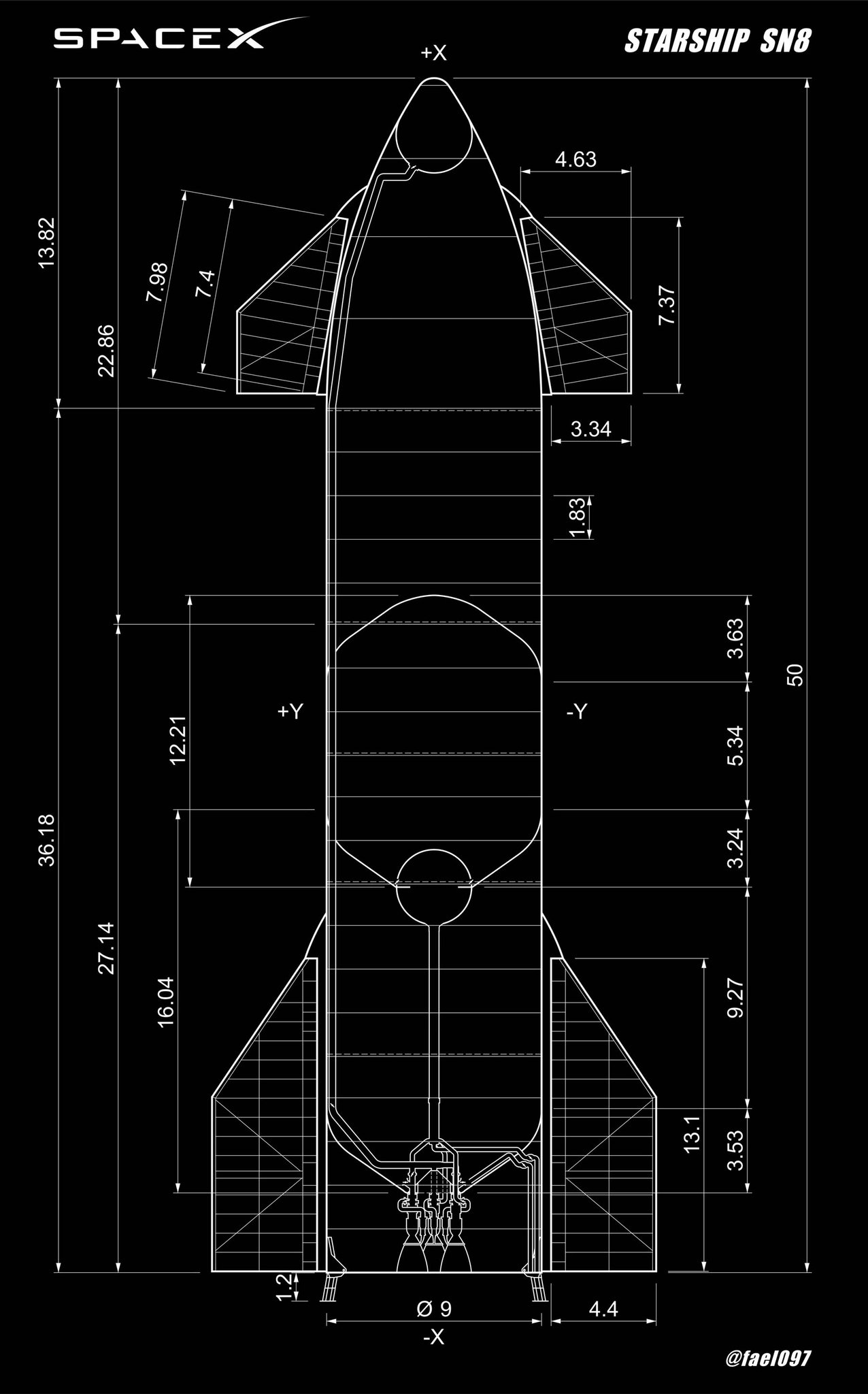

Upřesním, že zážeh palivové směsi v hlavní spalovací komoře Raptoru (v preburnerech asi taky) zajišťuje malý plynový hořák, který je pravda zapálen nějakým elektrický jiskřičem.
Přidám čerstvý, i když neoficiální výkres s několika hlavními rozměry.

Otázka k obrázku. Používají pravotočivý nebo levotočivý souřadnicový systém?
