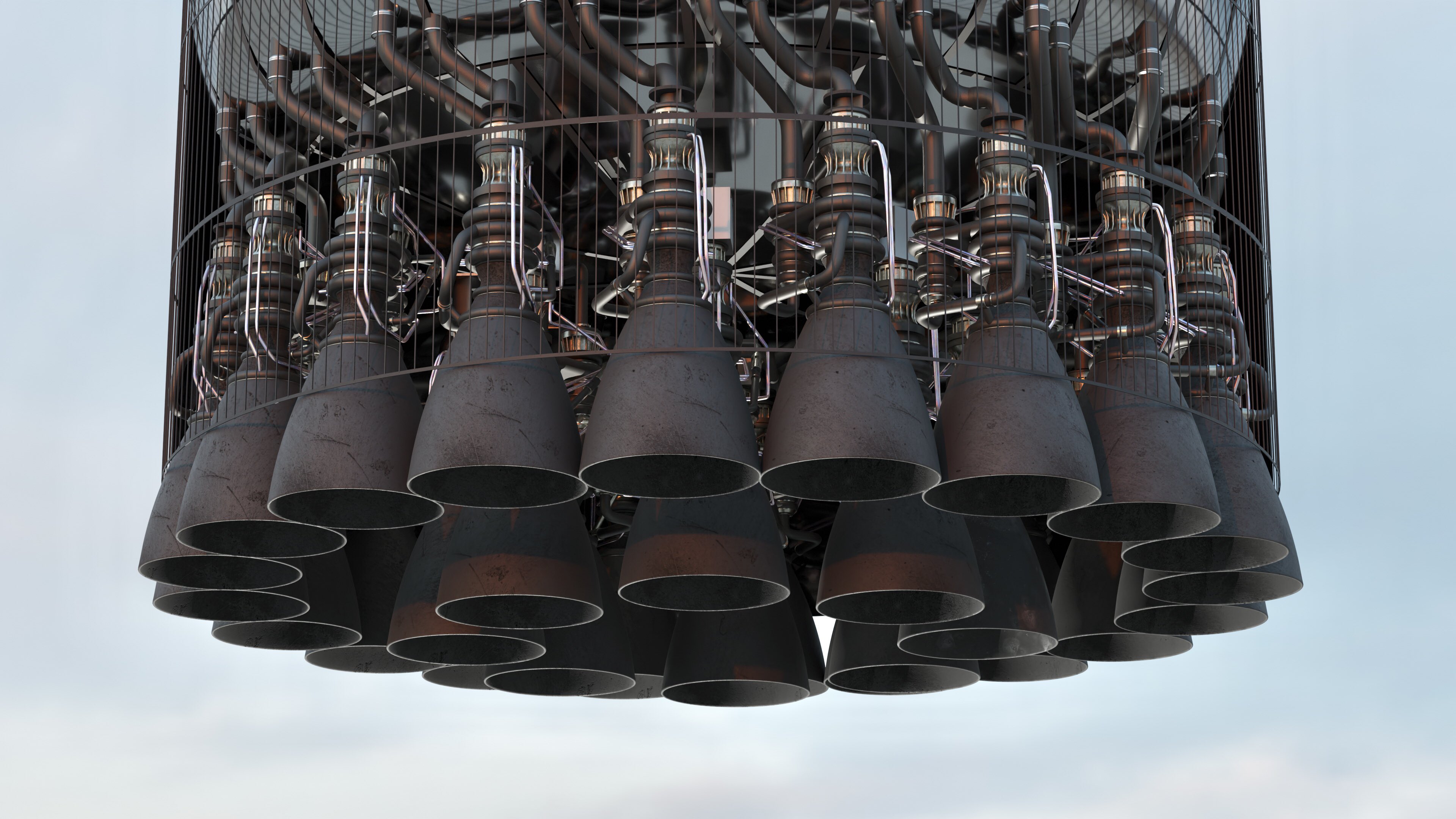

render možného uspořádání motorů :-)
Ve zdrojovém vlákně k tomu diskuse
zdroj: https://twitter.com/ErcXspace/status/13 ... 6281162753

Odpovídá to tomu, co víme o prostupech pro vedení, takže je to reálné uspořádání, ale:
Znamená to několik věcí. Superheavy bude muset mít skirt o větším průměru, tipuji cca 10 m, takže spodek bude rozšířený, bude tam složitý šestém přepážek, aby to vyztužili, ty zároveň budou tvořit ochranu motorů.
U BN1 to zatím neuvidíme
Tuhle část prostě zatím projektují.
Osobně si myslím, že motory budou ještě o něco dál od středu, takhle by k nim byl opravdu špatný pristup, snaha nacpat to do 9 m průměru nefunguje. Tohle by neodstartovalo
Uvnitř kruhu osmi je místo na minimálně ještě jeden
Ta diskuse nic moc neříká, krom wow a špatného počtu motorů, opravdu jich je 28
EDT: tak si říkám, jestli by líp nevyšlo uspořádání 19+8+1

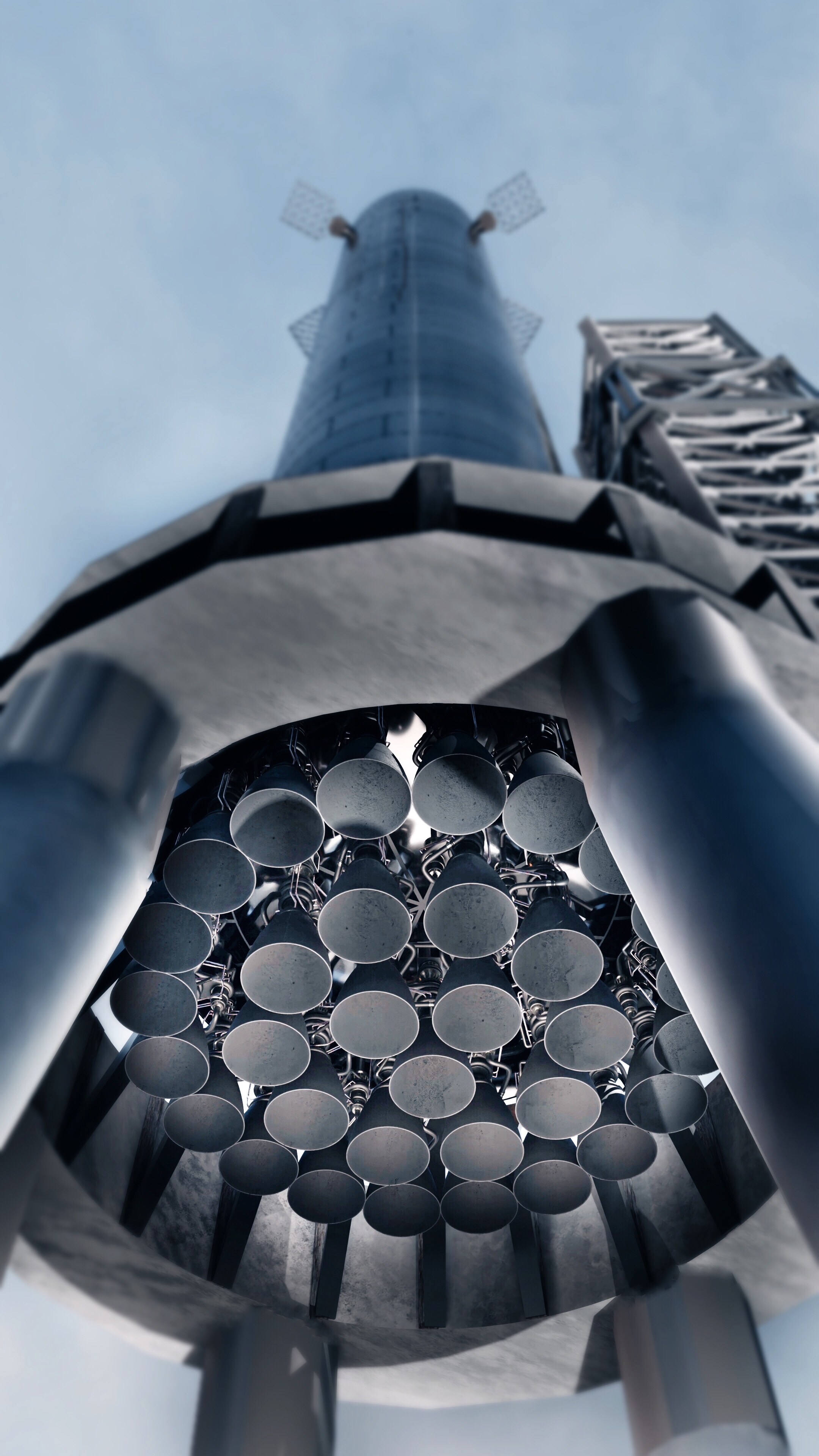

Možné uspořádání 33 Raptorů ve třech kruzích po 20, 10 a 3 kusech.

Pospíšil píše: 13.7.2021 11:06 Oficiálně potvrzen finální počet 33 Raptorů na první letuschopné SH. Konstrukčně budou všechny stejné, kromě absence vektorování tahu u 20 ks ve vnějším prstenci.
Na první letuschopne ještě asi ne, B4 má ještě staré schéma
Příspěvky: 4021
Reputace: 3137
Re: Super Heavy (BFR)
Dugi píše: 17.7.2021 2:23 Možné uspořádání 33 Raptorů ve třech kruzích po 20, 10 a 3 kusech.
EM potvrdil, že to odpovídá, vnitřních 3+10 bude řízených
